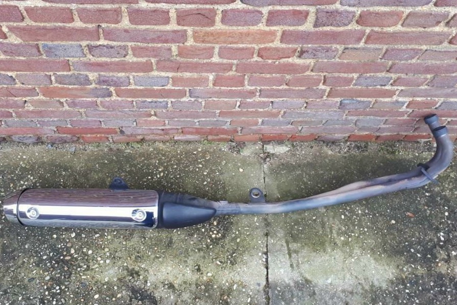

Op onze vakantie 2018 in zuid Frankrijk heb ik tijdens een onvrijwillig stukje offroad een flinke tik van onder tegen de uitlaat gekregen.
Dit had wel geen invloed op het rijgedrag maar tussen m'n oren voelde het niet goed.
Een nieuwe originele uitlaat kost maar liefst € 1019.00
Dus maar even een zoekopdracht op Marktplaats geplaatst en na enkele keren achter het net te hebben gevist had ik gisteren beet.
Nog geen 10 km. van m'n woonplaats voor € 50.00
De chroomdelen zijn mooi gaaf, nou wil ik de pijp schoon maken alleen weet ik nog niet hoe dus....
TIPS ZIJN WELKOM!
Groetjes, Jo

Hallo jo er zijn verschillende manieren en producten goedkoop. Duur. Onbetaalbaar.
Goedkoop reinigen zwarte verf erover nadeel een keer rijden verf weg.
Duurder goed schuren en ontvetten. Koop een spuitbus hard heat hitte bestendige verf echt is de beste spuiten a 3 lagen en afbakken. Of en dat is duur weg brengen en keramische coating aanbrengen maar dat is duur succes gr gerard

of gewoon in de kachelzwart zetten monteren en af en toe herhalen doe ik al jaren met de enorm heet wordende dink uitlaten..

tomosje schreef:of gewoon in de kachelzwart zetten monteren en af en toe herhalen doe ik al jaren met de enorm heet wordende dink uitlaten..
En dat doe ik ook al jaren en de uitlaat blijft mooi en beschermd, door de warmte brand het er goed in.
Werkt perfect.
Groet en succes Hans

"Gewoon kachelzwart" is dat verf dat met 'n kwast aangebracht wordt of 'n spuitbus?
Geeft dat niet af?
Is dit mat of glanzend?
Bedankt voor de tips zover!
Groetjes, Jo

ik heb tube s kingston doek aanbrengen uitwrijven klaar
wel handschoenen aandoen!

tomosje schreef:ik heb tube s kingston doek aanbrengen uitwrijven klaar
Heb ik niets aan toe te voegen, is een werkje van niks.
Gr Hans

Als je de mogelijkheden heb kan je hem ook zandstralen en daarna met motip uitlaatlak in een spuitbus (€18,00) gaan spuiten.
Ik doe het ook om de 1/12 jaar en heb geen last van roest.
