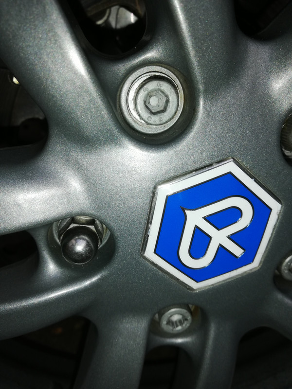

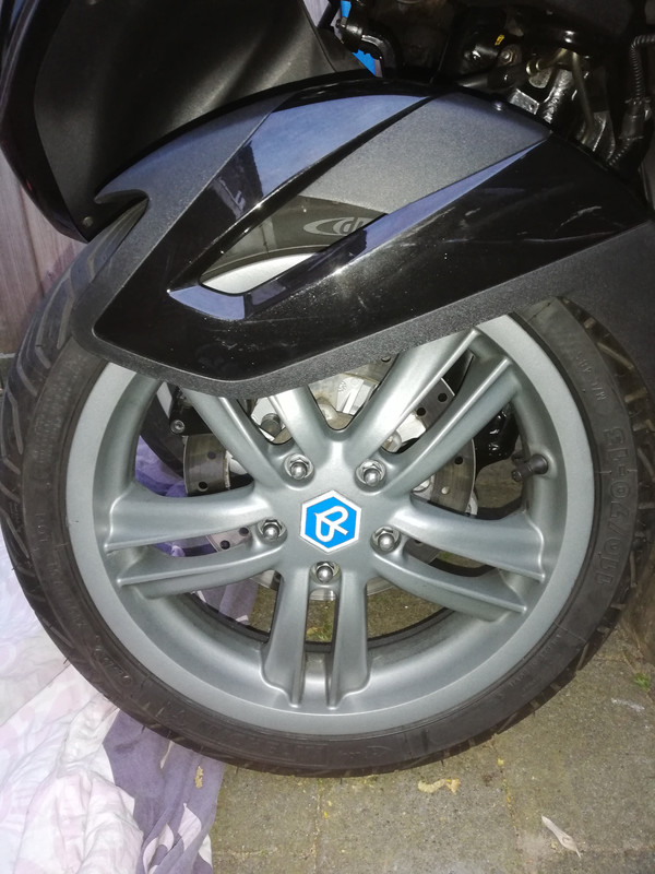

Vandaag begonnen met de yourban. Ik hou niet van slecht uitziende bouten. Dus weer tapeinden gemaakt en rvs dopmoeren met onderlegd ring. Is effe werk maar het oogt zoveel mooier en ik heb alles kunnen controleren dopmoeren zijn geborgt met blauwe loktide en de tapeinden in het vet vind het mooi geworden. Rest nog de achterkant die is lastiger uitlaat

Zo vandaag voorlopig het laatste deel van de voorkant gedaan de boel kan nu niet meer verrotten. En de wielbouten vervangen inbus eruit tapeind met dopmoer in de loktide vet op het draad en geplaatst. Mooi geworden
Begint te worden wat ik wil. De rest komt van de winter

Het staat mooi dat is een ding wat zeker is, maar ik vind dit toch wel een beetje tricky.
Je gaat ,door de fabrikant, type goed gekeurde bouten vervangen door iets wat niet getest of gekeurd is :darulez: en tevens ga je van 1 schroef verbinding (bout - wiel flens) naar een dubbele (wiel flens - tapeind - dop moer). Zijn dat tap eind en die dop moer ook 8.8 net zoals de originele bout?
Ik zal niet zeggen dat dit een recept voor een ongeluk is, maar mijn twijfels heb ik er wel over. :neh!:
Het is toch best lastig sturen als je voorwiel er plots vandoor gaan. :rlol:
gerard lift
Berichten: 1348
Re: Voorkant gedaan
Bericht#8 » 20 apr 2019, 10:44
Geen zorgen Bjorn de tapeinden zijn van betere kwaliteit als de inbus bouten. En de dopmoeren zijn geen gamma doppen maar van fabory goede kwaliteit en alle dopmoeren zijn geborgd met blauwe loktide kan geen kant op. Gr gerard

Tapeinden zijn staal 10.9 sterker dus als 8.8
Geen zorgen dus

Blauwe loctite is toch juist omk het ook weer los te krijgen? De rode loctite is dan toch beter?
