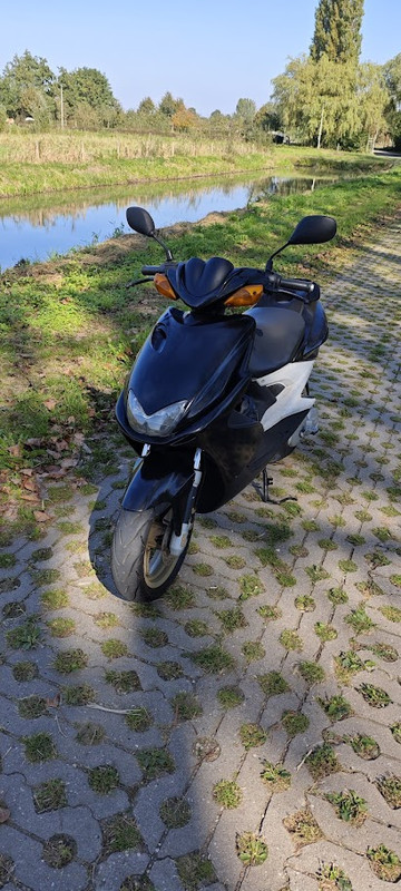

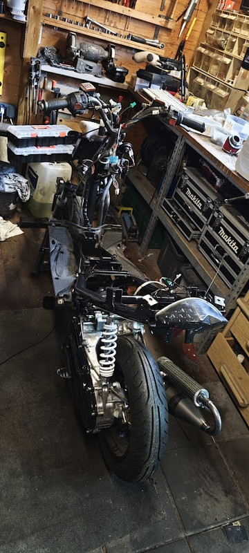

Tijdje niet meer geweest hier maar in de tussen tijd mijn volledig a rijbewijs gehaald
en een langverwachte droom in vervulling laten gaan door namelijk een aerox 100 te kunnen kopen
Orgineel 100cc luchtgekoeld en trommelrem
ondertussen omgebouwd naar 70cc watergekoeld en schijfrem
ik heb gekozen voor de snelste gietijzeren cilinder zodat ik nog wel gewoon kan rond touren
setup is nu
roze top 70
Yasuni c16
19mm carb met powerfilter
Ben nog vollop bezig met afstellen en kappenset zoeken etc

Bijzonder project! Wel gewoon nog een Peugeot verticaal blok gebruikt?

Heinz schreef:Bijzonder project! Wel gewoon nog een Peugeot verticaal blok gebruikt?
Nee een minarelli horizontaal blok zoals standaard bij aerox

Haha, wat dom van mij. Ik las je username en ik dacht dat het om een Speedfight 100cc ging.
