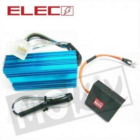

Ik ben altijd benieuwd naar afstelkennis en bij het lezen van de woorden ECU afstellen, verwachtte ik eigenlijk een ecu met 2 fijnafstelschroeven voor timing en rpm bijvoorbeeld. En hoopte op een af te stellen cdi. Ze zijn er wel voor oa binnenrotor ontstekingen. ik ben op zoek naar een ecu voor oudere motoren vooral 2 takt. en dan 1 die af te regelen is.
Hier een voorbeeld.
Elec heeft een tijdje een universele gehad met dip switches......vast aantal curves zonder fijnafstelling.
Mokix schijnt hem weer leverbaar te hebben. Ik denk dat we toch weer voor deze gaan. Helaat niet digitaal maar analoog, wel zeer makkelijk af te regelen bij standaard motoren mbt emissie en trekkracht.
