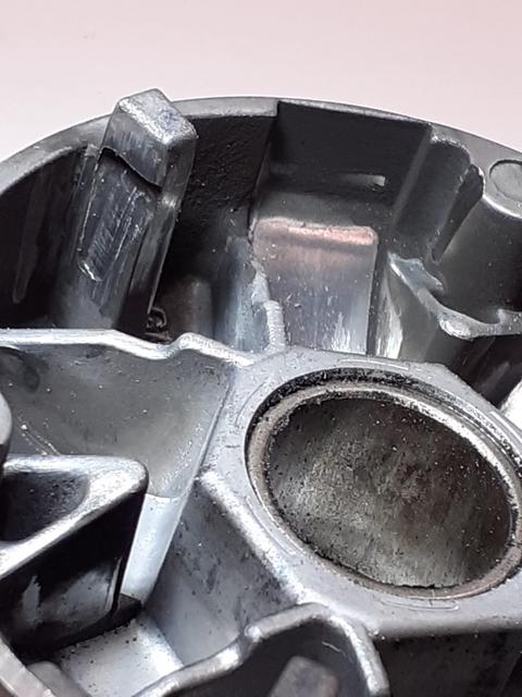

Vanochtend de vario eruit getrokken en tot mijn schrik zag ik dat ook deze vario compleet 'opgevreten' was.
Ik had Godzijdank nog een reserve-vario in mijn koffertje zitten. Iets ingesleten, maar minder erg.

dat opvreten van de vario komt van die 20cc meer..
en je geeft deels jezlef al antwoord namelijk dat hij met geheel open vario wel goed rijdt
en dus denk ik dat je met een gladde variobus rijdt met losse ring?
das het probleem ben ik bang die ringen vormen een drempel voor de vario riem die blijft er bij wegrijden achter hangen. ik heb het precies andersom gehad bij wegrijden bijna geen toeren rijdt ik zeg 15km per uur brul en weg knalt de overigens originele kymco g dink
nu een bus die deels afgedraaid is en probleem is weg.
kijk maar eens naar de hoogte van die ring..
en als je die hebt leg er een originele bus naast
wedden dat die losse ring hoger is..
