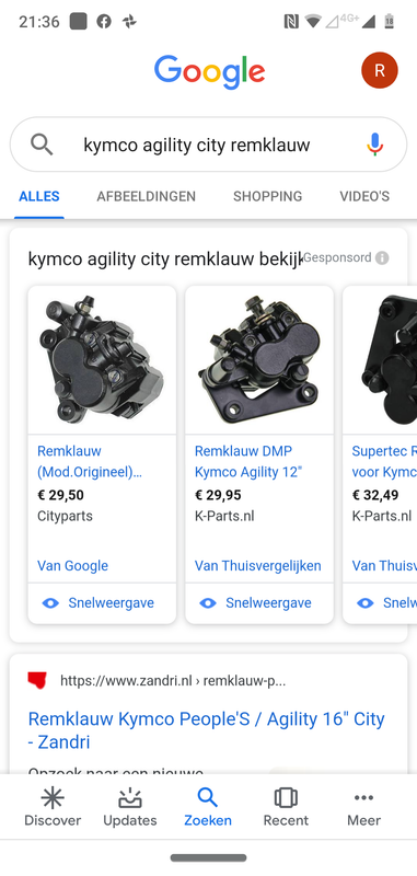

Nog redelijk lastig wat te vinden voor het oudje, maar wel t e.e.a gevonden. Maar wat te doen nu, nieuwe orginele voor 109,- ( incl 30% afgeprijsd ) of imi van 38 ,- tot 58,- euro.

Ik heb voor de Like een prachtig klauwtje gescoord van het merk Supertech/Mokix. Gewoon bij de plaatselijke scooterboer, voor 45 euro.
De standaard blokjes van een Kymco remklauw hebben een soort pieletje eraan zitten.
Dat hebben de blokken van die initatieklauw niet.
Het enige verschil.
Vorige week gemonteerd en zeer tevreden. Remt als een anker.
Zou zeker geen kapitalen gaan uitgeven aan een originele klauw, als ik jou was.
https://www.zandri.nl/remklauw-kymco-ag ... gI_RfD_BwE
Enkel even de schetsplaat overzetten (als dat van toepassing is)

ook jij bedankt voor je bijdrage. Helaas geen plaatselijke scooterboeren meer in de omgeving.......
Mocht ik het kunnen betalen, dan ging ik naar Allbike. Daarmee bedoel ik niet dat hij duur is, echter ontbreken mij gewoon de finacieen om het hoe dan ook uit te besteden.
Ben geslaagd bij Zandri, de site die jij aangeeft. Heb wel ff gesurft op het net en hij was gewoon 21,- euro goedkoper voor exact het zelfde artikel dan bv bij 50cc scooterparts. Affijn nu betaalde ik dus 49,- t.o.v 70,-
Totaal was ik 63,- euro kwijt inc verzendkosten , fles remolie en een pot kopervet.
