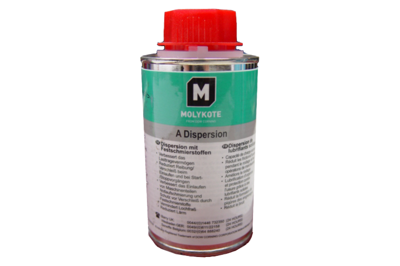

Gieren blijf je houden. Echt een Sym kwaaltje. Zelf heb ik er 80w90 er in zitten. Met een molykoat toevoeging om minder slijtage aan de tandwielen te bewerk stellen.
https://cdn.werkenmetmerken.nl/img/moly ... 00x533.png
