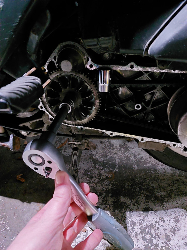

Vandaag heb ik 6 grams rollen in de Vision gezet en hij trekt nu een heel stuk beter op. Helaas gaat hij niet harder dan 52 op de teller, maar die irritante dip is gelukkig weg. Omdat we geen blokkeersleutel hebben voor de halfpoelie, moesten we improviseren. Gelukkig had ik een filmpje gezien van iemand die de halfpoelie blokkeerde met dop 21. Dit werkte perfect om de krukasmoer los te krijgen. Bijgaand de link naar het filmpje:

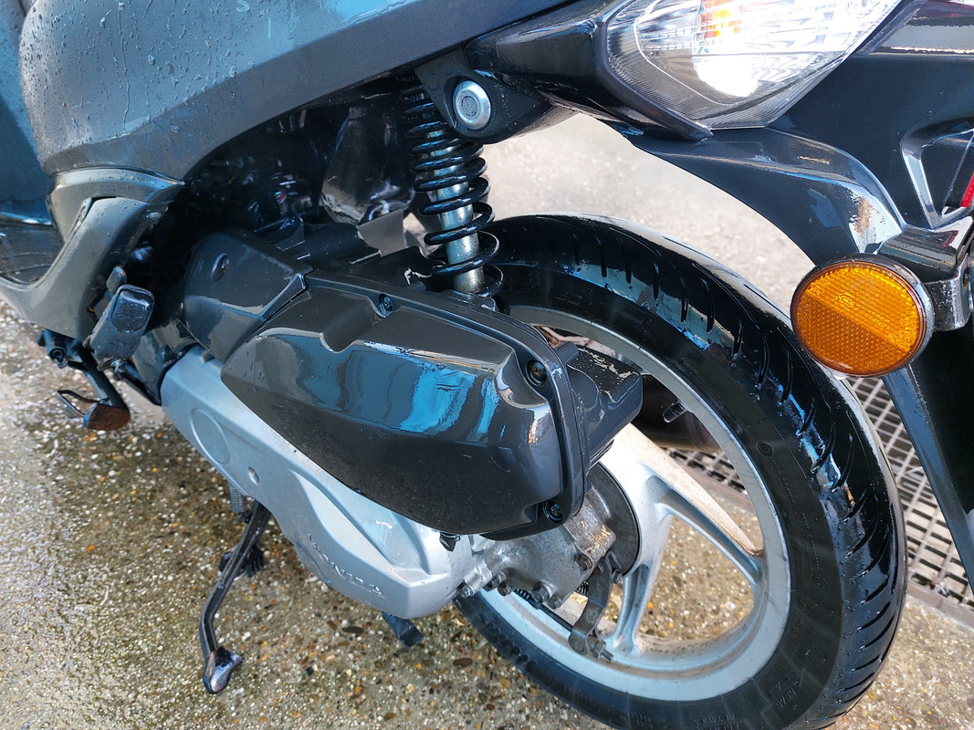

Tevens nog een kilo modder verwijderd:

Wat is die Honda schoon! :-D :thumbsup:

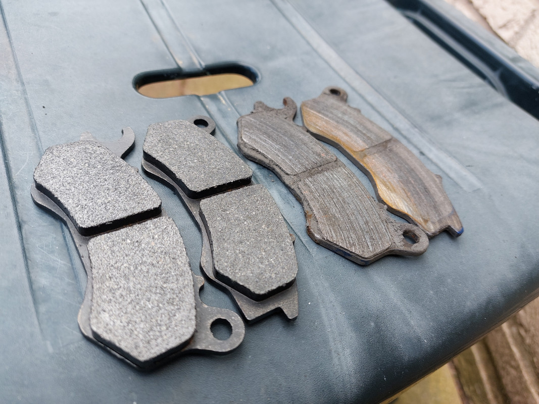

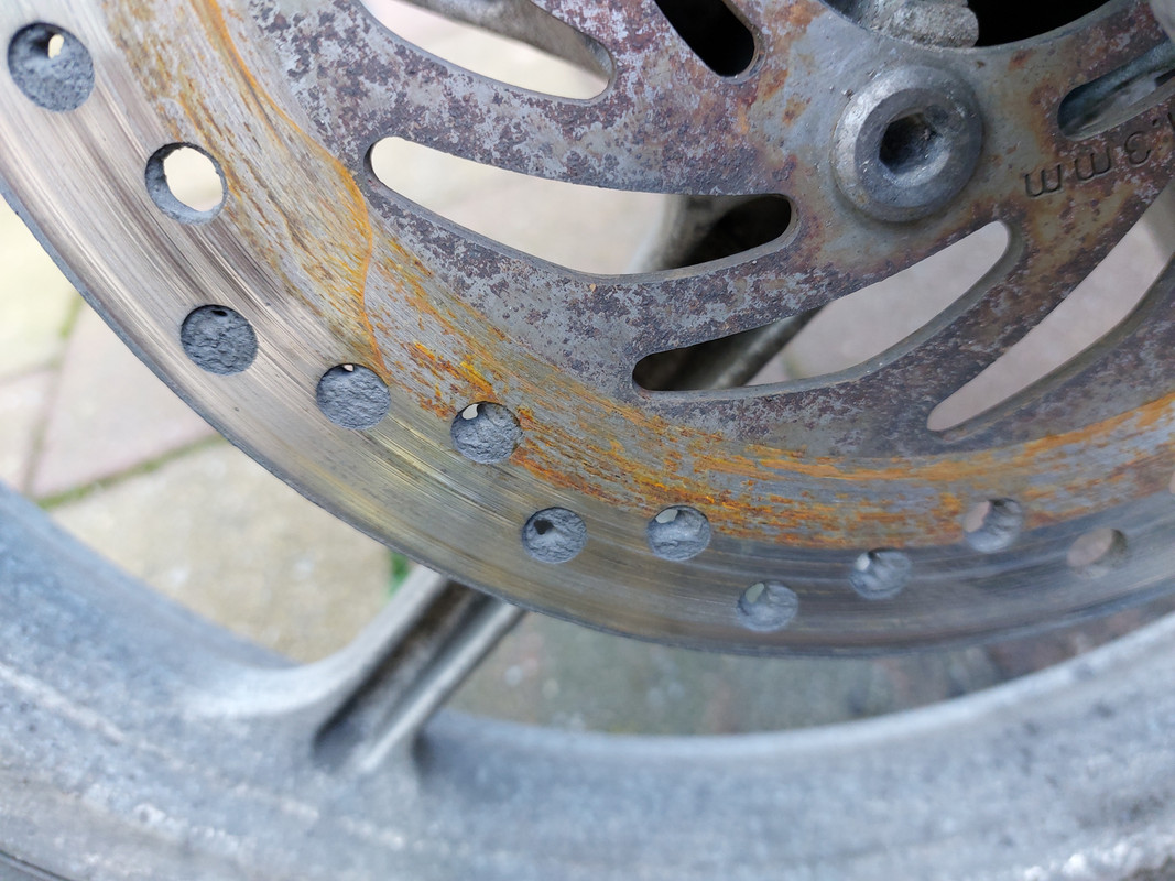

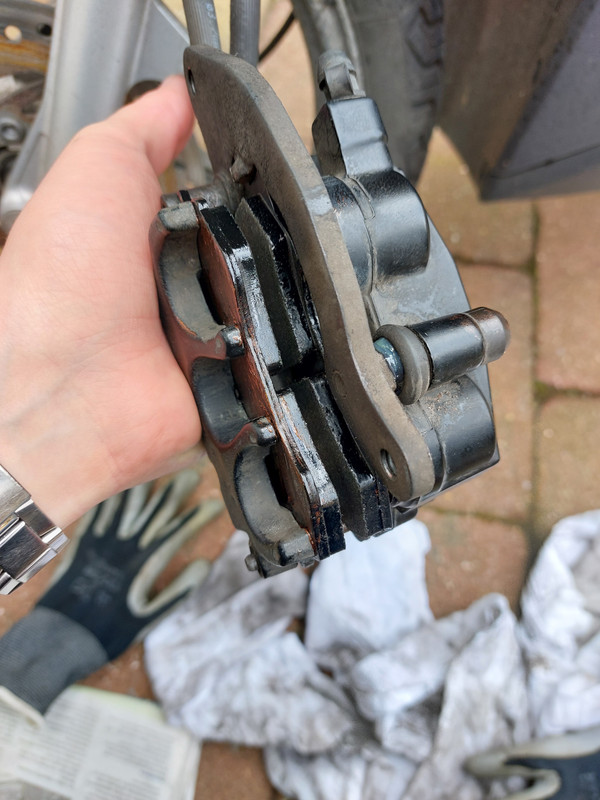

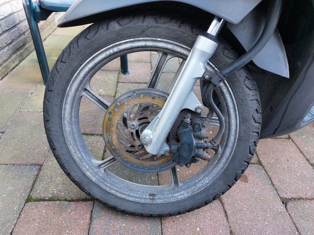

Voorrem piepte een beetje volgens m'n pa. Nou, daar had ie wel even eerder mee mogen komen.
Roestig schijfje, ijzer op ijzer?
Zuigertjes hebben lekker liggen marineren in de pekel.
En de remblokken zijn helemaal versleten...
Maar na wat poetsen is de klauwen weer keurig.
Ventilatiegaatjes zaten ook dichtgekoekt.
Ja mensen, ook een Honda heeft onderhoud nodig.
Zo kan ie weer een tijdje vooruit.

Het is... een oplossing , echter niet aan te bevelen , als je pech heb , breekt er een stuk uit je carter , en is de schade niet te overzien ,
