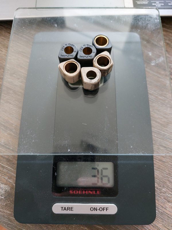

Tijdens de jaarmeet heb ik van Micha Dr Pulley rollen gehad, waarvoor dank. Ze zijn 6 gram per stuk. Momenteel rij ik met een gemiddeld gewicht van 6,5 gram. Maar die Dr Pulley rollen moeten circa 10% lichter zijn dan standaard rollen, dus dat komt aardig uit. Binnenkort monteren!
Re: Sportvario's
Bericht#76 » 16 sep 2022, 13:03
Zojuist de Dr. Pulleys 6g getest in de originele vario. Ging best prima, maar wel overtoeren bij het aangrijpen van de koppeling. Kortom, 0,5 tot 1 gram te licht. Jammer, maar ik had het wel verwacht. 6 gram zal waarschijnlijk goed werken in scooters die voor de rest standaard zijn (50cc en originele druk- en trekveren).

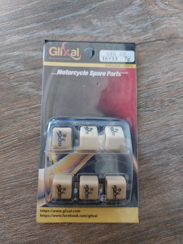

Voor de aardigheid een setje Glixal sliders besteld op Ali van 7 gram, dan kan ik die Dr. Pulleys mixen.

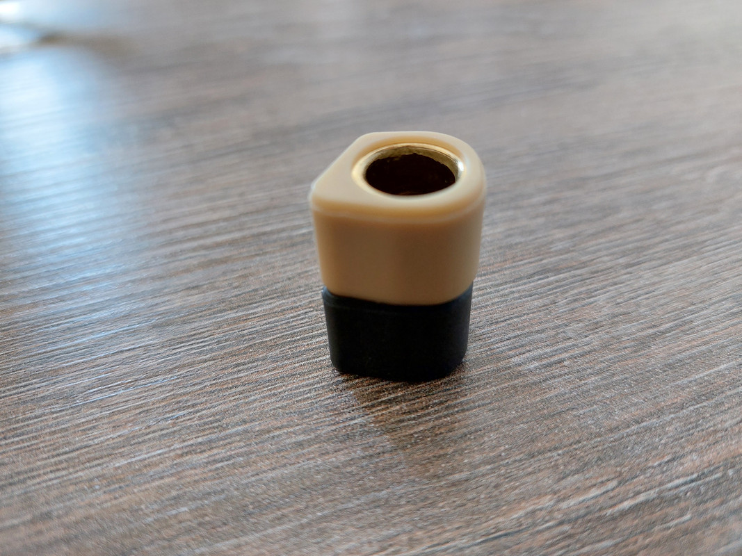

Op het eerste gezicht lijken die Glixal sliders van prima kwaliteit. Ze wegen inderdaad 7 gram en zijn precies hetzelfde formaat als de echte Dr. Pulleys. Niet gek voor wat ze kosten (niet veel namelijk).

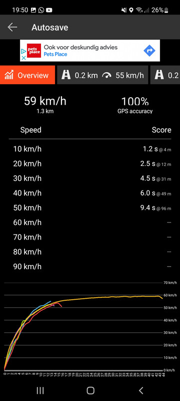

Acceleratie met de 6,6 gram slidermix. Helaas nog steeds overtoeren bij ca 25 km/h, dus zal toch op 7 gram moeten settelen.

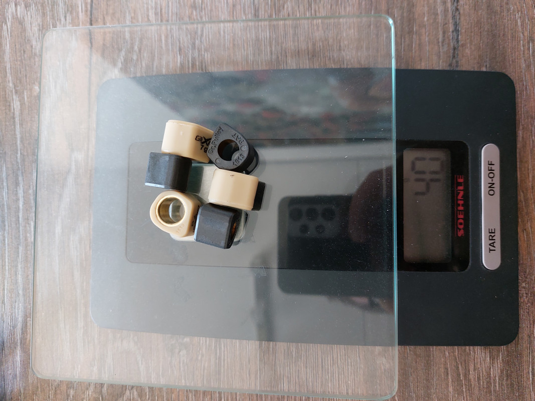

En de 7 gram sliders er nog even ingezet, en niet zonder resultaat:
Beter gaat het niet worden, ik vind het mooi zo.
