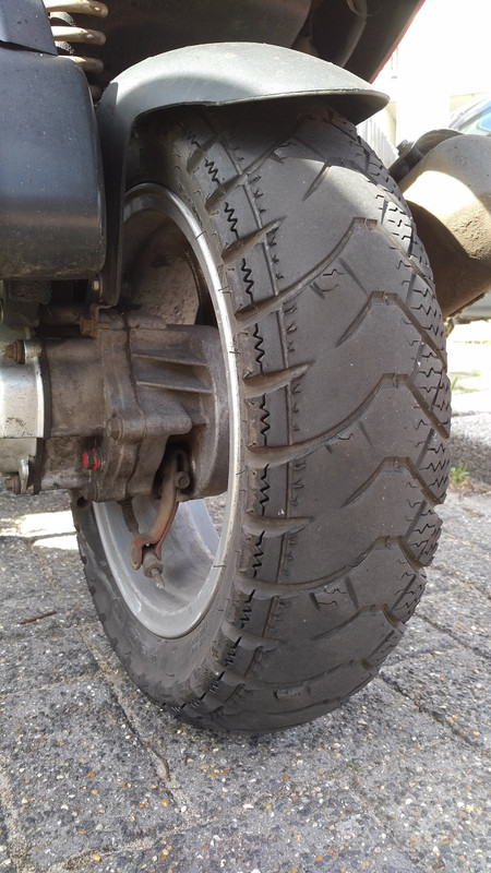

Dos .. als het allemaal goed is , en getest is .. zie onderstaande.
Amendoim schreef:Afbeelding
Heel bekend probleem bij een Grand Dink. Komt door een combinatie van het gewicht van de scoot zelf, de berijder(s) (wij zijn wat groter en zwaarder dan de gemiddelde Taiwanees) en het feit dat de 50cc versie slechts één vering heeft.... dus vanzelf gaat alles ietsje schuin staan.
Een andere factor is ook dat wij, omdat we rechts rijden, meestal linker bochten om gaan. Denk maar aan rotondes. Dus dan slijt je band ook nog eens meer links.
Één oplossing: je band eraf laten halen en omgekeerd weer laten monteren. Dan rij je de "goeie" kant ook nog op. Zolang het wegdek droog is, totaal geen probleem. En anders een beetje beter oppassen.
Let wel dat een versleten achterband, ook al slechts aan één zijde, een reden kan zijn voor een WOK... Dat risico moet je dus willen nemen.
