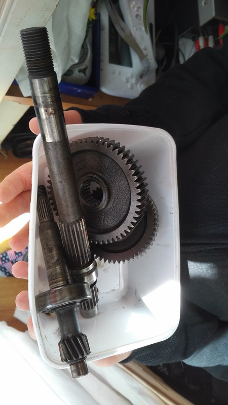

Het andere cardan...

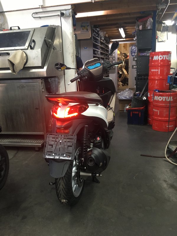

Hier kan je goed zien hoever alles naar buiten gaat vanwege schijfrem, rechter schokbreker en uitlaatbevestiging.

Ja, dat is waar Brut. Dank voor je belangstelling voor Bella Bianco.
En plaatje past bij opmerking van Edwin over de langere aandrijfas die dan nodig is.

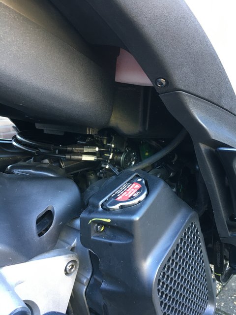

Gaskabel constructie, daar onder de aanzuig geluiddemper en rechtsboven zie je net de roze koelvloeistof in de houder.
Hier zie je duidelijk de borging van de aandrijfas moer.
