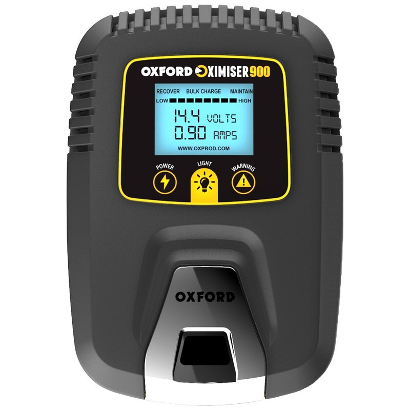

De Kymco G-DINK wordt, net als toen bij jouw accu, voorzien van prik met de Oxford Acculader Oximiser 900.
Maar ongetwijfeld zullen er ook goedkopere alternatieve zijn.

En dan heb ik weer een CTEK MXS3.8.... zit een opschroef-dinges bij die je kan laten zitten en ja, is geschikt om een accu mee te laten overwinteren.
Voor mij werkt het, zo uit de doos.
