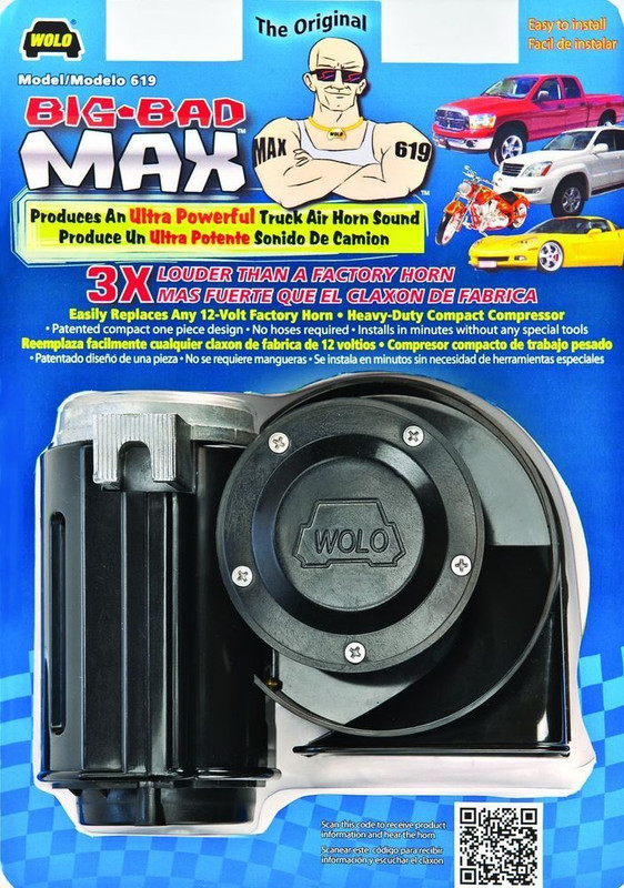

Past dit op m'n scooter???

Jup past...alleen niet tien keer achter elkaar geluid produceren.... :lol2:

Hangt er van af hoeveel ampère het gebruikt. Meer dan 8 ampère bij 4 ampère accu en meer dan 13 ampère bij 7 ampère accu zal problemen geven. Maar 3 of 4 keer per uur zal wel gaan.

Gewoon een wolo nemen die is 12volt en kan op een 7a accu.
Rij je dagelijks veel kms dan kan het wel , anders moet hij af en toe op de lader.
Aansluiten moet je via een relais, de std bedrading kan het net wel of net niet aan...lol.
hieronder zomaar een voorbeeld,.... er zijn nog hardere en ook pulserende.
Er is er ook 1tje, druk je dan toetert hij, houd je de knop ingedruk dan pulserend geluid (is btw verboden, werkt wel heel goed lol)

Ik heb een tweetonige Wolo... would recommend 10/10 :-)
