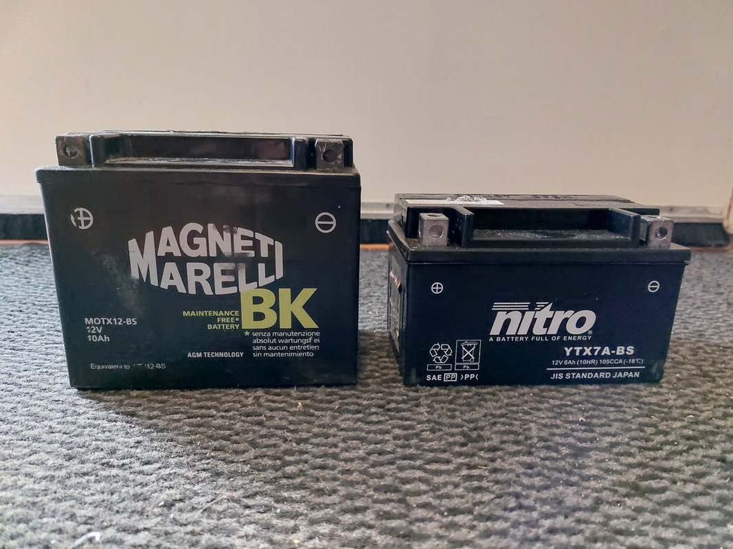

Ik heb nu een YTX7 accu (7Ah) in de scoot zitten. Wellicht past een YTX9 ook, die is alleen een centimeter hoger.
De bendix is goed, die heb ik pas nog in m'n handen gehad. Het is of de accu of de startmotor. Ik heb nog een oude YTX12 staan uit m'n motor. Wellicht kan ik daar ff mee testen als de accukabels lang genoeg zijn.
Test
Met de ytx12 start ie perfect, accu is dus weer gaar..
Nee, dat past helaas niet...

Ik zit alleen met de hoogte van de accu. De 12 is veel te hoog, maar een 9 kan misschien net. Ach ja, voor 30 euro kan ik wel een gokje wagen.
