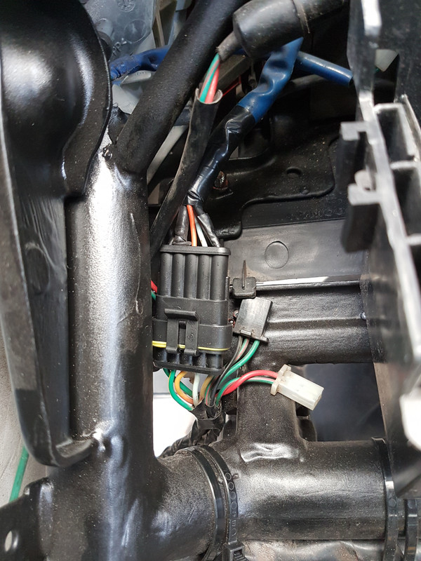

Ook nu moesten er weer een paar draden getrokken worden om alles te laten werken en met hulp van Edwin is dat allemaal gelukt.

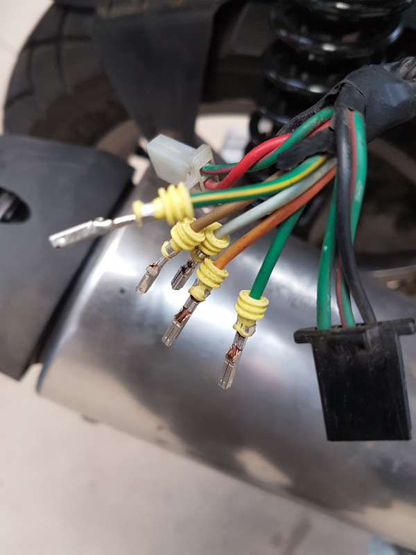

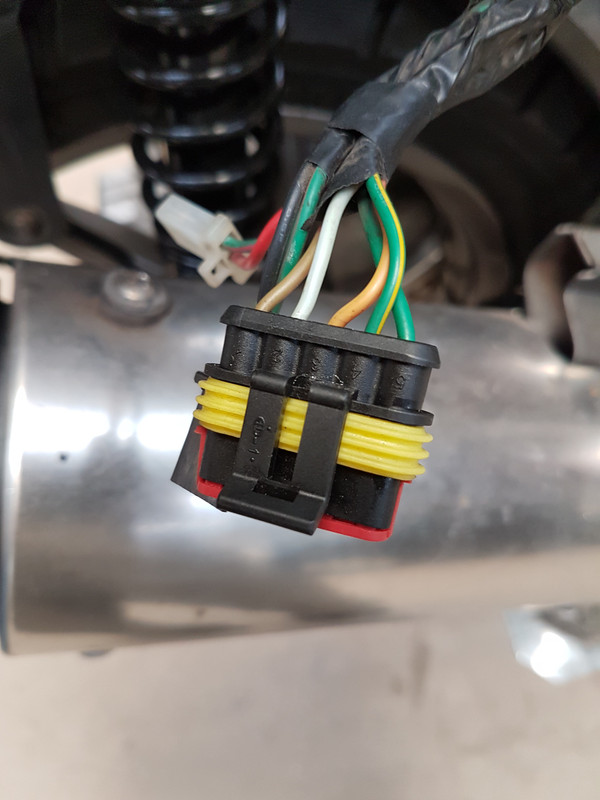

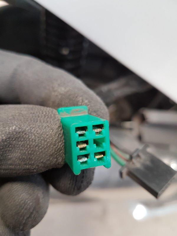

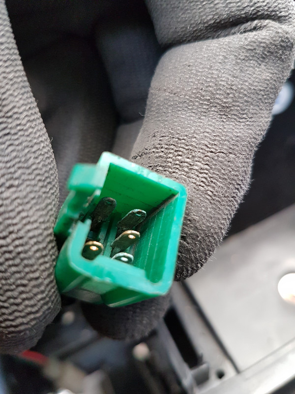

Nu dat alles aangesloten was kon ik gaan testen of alles werkte. Alles werkte maar iets te veel. Als ik de verlichting aan deed gingen zo'n beetje alle verlichtings lampjes op het dashboard branden en als je dan al die draden aangepast hebt ga je aan jezelf twijfelen, heb ik het wel goed gedaan?
Na 1.5 uur meten en controleren vond ik het probleem. O.a. de massa verbinding in de stekker van het achterlicht was gecorrodeerd of te wel groen.
Die moest er dus tussen uit en vervangen worden door een waterdichte stekker.
Nu werkt alles naar behoren.
