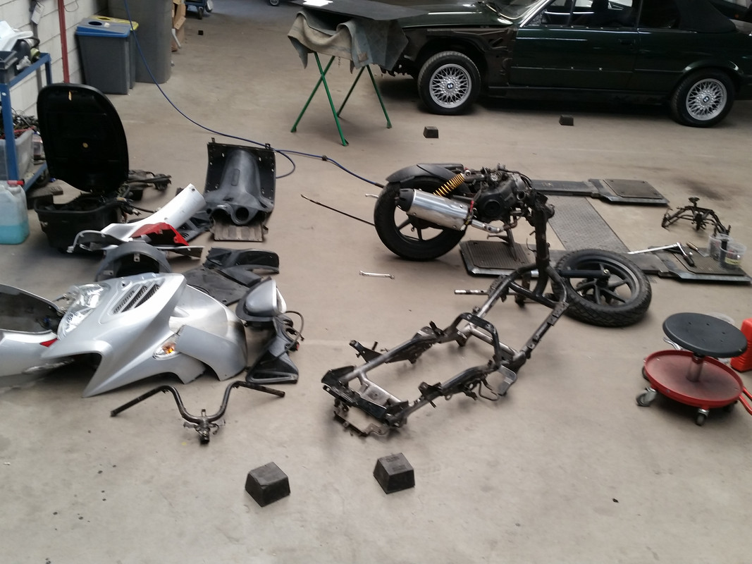

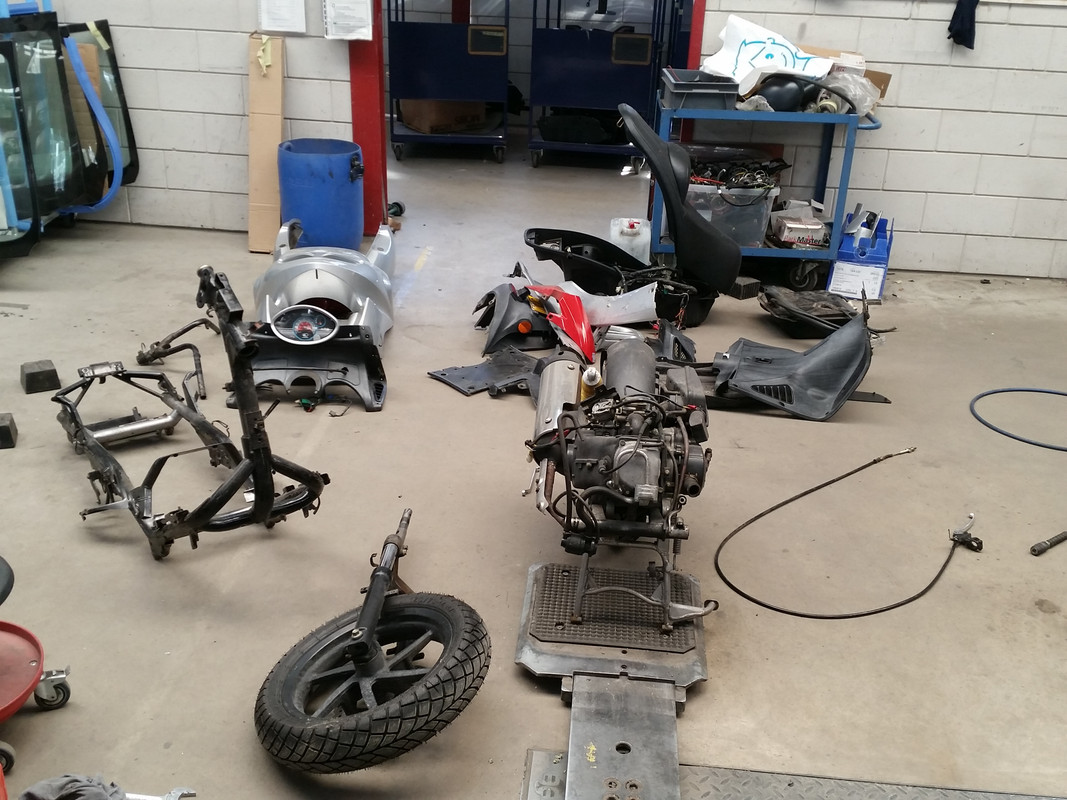

Na de jaar meeting werd het tijd voor de winterslaap van de GD en ging hij dus ook weer uit elkaar voor het echte opknappen.
En dan hou je na zo'n 1,5 uur schroeven dit over.

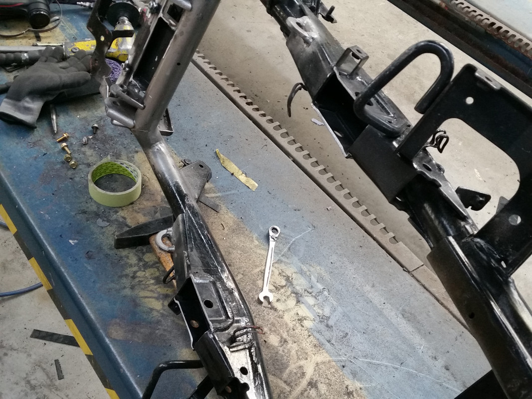

Maar weer een dagje in gepland om het frame onderhanden te nemen.

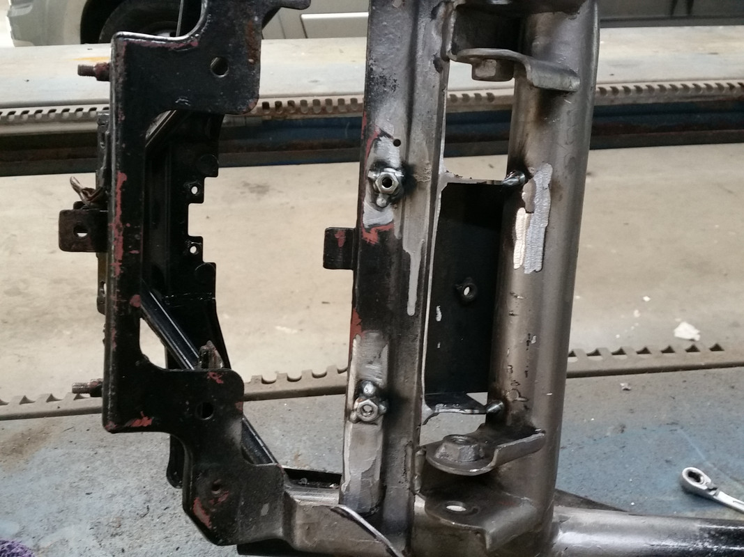

Toen alle nodige delen aan het frame gelast had om de suoer8 motor te kunnen monteren heb ik alles met zinkspray ingespoten om roest vorming te voorkomen. Na de keuring ben heb ik een tijdje gereden met de GD/Super8 en helaas was het niet altijd mooi weer. Nu had ik gehoopt dat de barrière van zinkspray genoeg zou zijn om het roest monster buiten de deur te houden, dat viel dus even tegen.
Na demontage van de scooter kwam ik roest sporen tegen bij de delen die ik voorzien had van zinkspray en daarna gelast had.
Nu had de vorige eigenaar het frame goed in de menie en dikke zwarte verf gezet (ik denk hammerite) dus om nu het hele frame te laten stralen was niet nodig en de plekken waar het het meeste effect zou hebben zijn niet berijkbaar, in de ophang punten van het subframe. Poedercaoten zou dus ook nutteloos zijn want het poeder komt daar dus niet. Daar moet ik dus nog wat op verzinnen zonder dat het bergen met geld kost. Tuurlijk ik kan het chemisch laten ontlakken, elektrolytisch ontroesten en dan verzinken maar de geld berg reikt bij lange na niet zo hoog.
Bij komend iets is dat ik bepaalde dingen op het frame gelast had die achteraf toch niet nodig zijn of averechts werkten.
Ik had o.a. een steuntje gemaakt voor het brandstof filter maar daardoor kom de tank er niet meer af, die moest er dus weer af.

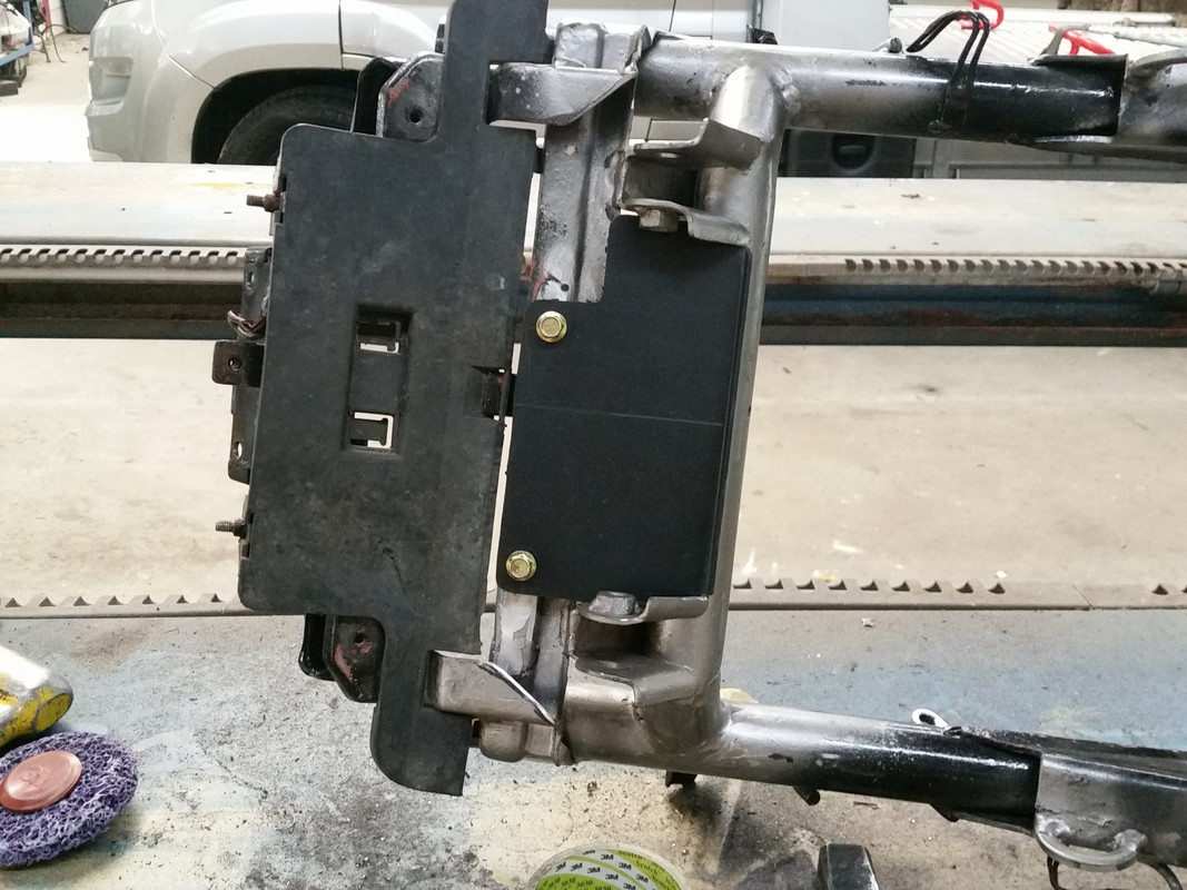

Ok het subframe moest er aan geloven. Hier is het straal apparaat er nog niet overheen gegaan.

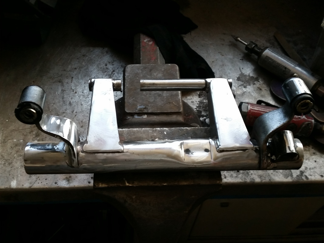

Ook de achter ophanging kreeg een afslank kuur. Een groot gedeelte van de beugel waar de accu op staat en de originele schokbreker aanhangt had ik laten zitten, na demontage van de scooter bleek dit een mooie plek waar vuil,zand en water zich goed konden ophopen.
Nadat deze beugel flink afgeslankt moest er wel een demontabel plaatje komen om het ergste vuil tegen te houden.
Na een dagje slijpen, schuren stralen was het frame een halve kilo lichter.

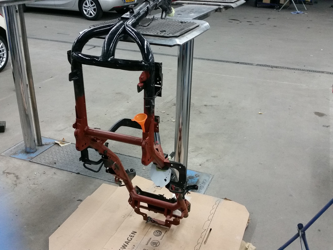

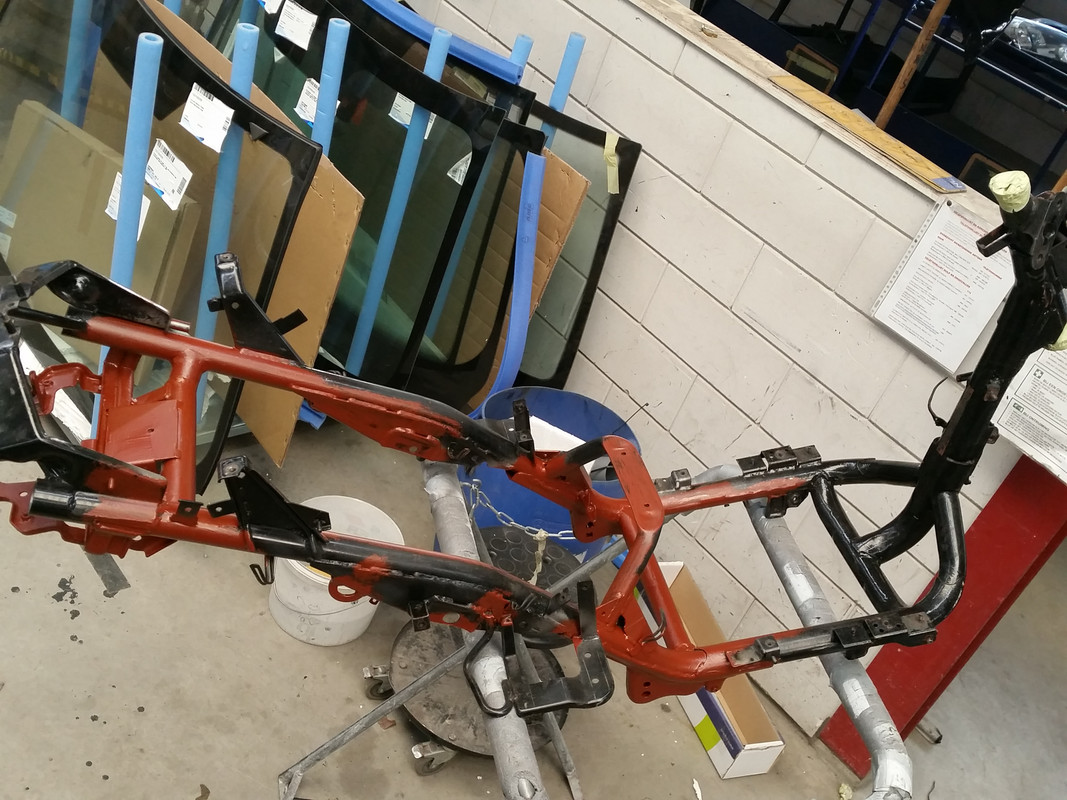

Na het zoveel mogelijk ontroesten het de kale plekken in de menie gezet.
Om de holle ruimtes van de motor steunen te kunnen bereiken het frame rechtop gezet en de onderkant dicht gemaakt met kneed kit. Daarna de ruimte vol gegoten met menie tot dat ze overliepen, alles aan de binnenkant zit nu in de menie. De kneed kit weer weg gehaald en de overtollige verf opgevangen.
Na een week uitharden de eerste laag Hammerite zwart er op gezet.

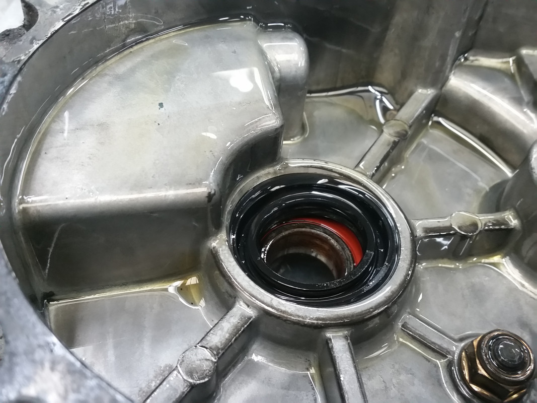

In de tijd dat ik met de scooter heb gereden vond ik altijd dat de achterrem te weinig rem vermogen had. Nu is het best een zware scooter dus had ik altijd het idee dat de achterrem gewoon onder bemeten was.
Tijdens het verwijderen van het achterwiel eigenlijk niets gezien, totdat ik de remsegmenten verwijderde en een olie spoor zag van af de achteras en smurry onder in de ankerplaat.
Nadat de eind overbrenging uit elkaar had genomen en de achteras er uit gehaald had zag ik de oorzaak.
De keerring zit er scheef in. Fabrieks fout?
Dat wordt dus nieuwe remsegmenten, een nieuwe keerring en een nieuw lager. Lager zou niet perse hoeven, het is immers een aan 2 kanten gesloten lager, maar ik ga het niet gokken dat de lager afsluiting eventueel is aan getast door de olie.
Nieuwe pakking, keerring en lager, een hoop schoon maken en dan ziet het er weer netjes uit.
