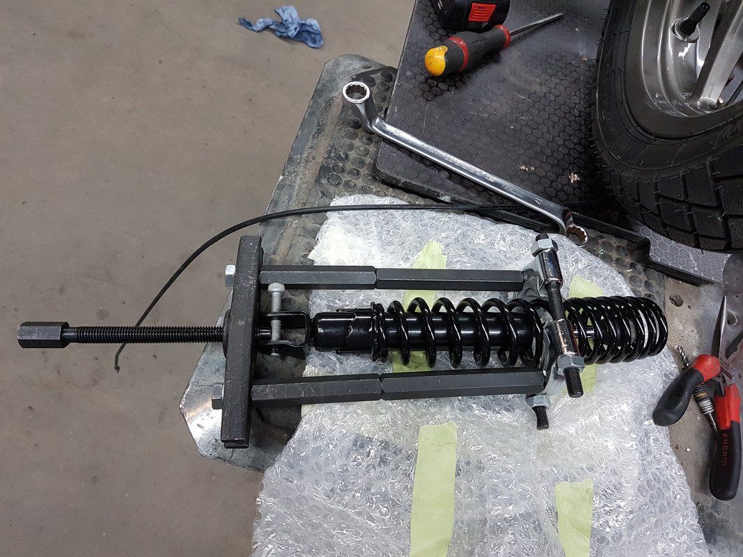

Operatie achter schokbrekers.
De achterschokbrekers van de donor Super 8 hebben het zwaar gehad. Door het slechte onderhoud van de vorige eigenaar en het altijd buiten staan waren ze flink aangetast door het roest monster. De eerste gedachte was dan ook, daar gaan 2 nieuwe onder maar om het budget een beetje te spreiden gaat dat op de lijst van toekomstige updates.
Origineel zijn de achterschokbrekers van de Super 8 geel met chrome, nu zijn ze geel met chrome en roest bruin en dat staat niet onder een witte GD. Dus dat werd een opknapbeurt voor de schokbrekers.
Het voordeel van deze schokbrekers is dat je de veer van de demper kan afhalen. Nu zit er voorspanning op de veren dus als je ze zomaar los draait dan vliegen ze om je oren en dat willen we niet. :nono2:
Dus met een pers en wat kunst en vlieg werk heb ik ze uit elkaar gehaald.
Beide afstelringen zaten door zand en roest vast op de demper, met het nodige beleid en kruip olie kwamen ze er heel af.
Zoals te zien is zijn de dempers flik geroest.
Nadat ik ze met een scotchbrite schijfje te lijf ben gegaan zagen ze er al een stuk beter uit. :thumbsup:
De veren was weer een ander verhaal. Door de spiraal vorm is het gewoon niet te doen om die machinaal roest vrij te maken. Stralen en poedercoaten was ook een optie, maar omdat ze uiteindelijk toch vervangen gaan worden vond ik het zonde om daar geld voor uit te geven. Dus dan maar een beetje experimenteren.

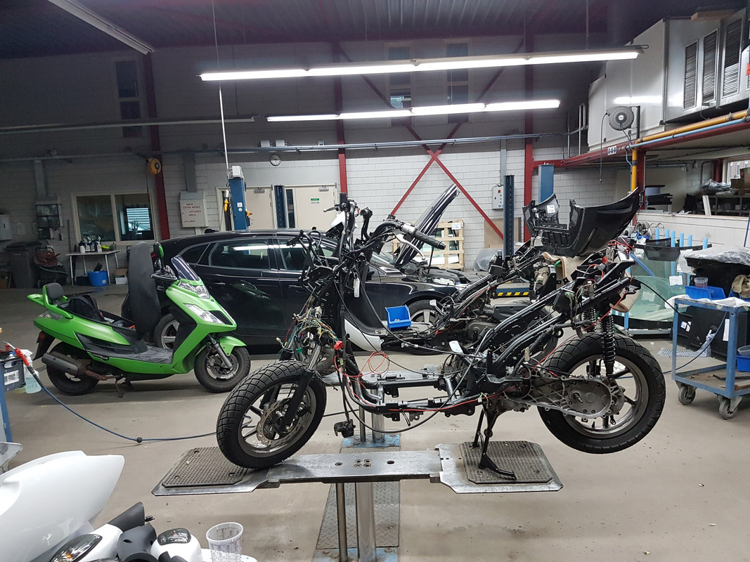

Een nadeel van zo'n project is, is dat het lastig is om overzicht te houden op wat je gedaan hebt en wat er nog moet gebeuren. :hammer:
Gelukkig hebben ze daar apps voor waar je to do lijsten is kan maken :darulez: , een nadeel is dan weer dat als je er een paar hebt afgevinkt (yeah progressie) er weer een paar (of meer) bij komen :write: die je allang weer vergeten was.
Vandaag was zo'n dag, veel gedaan (en dus afgevinkt) maar ook weer veel aan de lijst toegevoegd :tonny: .
De avond voor vandaag ook al bezig geweest.
Hier was het nog licht, uit eindelijk ging ik rond half 11 richting huis :yawn: .
De volgende ochtend weer verder.

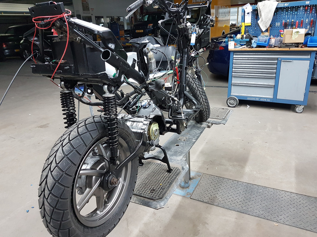

O.a. de achterveren weer in elkaar gezet.
De motor verder in elkaar gezet. Vorige week had ik de krukas lagers al vervangen en nieuwe ophang en schokbreker rubbers geplaatst. Nu moest ik alleen nog de cilinder en de kop monteren, middenbok er onder en het achter wiel er op, dan kon de motor er weer onder.
Ook de bedrading er op gelegd. Omdat ik niet meer helemaal zeker wist hoe deze langs het frame liep :neh!: heb ik de GD 2.0 ook maar gelijk uitgekleed, deze kappen set moet toch op de GD 14i komen en dan kon ik gelijk zien hoe de bedrading moest lopen. :thumbsup:

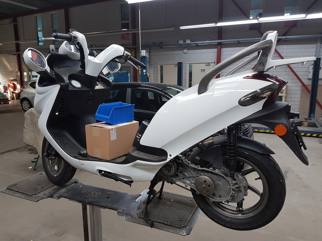

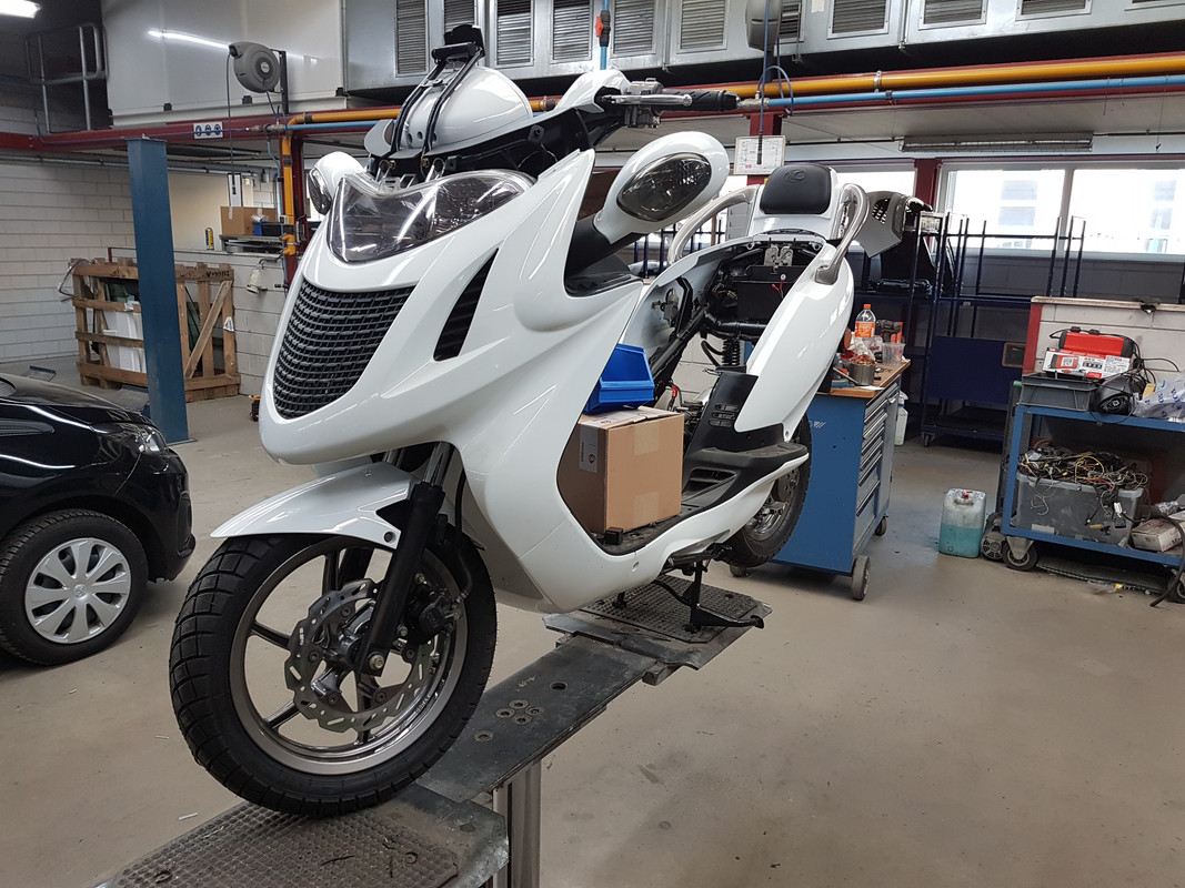

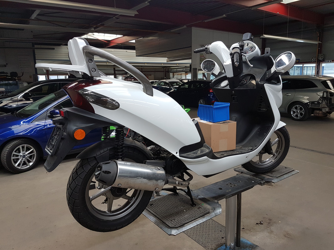

4e hick up: de kappen
Dat het monteren van de kappen veel tijd in beslag heeft genomen heeft een groot deel te maken met beroeps deformatie. Ik werk in een autoschade bedrijf als monteur en het product wat je afleverd moet van die standaard zijn dat ik nog wel zie dat de auto schade heeft gehad (de beroeps deformatie) maar dat de klant het niet ziet. Dat heeft dan vaak met de afstelling van een portier of scherm te maken. Een naadje dat net iets groter of kleiner is dan de andere kant of een naad die iets scheef loop. De klant ziet dat (vaak) niet, maar omdat het mijn dagelijks werk is valt mij dat (soms wordt ik er zelf gestoord van) op. Dat heeft niets met streven naar perfectie te maken want perfectie bestaat niet het is een compromis tussen wat valt op en wat niet.
Zeker de voor onderkap en de zij onderkappen waren er weerbarstig om voor mij netjes aan te sluiten. De rechter kant sluit nu goed aan, maar daarvoor heb ik wel in een steun op het frame moeten zagen. Links zit het niet naar mijn zin, dit is op te lossen door daar ook de zaag in de steun te zetten maar dat gaat niet omdat daar zo'n beetje alle kabels net achterlangs lopen.
Mijn vouw zei al, wil je het niet te mooi maken? Misschien heeft ze wel een punt,maar ik vind het toch lastig en frustrerend dat het niet naar mijn zin aansluit.
Met alle kappen ziet het er nu zo uit. Eind april, motor nog niet gestart en dus geen meter gereden en de motivatie daalt hard.
