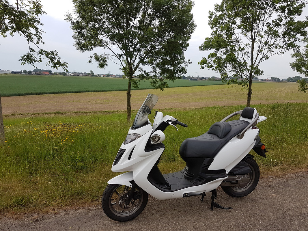

Jazeker ben ik nog verder gegaan.
Nadat ik de scooter op mijn werk gebracht had een tijdje er niets aan gedaan en halverwege februari 2020 maar eens op onderzoek gegaan waarom hij de accu niet bij lade.
Het gezegde gaat "een ezelstoot zich niet twee keer aan de zelfde steen" nou deze ezel dus wel :tonny: .

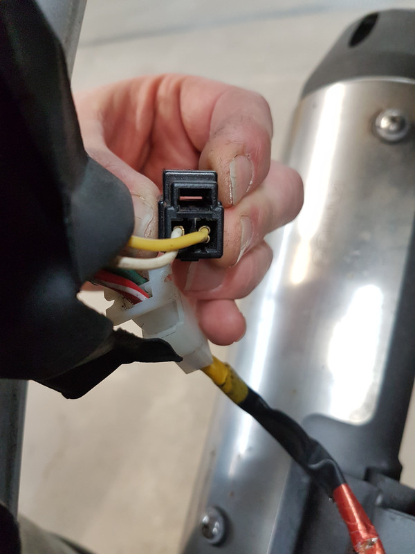

Ook deze keer was het weer een verkeerde pin bezetting tussen de stekker van de dynamo en de kabelboom.
zelfde probleem, beschreven onder cdi foto :roll:
En als ze niet tegenover elkaar zitten dan werkt het dus niet :neh!: .
Na dit opgelost te hebben was ik nog niet echt tevreden over het laad vermogen van de originele dynamo en ook de lichtspoel was niet echt meer nodig. De verlichting werkt nu via het contact rechtstreeks vanaf de accu en de choke boeit het ook niet of je hem nu gelijk of wisselstroom voert, werken doet hij toch wel.

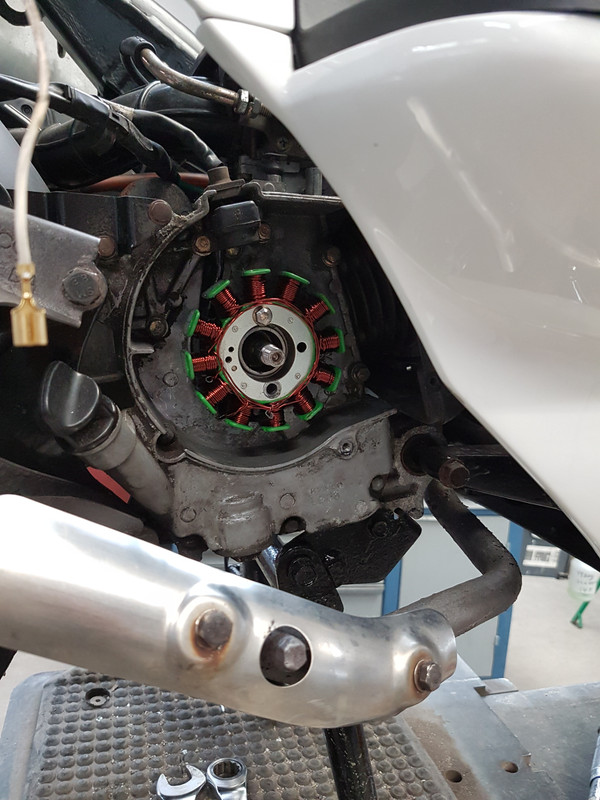

Dus tijd voor een upgrade, een 3 fase dynamo met 11 spoelen.
En een 3 fase spannings regelaar.
Nu is de laad spanning ten minste van een acceptabel niveau.

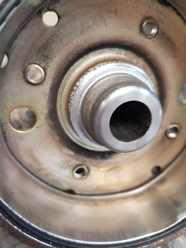

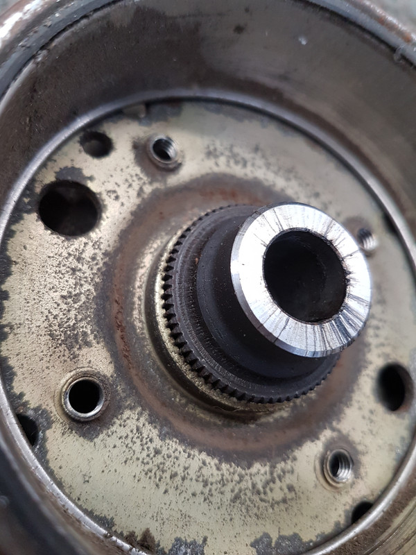

Door dat de nieuwe dynamo dikker is als een originele liep het vliegwiel tegen de bevestigings boutjes aan bij de getande ring.
Door het aanpassen van de boutjes was er al iets meer ruimte maar nog niet genoeg.

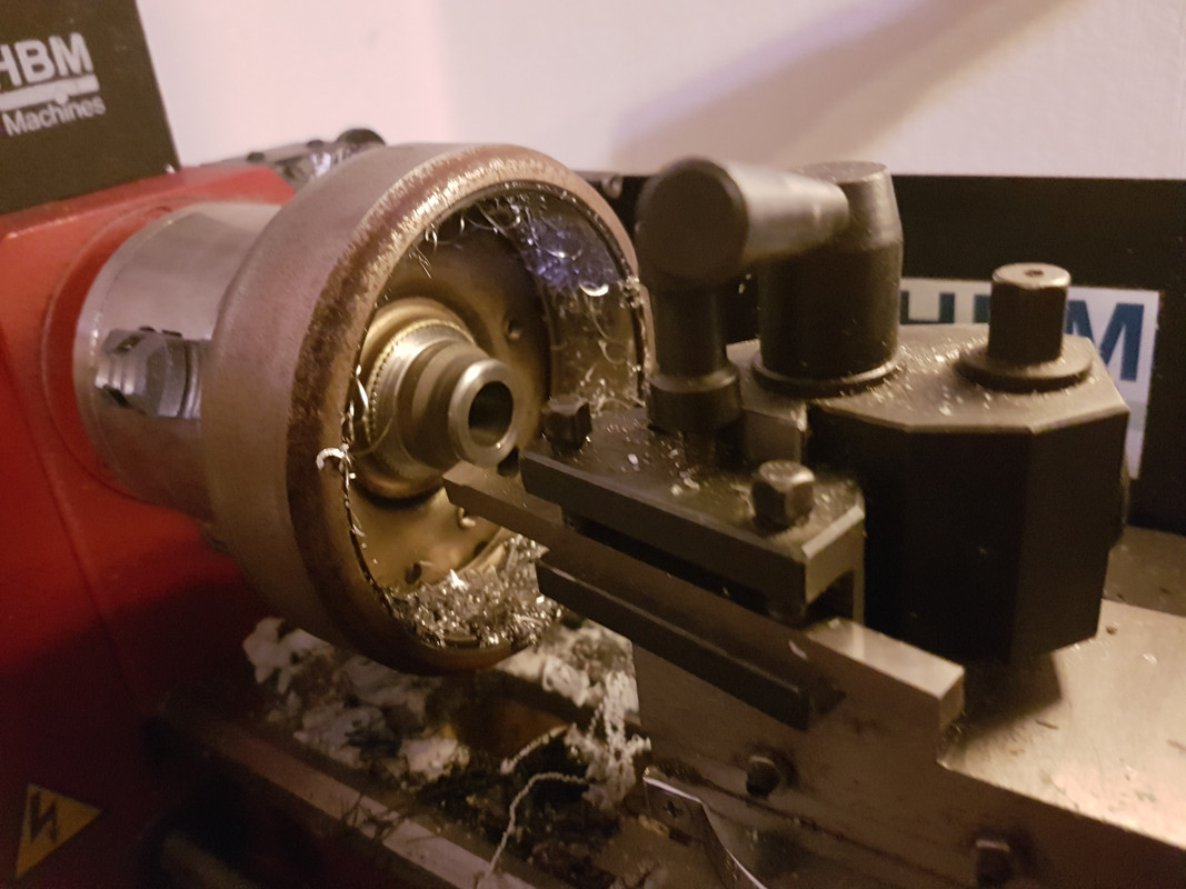

Dus het vliegwiel in de draaibank, nou ja draaibankje en de getande ring afgedraaid.
Nu past het allemaal en loopt er niets meer aan. :thumbsup:
En daarna, eigenlijk niets meer gedaan dan kilometers maken.

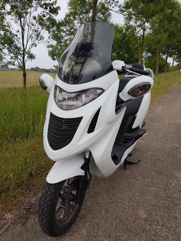

Zo staat hij er nu bij.
