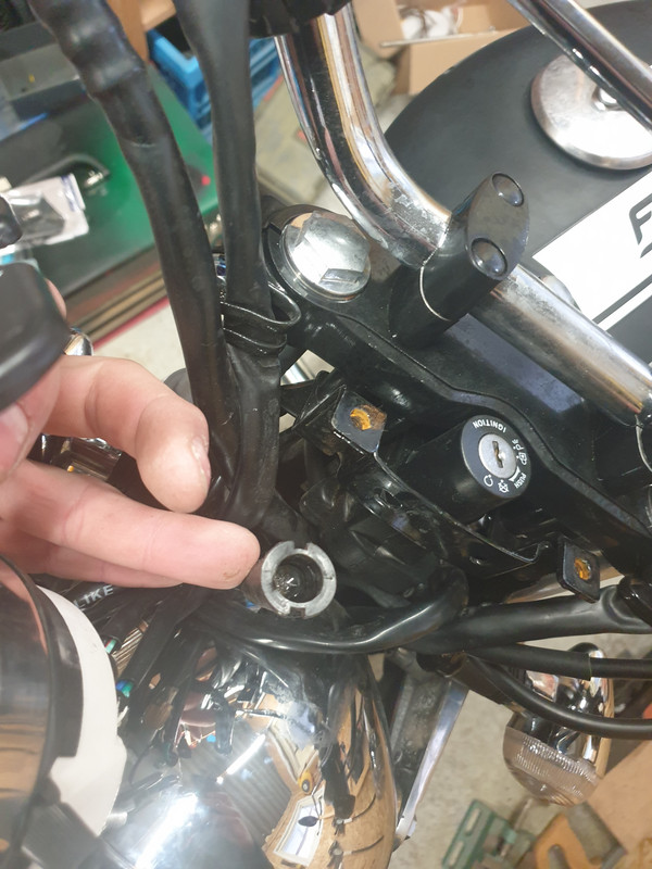

Een kleine maand terug ging ik een kleine boodschap halen bij de lokale supermarkt. Het was donker, en er leek niks aan de hand te zijn. Op de rit terug viel mij ineens op dat het knipperlicht controlelampje van links niet groen, maar wit/geel was.
Eenmaal thuis bleek het glaasje eruit gekomen te zijn.
Weer het zoveelste kwaliteit verbeterpunt van Mash.
Ik ben aan het zoeken gegaan naar de originele glaasjes, en deze zijn schijnbaar niet aan te komen, of je moet een compleet dashboard plaatje kopen. Dat vind ik belachelijk duur voor 7 cent aan plastic! :nono2:

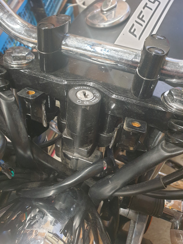

Mijn keus is gevallen op deze LED controlelampjes van TRU Components die ik bij Conrad heb besteld. Het nadeel is dat het eigenlijk net niet past.

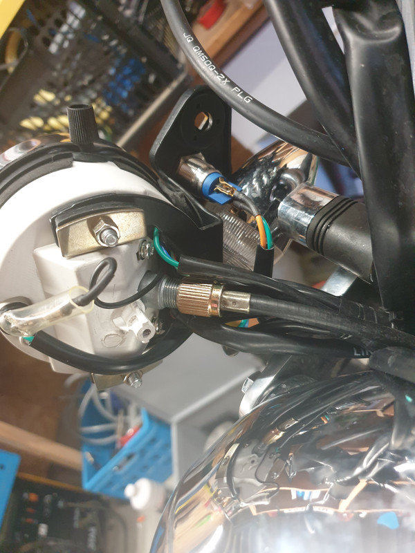

Zoals jullie hier hopelijk kunnen zien, zit het pitje origineel in een rubber hoesje.
Dat hoesje zit in het dashboard en het glaasje "borgt" de boel. In het hoesje zitten de 2 kabels en de aansluitklemmetjes. Er zit niet eens een fitting in.
Om de lampjes te monteren moest ik met een Dremel de gaten een heel klein beetje groter maken. Een halve millimeter ongeveer. Hiervoor het ik het plaatje helemaal los gehaald, zodat ik makkelijker kon werken.

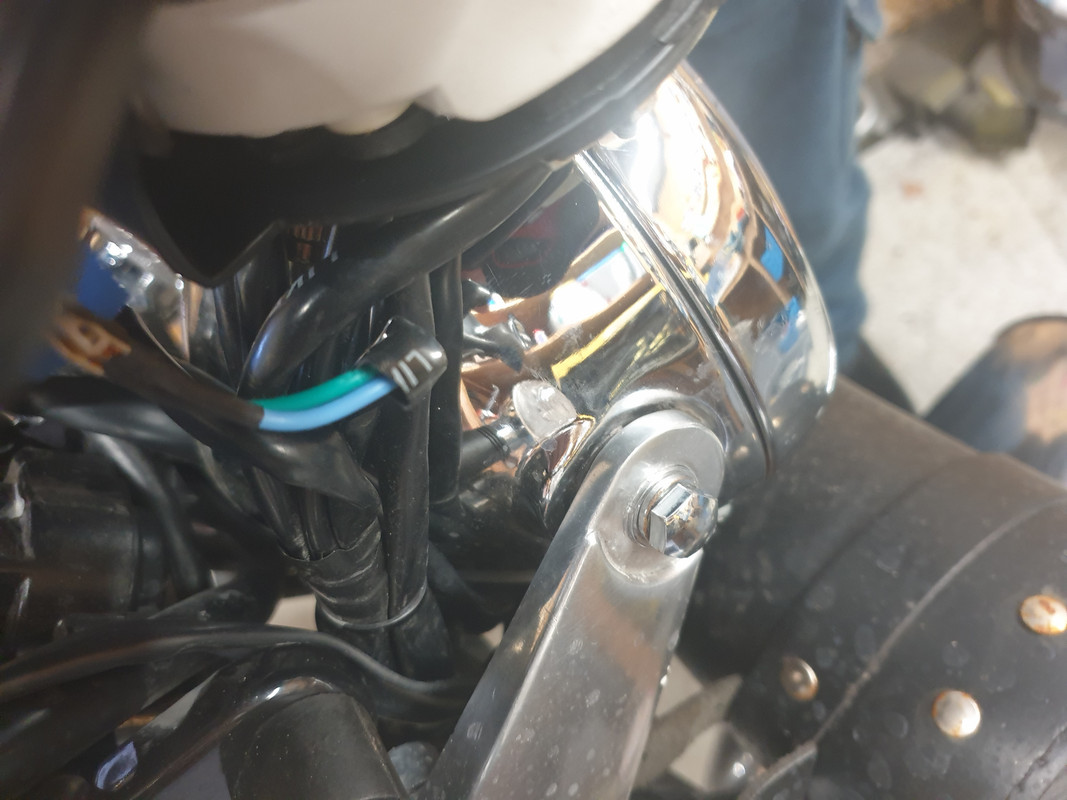

Hier kun je zien oranje voor links is, en groen voor de massa. Rechts is licht blauw.
Ik heb de kap voor de kilometerteller los moeten halen voor de bewegingsruimte. De tellerkabel moet namelijk een heel eind los om de teller aan de kant te kunnen halen. De klem die je op de oranje kabel ziet, is de originele nog. Eerst testen of het werkt voordat we verder gaan met het aanpassen.
Het werkt, dus nu maar zorgen dat het allemaal past. :cheers:

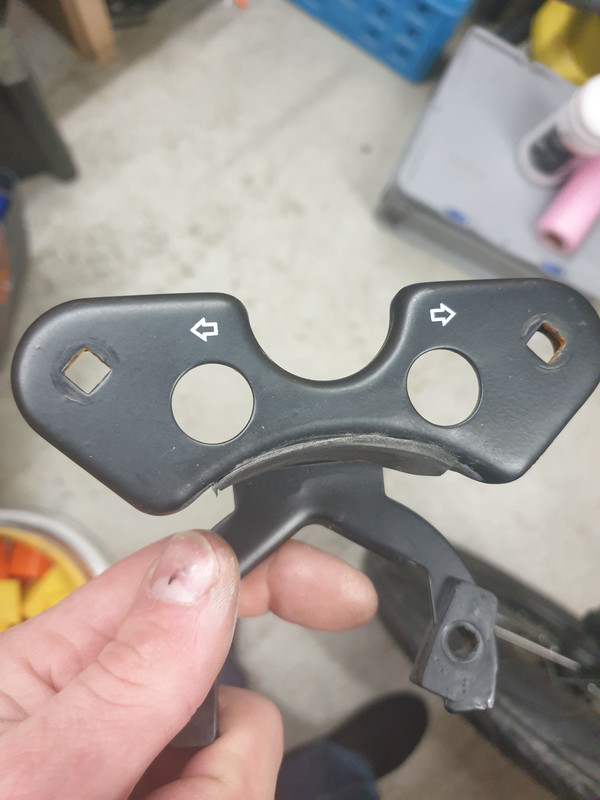

Op de foto hieronder is het niet echt goed te zien, maar door het formaat van de nieuwe lampjes zit er een beugeltje in de weg.
Deze heb ik er tussenuit geslepen, want een beugel die van zulk dun materiaal is, kan weinig structurele sterkte hebben. Het lijkt alleen een beschermplaatje voor het contactslot te zijn.

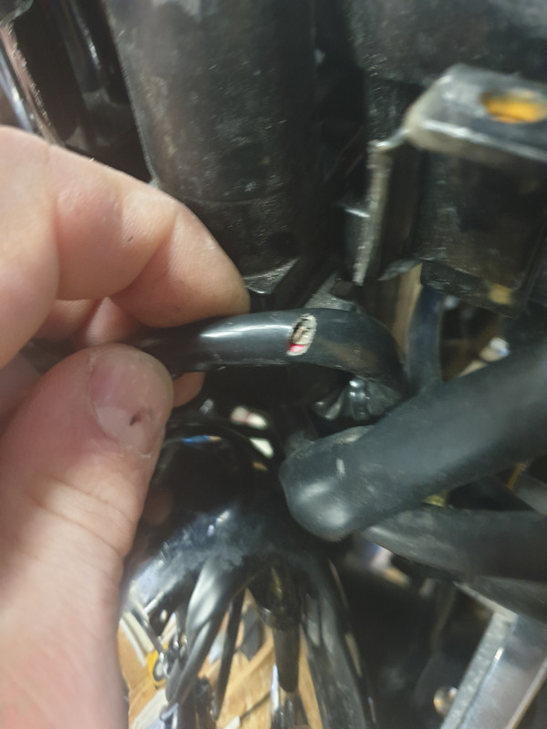

Ik heb alleen een kleine uitschieter gehad met de Dremel, waardoor ik een kabeltje heb geraakt in de bundel van het contactslot. Gelukkig blijkt het na testen niet erg te zijn. Alles werkt nog zoals het hoort. Alleen het seinlicht doet het nu niet, maar dat gebruik ik toch nooit, en met mijn grote handen is die gele knop alleen maar lastig. Hij werdt regelmatig per ongeluk bediend tijdens het schakelen. Geluk bij een ongeluk zeg ik dan maar.
