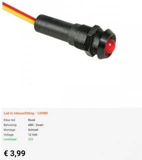

Via alle kabels kun je een 12v led controle lampje kopen. Gebruikt maar max 20mA
Re: Mash Fifty project
Bericht#103 » 10 jan 2022, 21:34
Oldy schreef:Via alle kabels kun je een 12v led controle lampje kopen. Gebruikt maar max 20mA
Ik houd het in mijn achterhoofd. Voorlopig werkt het zo goed. Met mijn Winterhandschoenen is het nagenoeg net zo snel warm.
