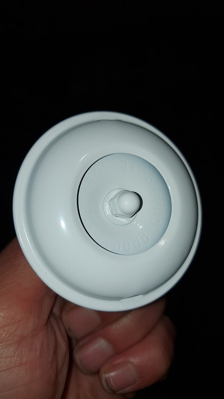

Frame heb ik wel 4 bussen primer en 4 kleur voor gebruikt, lak maar 2. Je 'raakt' veel minder bij een frame, meeste vervliegt dus goed afdekken, en de hoeken maken het dat je veel moet draaien en mikken om alles te coveren. Maar de Devil was een roestig frame dus die had ook wel wat laagjes nodig. Als de lak er nog goed op zit kun je na schuren direct een andere kleur erop leggen.
Primer en kleur gebruik ik vaak Gamma OK bussen, 3 euro per stuk. Blanke Lak van de Action, ik geloof onder de 2 euro. Heb ik de hele Devil mee gedaan met een top resultaat, en net de toeter van de Monkey in het kleurschema gebracht, en die was goed roestig. Veel natschuren met 600 grit tussen elke laag, heel zachtjes na kleur.
Bij de Monkey tank voor het eerst Motip Carat Lak (10,50) en Motip semi glos Lak (8,50) gebruikt en dat spuit mooier, droogt sneller en heeft meer lagen in de bus zonder gespetter. Bus kleur zelfs helemaal leeg gespoten zonder spetters.
Gister is er wat benzine van de dop gelekt op de lak, was de tank aan het reinigen dus veel schudden en dat hing nog aan de onderkant van het afsluitrubber. Heeft lekker in kunnen trekken want ik was al aan het vullen, maar geen enkele schade dus voor een acryllak heel hard.
Ook met m'n bril ertegenaan gezeten bij het passen van het zadel, geen kras. Zijn toch altijd leuke eerste dagen als alles nog zo vers en mooi is.

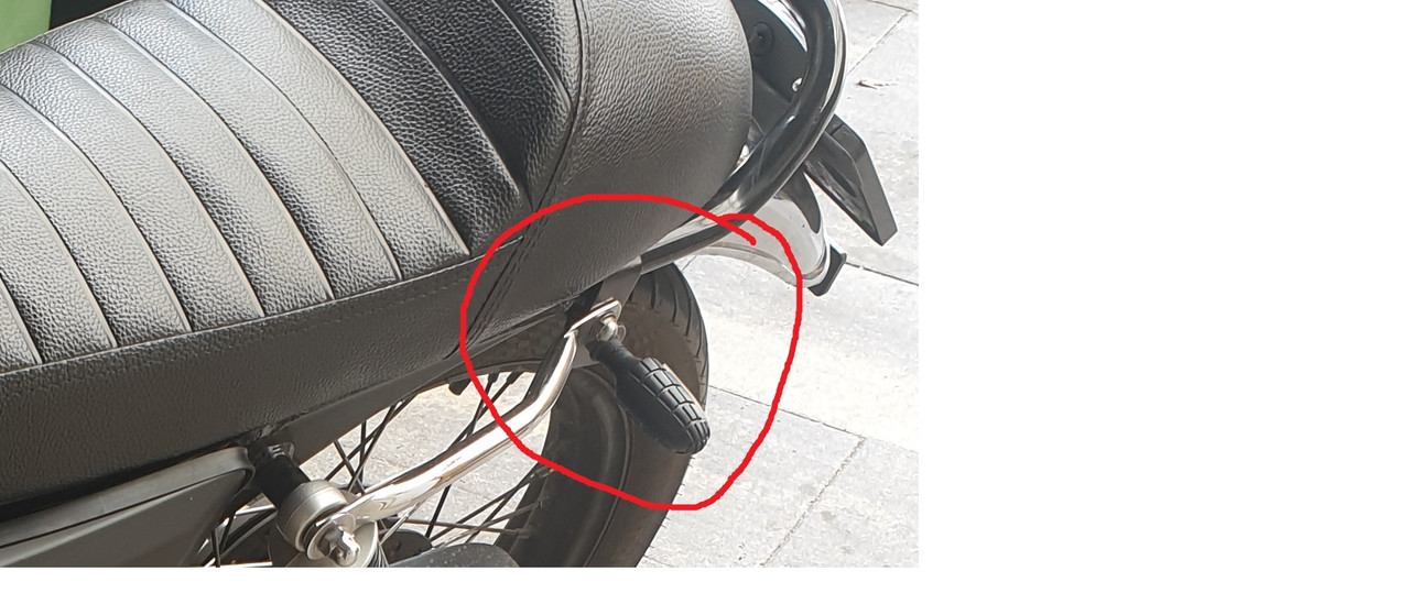

Ronin84 schreef:Op een andere noot, heb ik vandaag het knipperlicht relais omzeild omdat mijn loop knipperlichten geen relais nodig hebben. Laatst in de stad gemerkt dat het steeds opnieuw inschakelen van het loop patroon te kort is om duidelijk te zijn voor tegemoetkomend verkeer.
Je bedoelt dat ding achter op je zadel? Knippert die vanzelf joh?
Wat geinig, nooit bij stilgestaan. En hoe doe je dan je knippers voor?

Dit kleine ding bij het zadel is van ome ali afkomstig.
Het is een set van 2 achterlichten en 2 voorlichten. en ze zijn alle 4 even groot of klein, net hoe je noemen wilt.
De voorkant heeft DagRijLicht en knipperlicht.
Achter heb ik achterlicht, knipperlicht, en remlicht. Alle 4 de knipperlichten hebben dit loop effect.
De "waterval" wordt door de lampjes zelf geregeld met een constante voeding.
Op deze link kun je een filmpje zien van de werking https://nl.aliexpress.com/item/1005001586842553.html?spm=a2g0z.12010615.8148356.55.4d2ef169rRuKPA
Vandaag heb ik aan een paar fietsers te danken dat ik nog wat aan moet passen aan de voorkant.
Ze vertelde mij dat ik niet echt duidelijke knipperlichten had. Ze konden mijn linker licht nauwelijks zien vanaf de rechter kruising, omdat de koplamp ervoor zit. Dus dat wordt aanpassen. De knipperlichten moeten een stukje verder naar voren en naar buiten worden gezet zodat ze beter zichtbaar zijn. Maar eens even goed nadenken hoe ik dit ga maken. Wordt een leuke uitdaging om dit zodanig aan te passen dat het niet aangepast lijkt.
