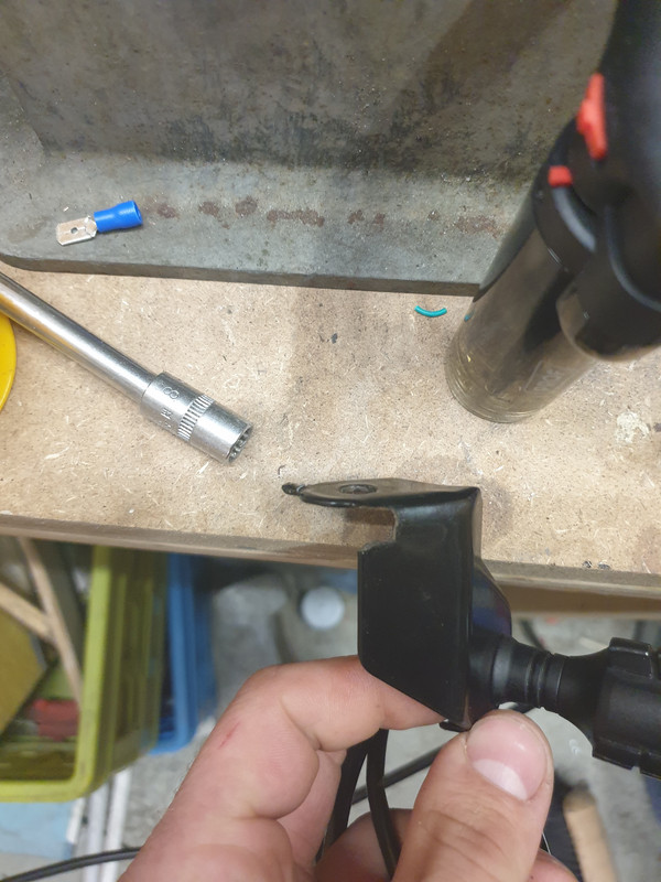

Bij Mash zitten deze beugels onder het instrumentenpaneel vastgebout met 1 inbusboutje, in plaats van met een beugel op de veerpoot.
sleufje maken zodat het plaatwerk over elkaar heen kan schuiven.
even spuiten, en monteren.

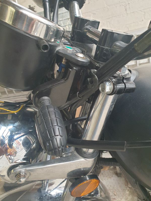

Ziehier het resultaat.
Net nog even een stukje in de stad gereden, en het lijkt te helpen. Minder "verwarde" automobilisten tegen gekomen.
Maar ja, ligt dat aan de lichtjes of aan het gemiddeld niveau van automobilist dat ik tegenkom? :schater:

zo zitten ze inderdaad beter zichtbaar. Je koplamp zou zelfs nog iets naar boven kunnen zoals het er op deze foto uit ziet.
Ik heb ook wel eens knippers gezien die in de uiteinden van je stuur passen.
Ik denk alleen wel dat de wouten daar een HEEL erg probleem van maken als je aangehouden wordt! :-D
