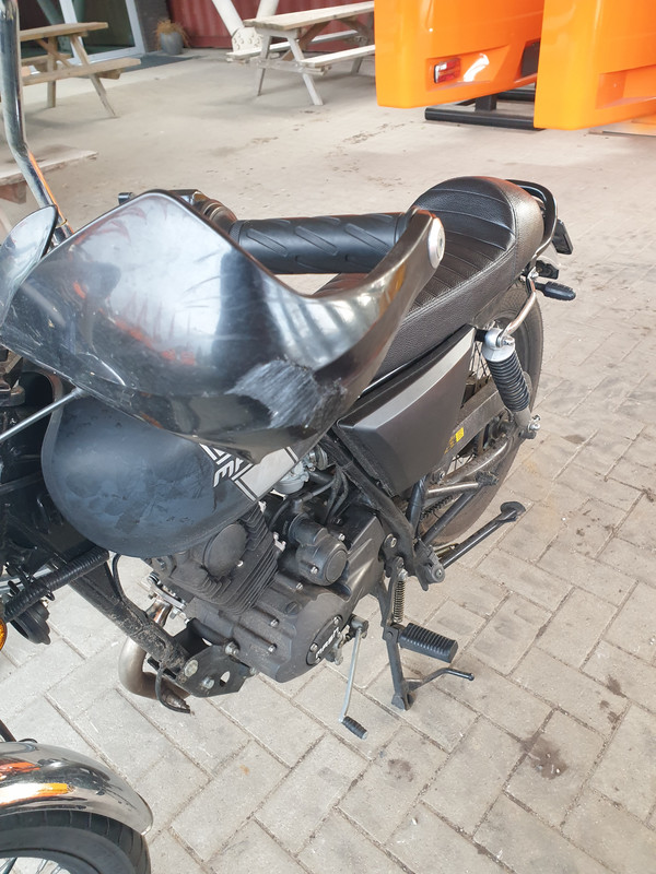

En Helaas ben ik ook slachtoffer geworden van een glijder afgelopen maandag.
Notabene op een recht stuk weg, midden in het Brabantse Mariahout. Ineens gleed mijn achterwiel onder me weg, en daar lag ik dan.... Ik ben die middag nog de situatie wezen bekijken in daglicht. Er is op die plek, net naast de wegmarkering, een smalle deuk van 10x30 cm. waar geen asfaltgrind meer in zit. Hier lag water en een klein beetje benzine of olie in die morgen. Ik denk dat ik net het randje van die deuk heb geraakt en dat mijn achterwiel is gaan zoeken, met de glijpartij tot gevolg.
Gelukkig valt de schade mee, en is gelukkig voornamelijk materieel:
- een blauwe plek/schaafwond bij mijn heup, en een kleine op mijn knie
-Kapotte regenbroek.

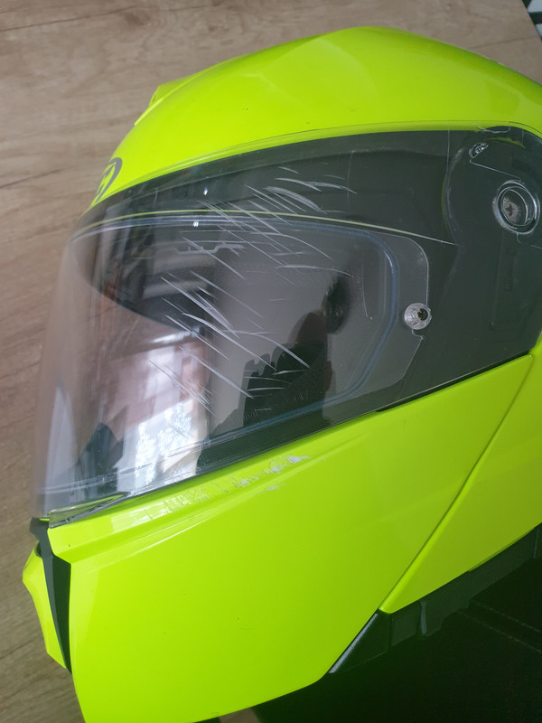

-vizier van de helm is behoorlijk bekrast, dus die wordt vervangen. Helm zelf heeft een mini krasje op het kinstuk net onder het vizier, maar is nog in prima staat en heeft geen klap gemaakt. Alleen een nieuw vizier dus.
-handkap links is afgeschaafd, dus ook die gaat worden vervangen.
-schakelpedaal is aan de onderkant geschaafd. Omdat dit mijn schoenen zou opvreten wordt deze ook vervangen. Is nog wel recht.
Met een middagje sleutelen en 120,- aan onderdelen, is het weer op te lossen. Niet eens de moeite om de all-risk verzekering voor in te schakelen met 200,- aan eigen risico.
En dan neem ik meteen de schakelaar links mee in het sleutelwerk, wat daar blijft de knipperlichtschakeleaar regelmatig van hangen door slijtage. ( waarschijnlijk zand in gekomen of zoiets.

Man, daar kom je nog goed vanaf!
Niks kapot wat niet terug kan groeien of vervangen kan worden.

De helm is niks meer aan te zien met het nieuwe vizier, op een klein moeilijk te zien stukje van 3CM. Was alleen weer even goed nadenken hoe dat Pinlock vizier erin moet.

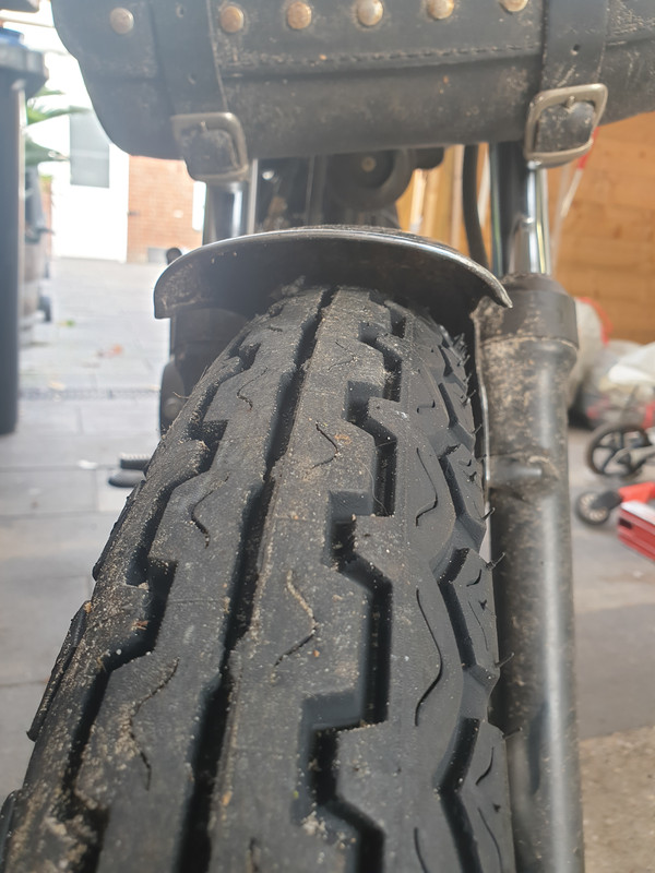

Vandaag naar de bandenhandel geweest om de nieuwe banden erop te laten leggen.
Ziet er goed uit. Morgen na het werk kan ik ze gaan monteren en zal ik ook even een foto maken met de nieuwe schoenen op de fiets.
Re: Mash Fifty project

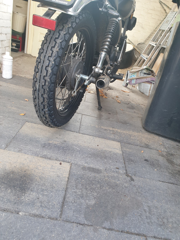

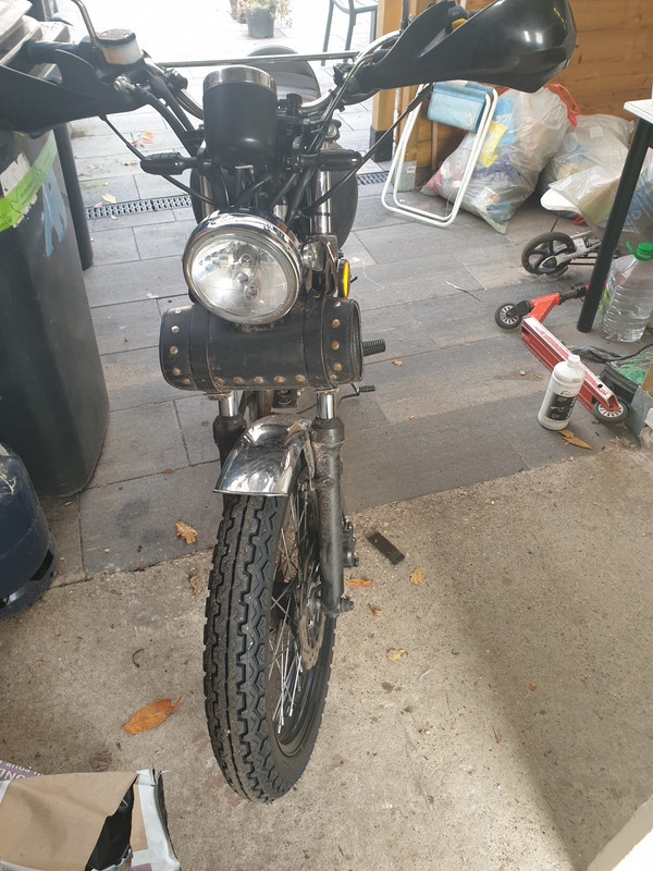

Bericht#77 » 23 okt 2021, 16:58
De nieuwe bandjes zitten erop. Ik heb even een klein stukje proef gereden, en het is toch echt wel een verschil.
Minder trillen, meer grip, en betere looks. Brandstofverbruik kan ik uiteraard nog niks over zeggen, maar als dat een noemenswaardig verschil geeft zal ik het hier nog te kennen geven.
Het voorwiel heeft nagenoeg dezelfde maat. Dit was wel nog even de vraag wat betreft de hoogte, maar dat past heel mooi
