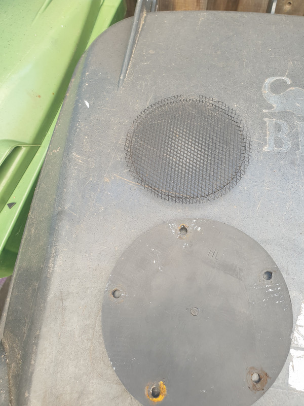

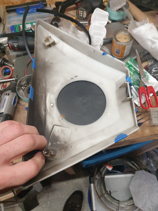

Zoals beloofd, de foto's:

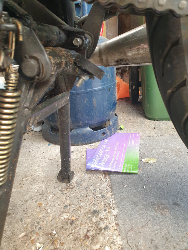

Dit de oplossing van de middenbok:
Dan hebben we nog de twee zijkappen die zijn aangepast:
Dit zijn de roosters die los waren gekomen en gingen rammelen/trillen tijdens het rijden.
Het plaatje achter het gaas bleek een mooie afdekplaat/mal te zijn.

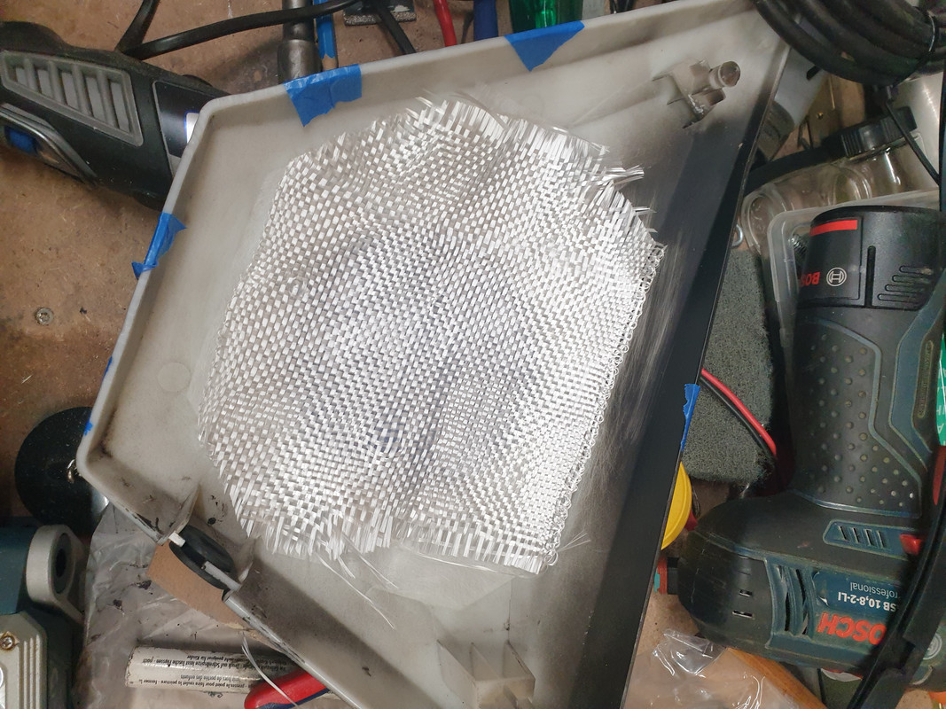

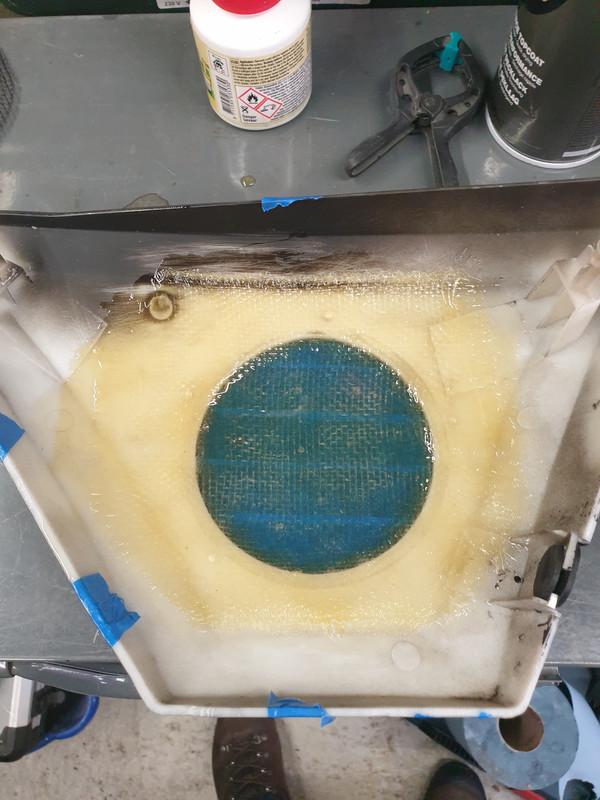

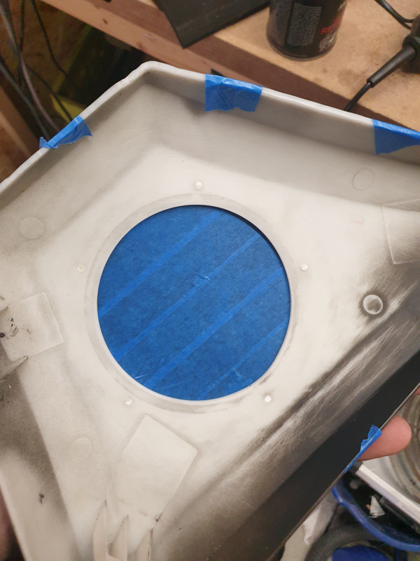

Afplakken met schilders-tape om te zorgen dat het kapje niet vast kwam te zitten met hars

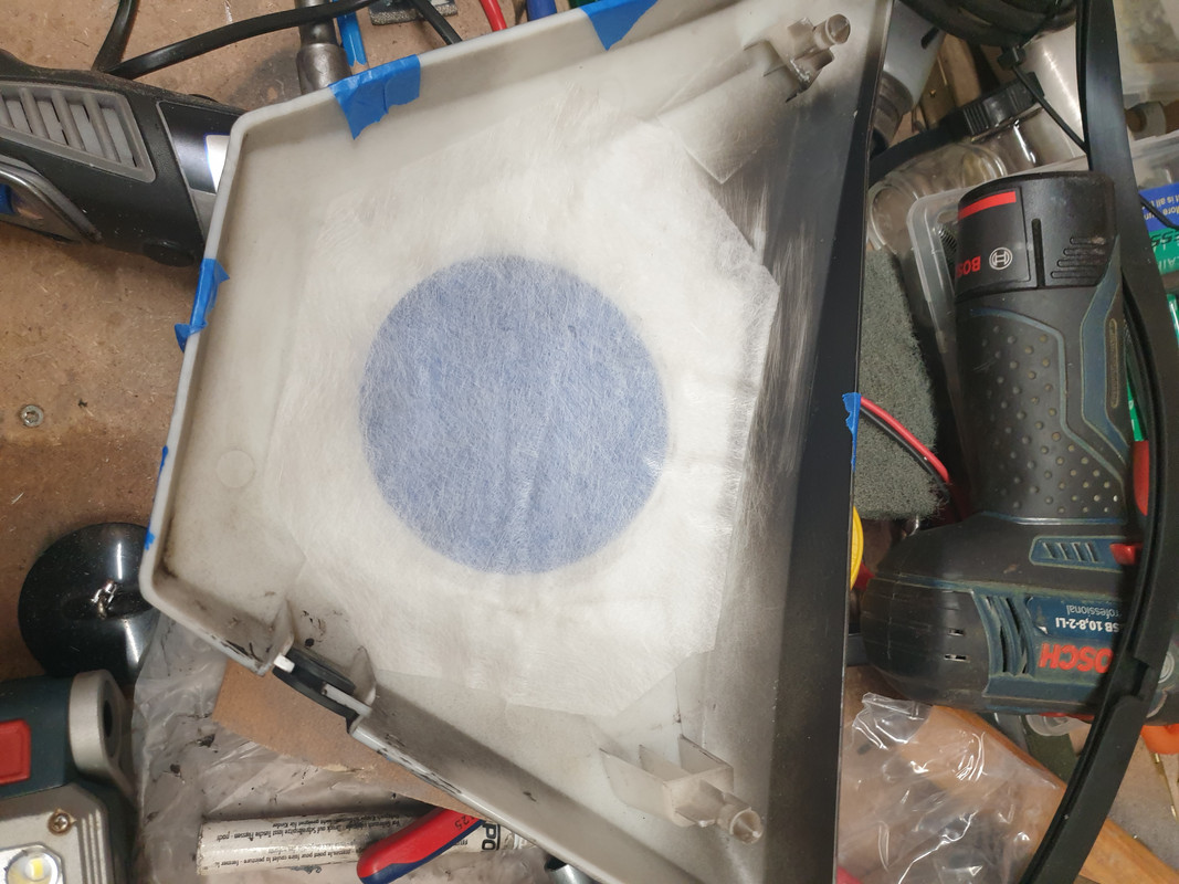

Daarna de matjes en de hars aanbrengen. Normaal doe je eerst de polyestermat en dan die dunne vezelmat ter afwerking.
Omdat ik van binnen naar buiten werkte heb ik dit andersom gedaan.
Resultaat viel niet tegen.

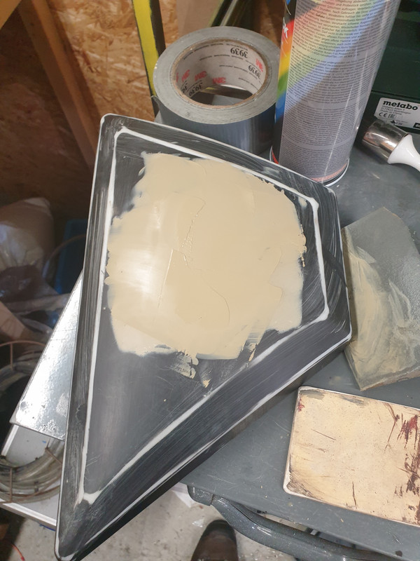

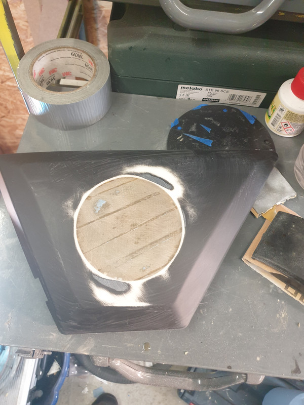

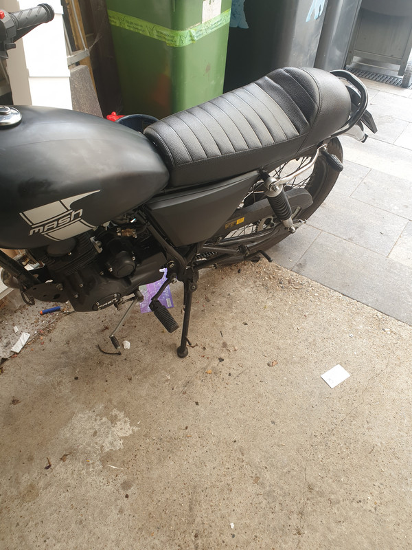

Flink schuren en de fijnplamuur erover

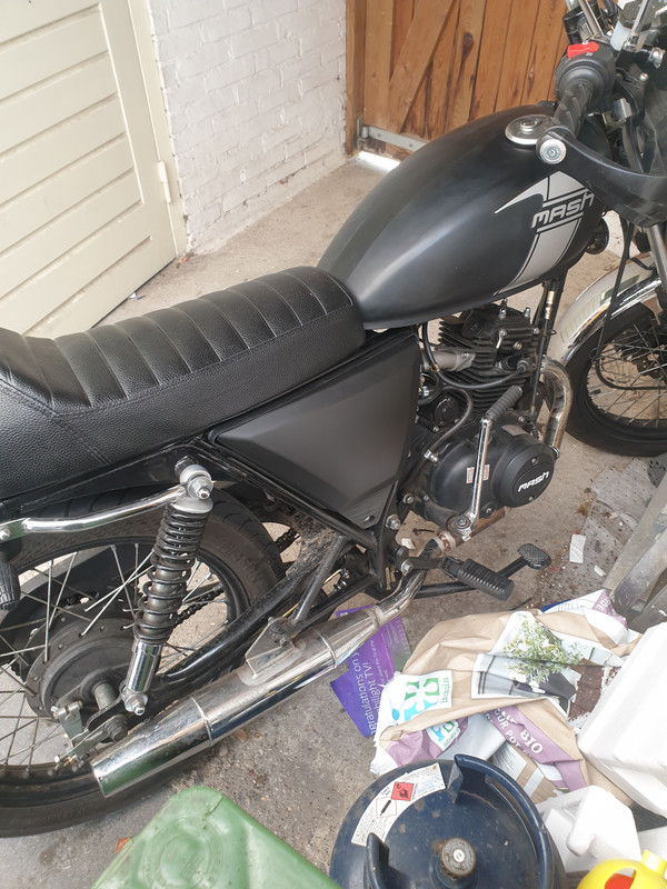

en dan spuiten met Rustoleum zwart 2178. Deze hect goed op het Chinees kunststof zonder primer te gebruiken, bleek achteraf. Dit is het resultaat van een paar avonden werk.
De kapjes hebben rondom ook een rubber rand gekregen tegen het trillen, omdat aan de linker kant het kapje tegen het frame aan rammelt. Hier heb ik nog niks tegen kunnen doen om te richten, dus dan maar symptoombestrijding.
Ik ben erg tevreden over het resultaat, en het gerammel is nu weg :cheers: :thumbsup:
