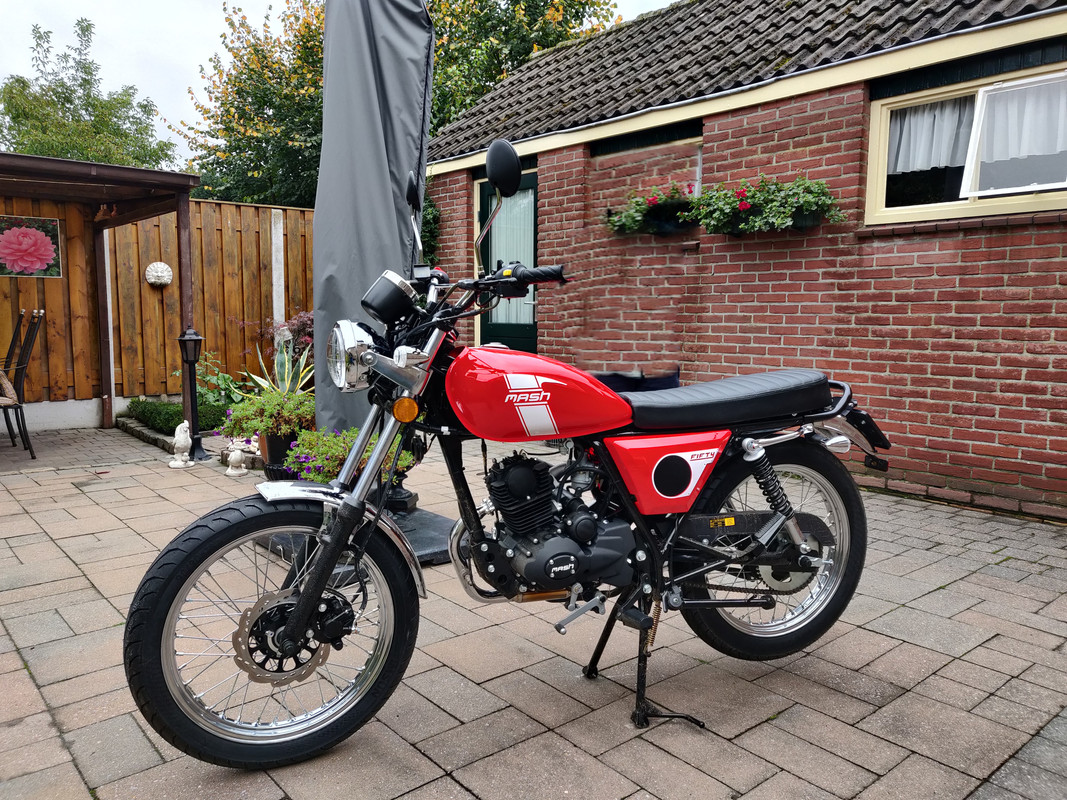

hieronder een afbeelding van hoe ik 'm gekocht heb, zoals we 'm allemaal kennen, enige aanpassing is het tweepersoonszadel.

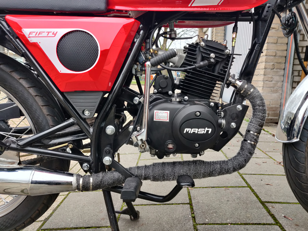

foto's uilaatwrap
uitlaat gedemonteerd, wrap natgemaakt en zo strak mogelijk aangebracht. Ging allemaal vrij soepel en heel erg blij met de look
voor:
na:
Als je goed kijkt zie ook de stuureinde spiegels zitten, vond het leuk staan, beter dan die standaar grote voelsprieten die er op zaten. Bovendien had ik ook veeel beter zicht door de nieuwe spiegeltjes.

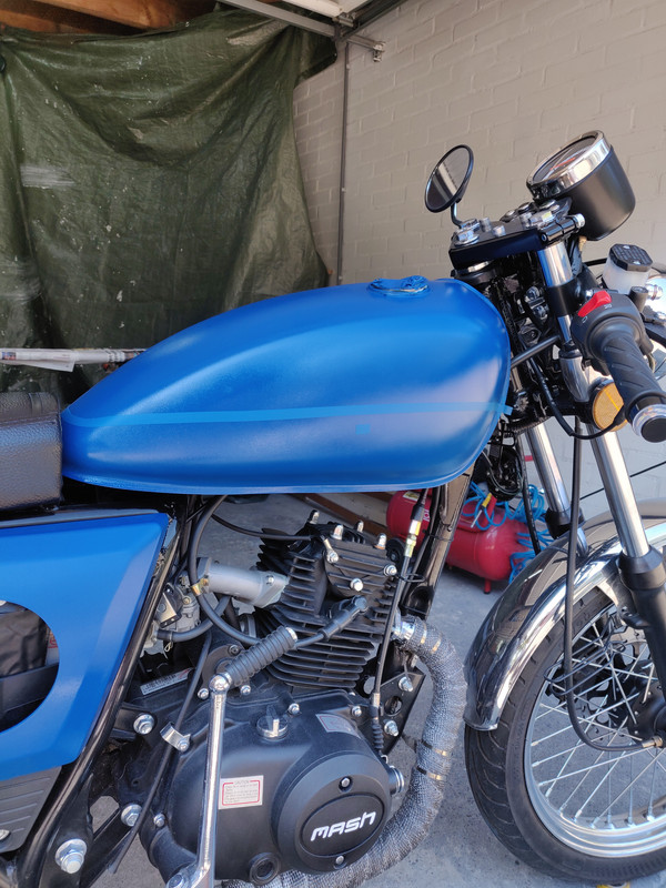

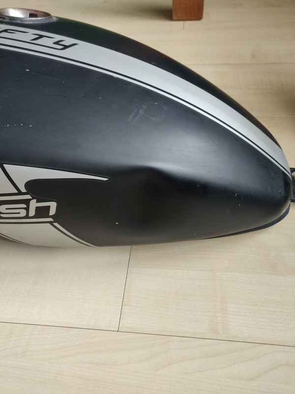

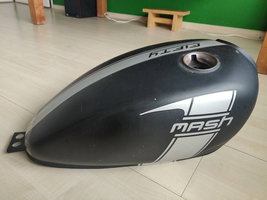

In de kerstvakantie via marktplaats een tweedehands tank op de kop getikt, voor spuiten veel te koud in die tijd natuurlijk, dus die komt later pas aan de beurt

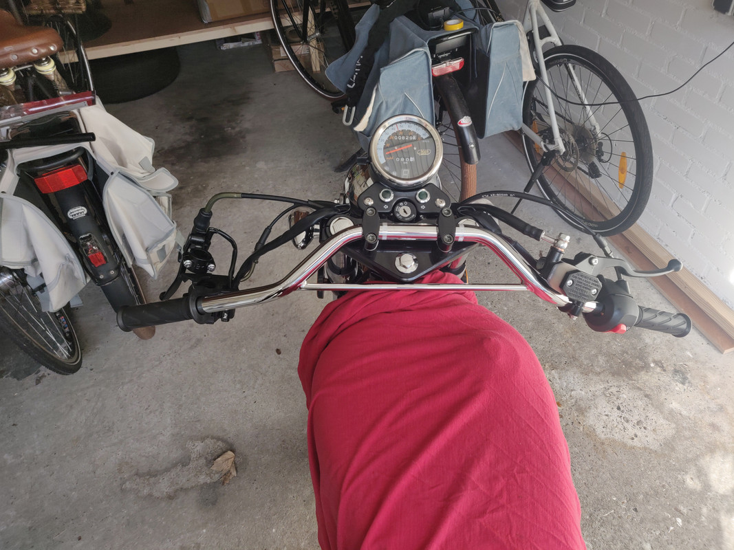

Wat wel kan met koud weer... Clip-ons installeren!
Eerst een keer geoefent, want alles is trouwens nieuw voor mij, tot een jaar geleden had ik nog nooit een brommer aangeraakt namelijk.
De foto's zijn dus van het uitproberen, tijdens het uiteindelijke installeren heb ik geen foto's gemaakt.
Stuur losmaken:
Kroonplaat losmaken:
Clip-ons erop schuiven:
Oehhh, de 'buffel-look' is al te zien
Heb geen kabels ingekort, gewoon een hoop gepuzzeld met verleggen en in de juiste bocht krijgen.
De knipperlichten moeten op de originele plek verdwijnen omdat precies daar de clip-ons komen. Daar komen de stuureinde knipperlichten dus mooi van pas.

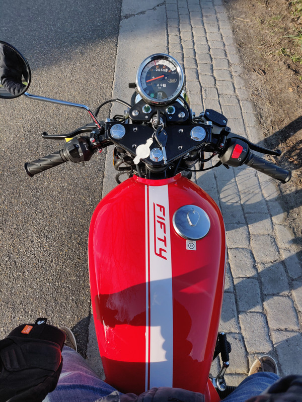

Bericht#6 » 25 jul 2021, 12:39

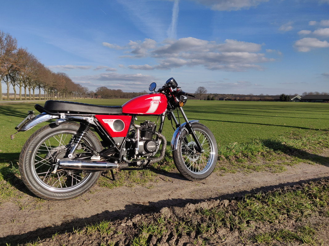

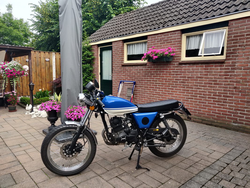

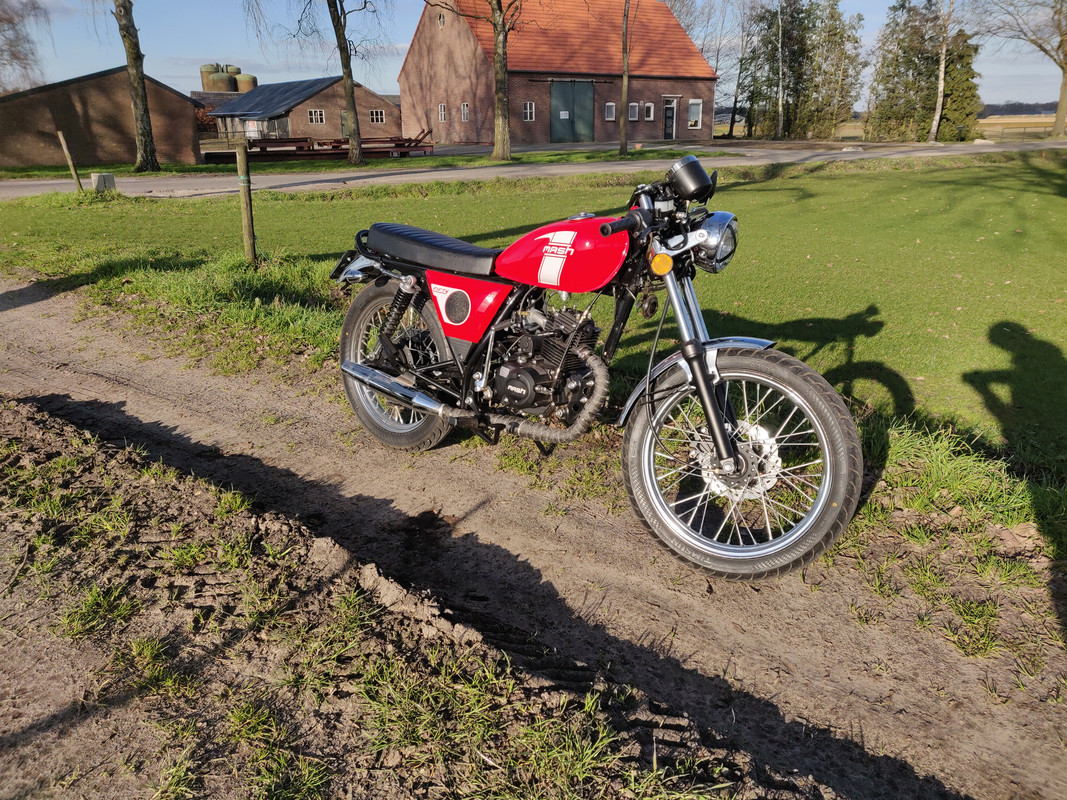

Daar is ie dan :D
Enorm blij met deze look, dit is hoe ik 'm qua vorm voor me zag bij de aankoop.
De stuureinde spiegels hebben plaatsgemaakt voor één originele spiegel, en ik zie nu dat op de foto's de knipperlichten nog niet in het stuur zitten, had op dat moment nog geen draad binnen om ze aan te sluiten.
Probleempje wat zich opgedaan heeft, is dat het stuur net de tank raakt.
uiteindelijk opgelost door de stuuruitslag iets te beperken door wat ijzer tussen de stuurstoppers te buigen.

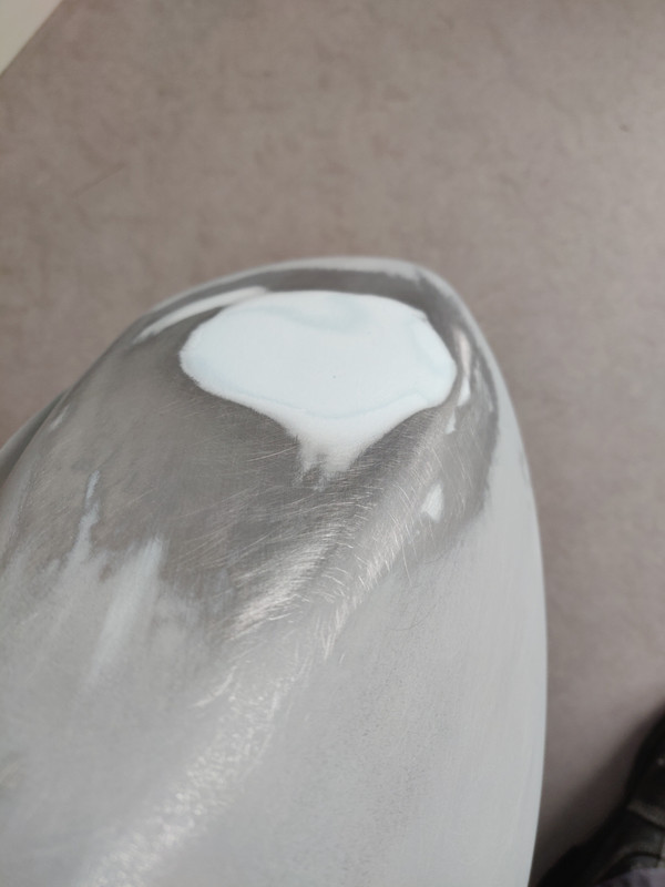

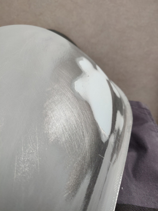

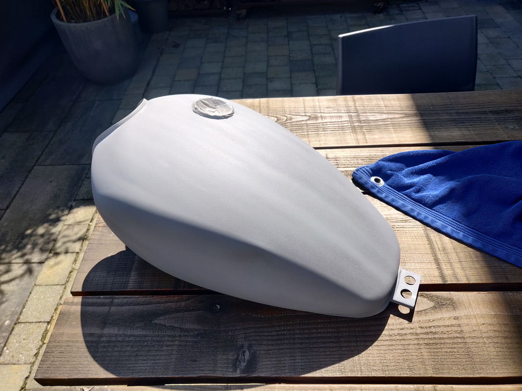

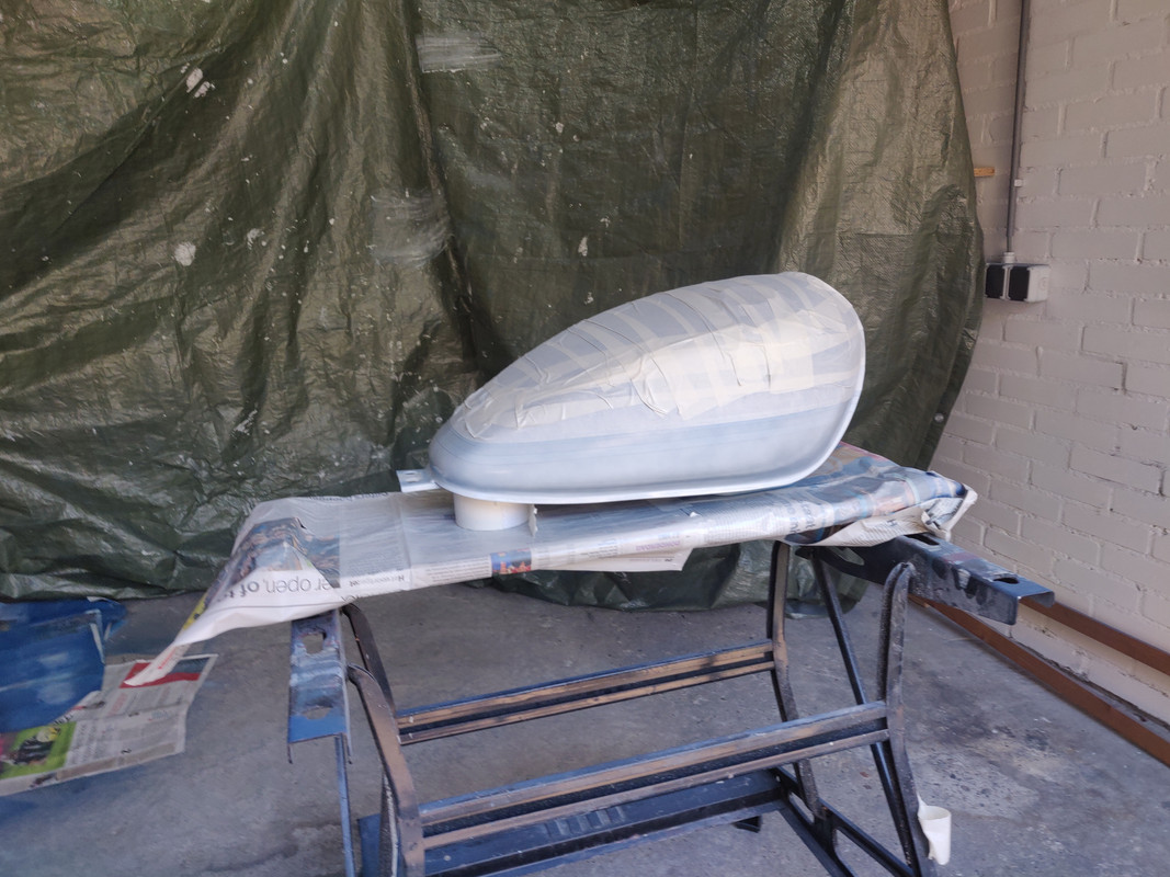

En dan nu het projectje waar ik de meeste lol aan beleefd heb, het meeste tijd (en geld) ingestoken heb en het meest trots op ben, De tank spuiten!
tank alvast in een laagje primer gezet
2K plamuur mengen
plamuur aanbrengen en de eerste keer veel de veel erop smeren en te lang doorgaan met plamuren... :bang!:
flink schuren en een paar keer herhalen om alle kleine gaatjes op te vullen, deze foto's zijn volgens mij van de één na laatste ronde.

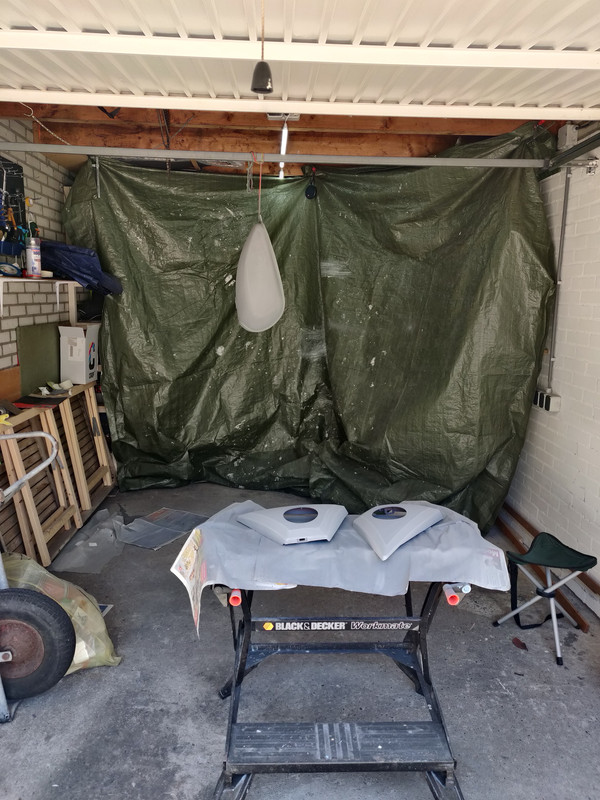

Garage omgetovert tot spuiterij
Weer primen

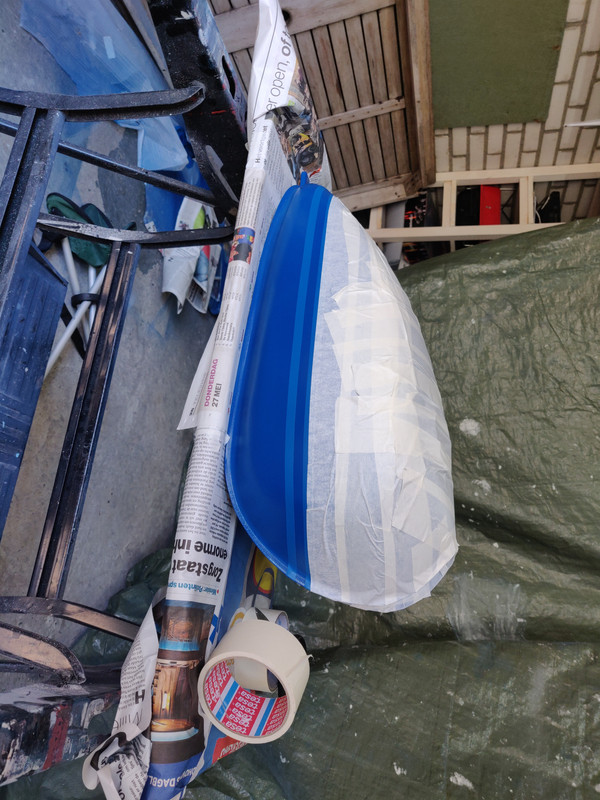

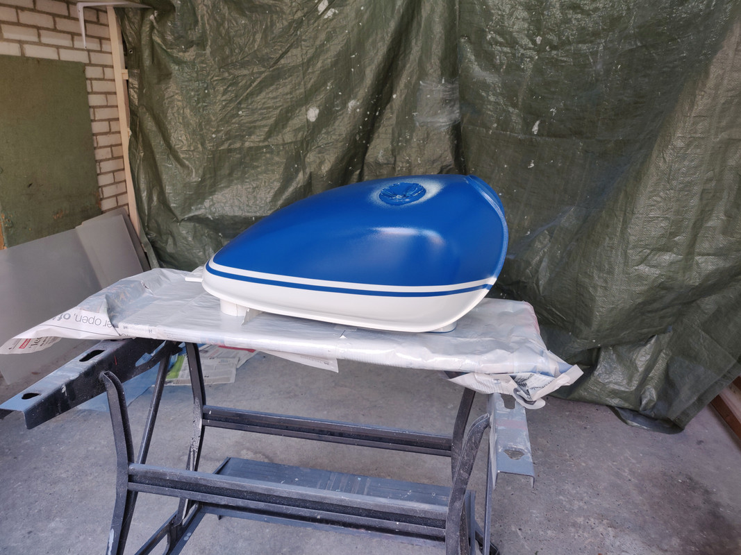

BLAUW!

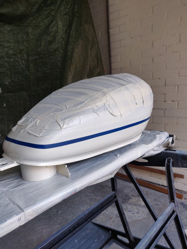

Lijnen bepalen
Alles afplakken
Wit spuiten
Tape verwijderen...
Klaar!! (wit rondom de tankdop is reflectie van de lamp, niet schrikken)
Kijken en genieten :thumbsup:

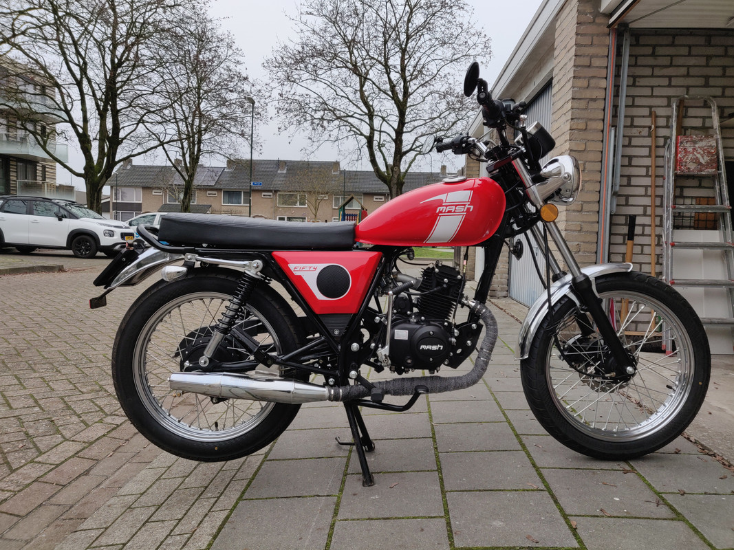

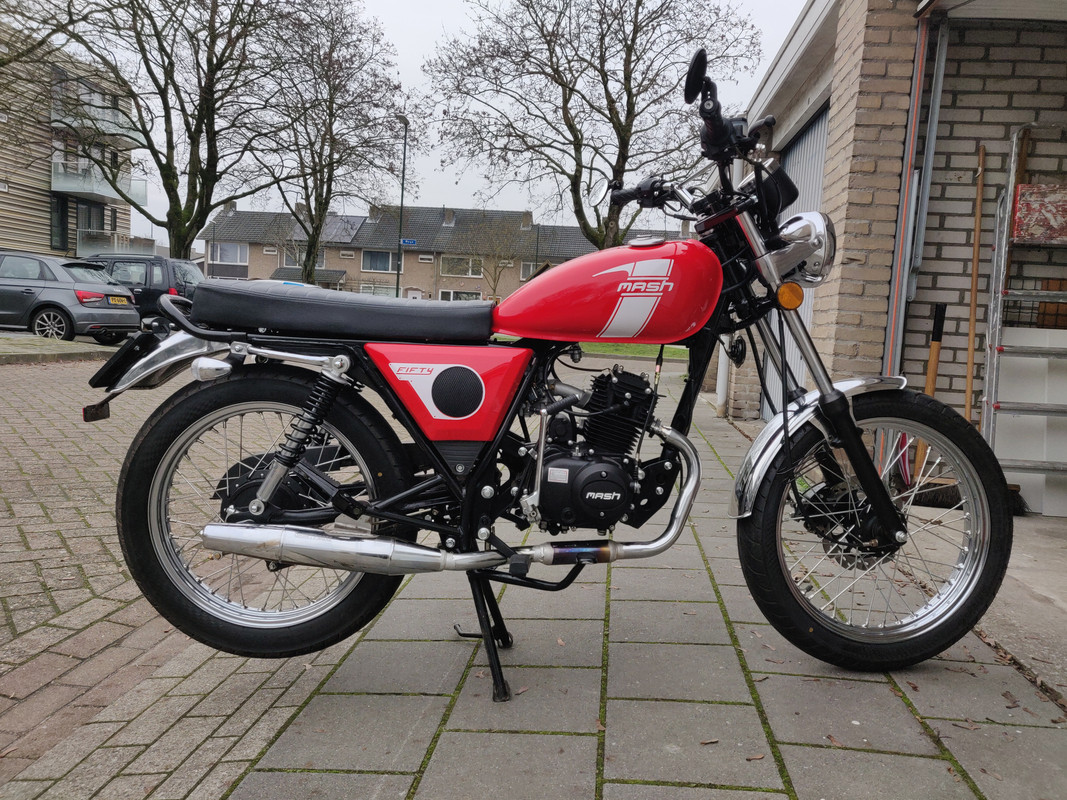

Voor en na:
voor
na
Een brommer is natuurlijk nooit écht af, maar dit is wel hoe ik mijn Mash Fifty altijd al voor ogen zag en wil er voorlopig geen grote dingen aan veranderen.
Overigens zit er ondertussen een andere CDI in die op ~55km/u ingesteld is en nu rijdt ie helemaal heerlijk, deze week de 2000km aantikken.
