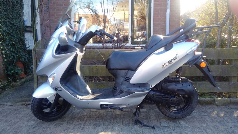

Een Grand Dink uit 2007, Old Style, zilver, met officieel 25.000 op de teller. Wat je hier al niet meer ziet, is het grote gebarsten windscherm. Meteen vervangen door een oud klein schermpje dat ik nog had liggen. En ook niet de tot op het bot verroestte chromen beugelset, ook meteen eraf. Helaas heb ik er geen foto van toen dat er nog op zat.
De vloermat zat vol met gaten dus die heb ik ook vervangen door een ander die ik nog had. En een reserve-koffer met montageplaat had ik ook nog, ooit eens gekocht tweedehands als een reserve voor mijzelf, maar die kon nu mooi hier op. Die zat er dus niet bij oorspronkelijk.
Dat is allemaal door mijn monteur gedaan waar ik de scoot een week of twee later heb neergeplant. De motor zelf zat helemaal vast, in zoverre : alle bouten en schroeven zaten muurvast. Twee nachten laten weken in de WD40 en toen kwam het langzaam los. De cilinder is gehoond, de zuiger vervangen want die was verrot. Net zoals de oliepomp en bijbehorende assen, dus die zijn ook vervangen door reserve-exemplaren uit een ander blok dat ik nog had. Voor de rest natuurlijk de standaard dingen zoals remmen, filters, pakkingen etc. Alleen de startmotor die erin zat, was goed want die was praktisch nieuw, net vervangen toen ik d'r kocht. Carburateur schoongemaakt, en er zaten verrotte en afgesleten zomerbandjes op, dus die ook meteen vervangen door de voor mij zo kenmerkende Schwalbe Ice-Man met tankprofiel. En toen reed ze tenminste weer, al zij het niet goed nog uiteraard.
Eerst dan maar eens een paar honderd kilometer gaan rijden en kijken wat er allemaal mis is en gaat. Mooi lijstje van maken en dan gaan we weer een stap verder. Langzaam maar zeker gaat dit wat worden....

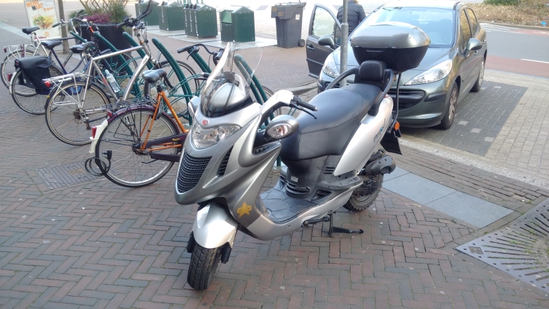

Twee weekjes verder in het project en ook alweer een paar stapjes verder. De aluminium voorpoten, de velgen, de handremmen, de sissybar, vario-deksel en de voormalig verchroomde kofferdrager waren allemaal zodanig gecorrodeerd, daar was niets moois meer van te maken. Dus al die delen inclusief een GPS beugel die ik nog had, mat zwart laten coaten. Niet gespoten dus maar echt gezandstraald en toen gecoat. Dat roest dus nooit meer.
De bok was ooit eens gebroken, zaten stukjes op gelast, wiebelde en was verder flink verroest, net zoals de zijstandaard. Beide zijn vervangen door andere exemplaren welke ook gezandstraald en mat zwart gecoat zijn.
De remcilinder voor zag er ook niet uit en die is mat zwart gespoten, net zoals de kickstarter.
Er zat een witte achtervering op die ook flink verrot was en tevens veel te lang waardoor de scoot niet goed op haar bok kon staan. Die is vervangen door een nieuwe zwarte vering.
De kappen zijn niet allemaal even mooi, vooral niet aan de linkerzijde waar je het bekende gat van de luchtslang ziet in de achterkap, en ook het sideskirt links onder heeft last van het bekende afgebroken oortje. Andere kappen voor de linkerzijde zijn besteld en onderweg, net zoals nieuwe logo's.
De uitlaat, een goedkoop Sitootje, is zo goed als verrot en compleet bagger maar daar wordt een ander voor gereviseerd die ik nog had liggen. Dat komt dus later, deze laten we nog even zitten.
Alle bedrading eruit gesloopt voor zover mogelijk en vervangen voor nieuw en dan maar meteen een nieuw Spy FM5000 alarm erin.
Zo, nu kan er in ieder geval een klein beetje presentabel mee gereden worden en staat ze veilig voor de deur.

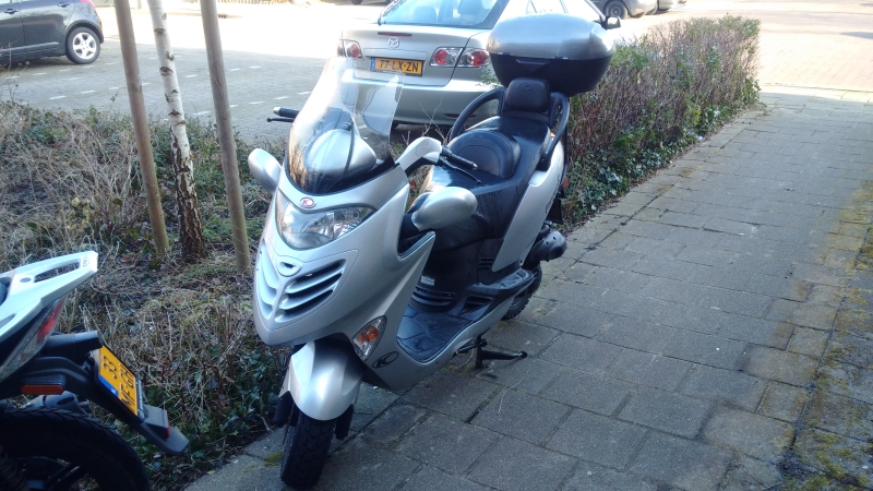

En ten tweede : daarna keken we natuurlijk even naar de "nieuwe" scoot, alleen kijken, verder niets (wat je ook altijd specifiek tegen Kees moet zeggen want anders wil hij meteen aan de slag), en ik liet de opmerking vallen dat ik op zoek was naar een ander zadel. Het huidige zadel is namelijk waarschijnlijk ooit kapot gegaan of gescheurd en de vorige eigenaar heeft een lap van een leren bankstel of zo genomen en die erop vastgezet. Het werkt wel maar er zitten een paar hele grote plooien en in dat smoelt voor geen meter. Gut, zegt Kees, laat ik nou net een sportzadel voor een Grand Dink nog hebben liggen :-)
Zoals je kunt zie op de eerste foto: dit zadel is breder en hoger waardoor je meer naar achteren kunt zitten en je meer ruimte krijgt voor je armen en knieën. Alleen ligt je zwaartepunt wel een stuk hoger meteen dus da's even wennen in de bochtjes.
Je weet hoe Motormuis is : pakt meteen een schroevendraaier en in 5 minuten zat het nieuwe zadel erop. Cees Sethsryt is nogal een lange gozer met lange armen en benen en voor hem zat dit nieuwe zadel veel beter. Vooruit dan maar, verkocht ! Na stevig onderhandelen als kaasboeren kreeg hij de prijs die hij wilde :-( :-). Laat er maar meteen opzitten ook, het oude zadel laat ik even achter en neem ik een andere keer weer mee naar huis (is intussen ook gebeurd) als reserve. Dus alweer: dankjewel Kees :-)
De oude dame is flink goed op weg met haar verjongingskuur. Echt, het wordt nog wel wat....
