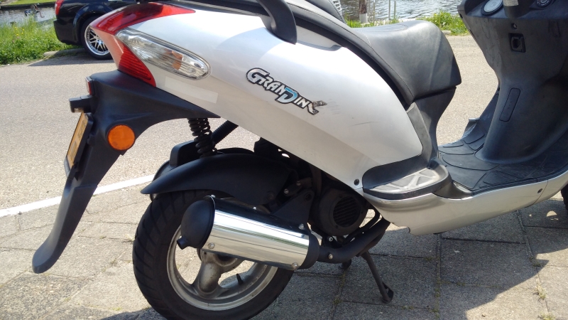

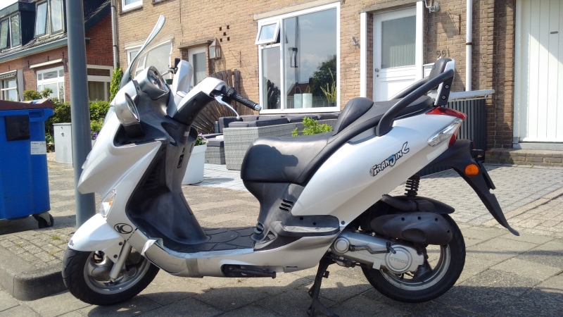

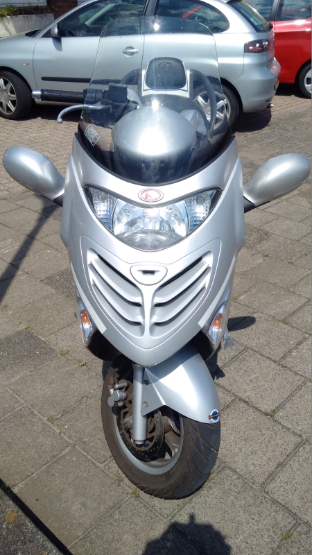

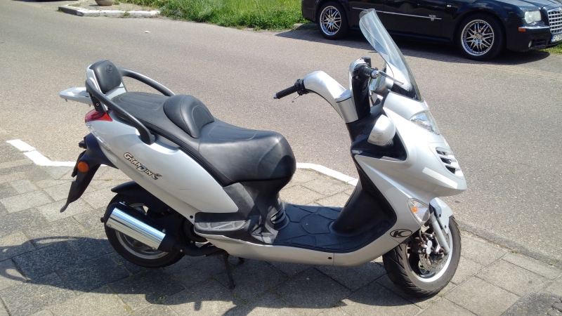

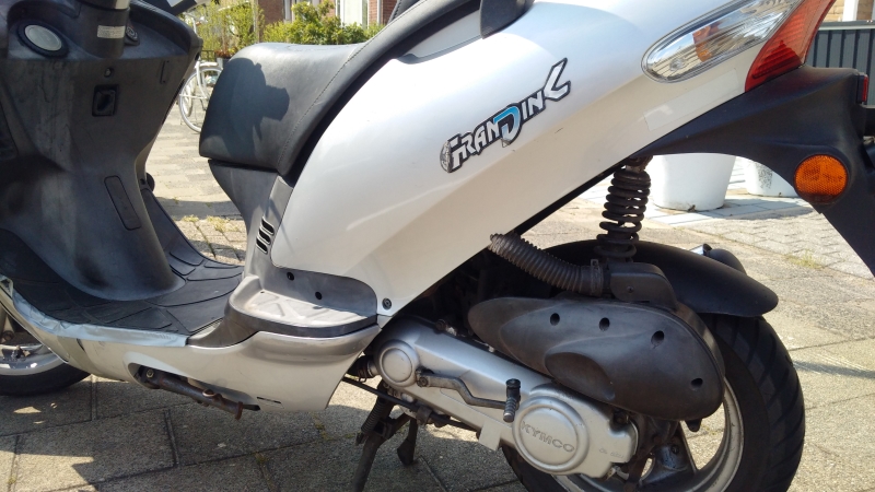

En hier begin je dan mee :
Ziet er op zich best aardig uit behalve dan de linker zijkant waar een paar maanden geleden blijkbaar een Vespa vol ingereden is, zo zei de verkoper. Zit helemaal vast- en dichtgeplakt met kleverige ductape. Wat dat behalve uiterlijke schade heeft opgeleverd, zien we dus straks wel. De structurele integriteit van de machine als geheel is hierdoor echter niet aangetast want rijden doet ze als de beste.
Ze is niet super mooi en dat wordt ze ook niet, dat is niet het doel van de oefening. Op de foto's kun je niet alle beschadigingen en krassen zien maar die zijn er wel behoorlijk (vooral de spiegels zijn diep gekrast en de kappen hebben flinke schaafwonden hier en daar). Het is echt een leer-project maar dus wel met de bedoeling dat ze blijft rijden en in technisch goede staat blijft verkeren zodat ze voor mij bruikbaar is voor voornamelijk de kortere ritjes in de steden en dorpen, met name dan ook weer met het oog op de toenemende scootercontroles en rollerbanken.

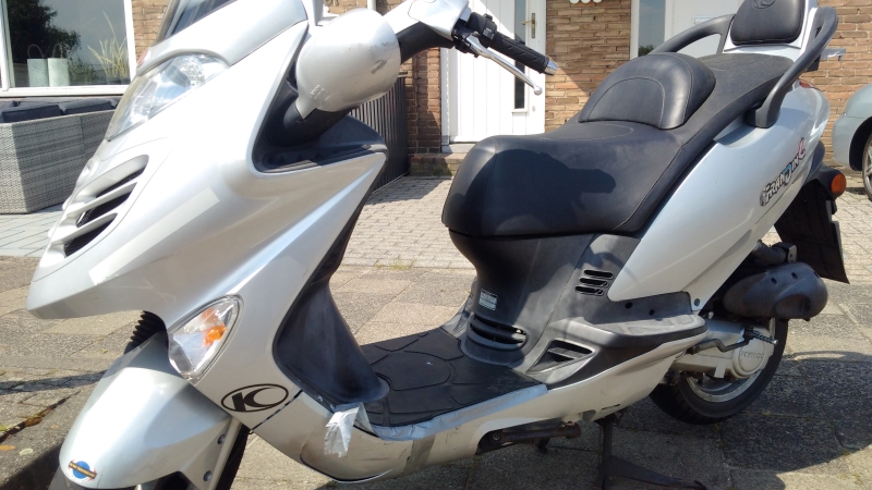

Schroevendraaiers en dopsleutels. Het lijkt de titel van een spannend boek, en daar is het eigenlijk ook wel mee te vergelijken, alleen is dit dan geheel interactief.
Allereerst dan maar de neus eraf en kijken hoe het er daaronder uitziet. De neus van een Grand Dink heb ik er vaker zelf vanaf gehaald, een paar maanden geleden nog om een koplamp te vervangen. Ik weet dus zowel waar alle schroeven zitten en welke volgorde je moet aanhouden en dat is een absoluut voordeel. Een goed begin is het halve werk zeggen ze, en dit begin is dan makkelijk. Dat stimuleert !
De neus is op zich verder helemaal heel, ook alle schroefpunten. Ook het windscherm is praktisch onbeschadigd en de rubbers zijn ook nog goed. Afgezien van 1 missende bout die het windscherm vasthoudt op de neus (er zitten er nog 3, dus op zich geen probleem, en daar vind ik wel weer een ander voor), begint het allemaal positief.
Voor zover ik kan zien, en dat is niet veel want daar heb ik dus écht geen verstand van, ziet de bedrading er goed uit. Alle electronica doet het ook verder, dat heb ik getest, dus daar doen we dan verder maar niets aan. Alles is droog en alle stekkers zitten vast dus verder maar beter niet aankomen. Mijzelf kennende kan het anders alleen maar slechter worden, zeker niet beter :-)

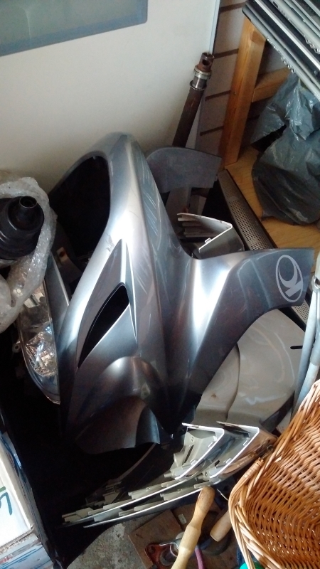

Vooral de onderplaat achter de neus is ernstig beschadigd en wil ik zeker gaan vervangen want zo te zien is die echt niet meer te redden. Echter, de logica van de volgorde hoe plaatwerk is bevestigd bij een Grand Dink is soms ver te zoeken, iets dat ik eigenlijk al wist en waar ik later nog eens meer achter zal komen. Gelukkig heb ik nog een paar onderdeeltjes op voorraad...
Er zit ook een scheur in het voorspatbord: op een of andere manier zat die veel te dicht op de band waardoor bij elk hobbeltje, takje en steentje die tegen de band aankomt en waardoor die ingescheurd is. Die moet er dus vanaf want die ga ik repareren. Bovendien zit er een sticker op en ik heb een hekel aan allerlei soorten stickers op mijn scoots dus die moet er ook vanaf. Demonteren dus en opzij leggen voor straks.
Dit geeft weer een hele goede blik op de poten van de voorvork en hier kun je goed zien dat de onderkanten van de poten niet gecorrodeerd zijn, wat meestal wel het geval is, één van de veelvoorkomende euvels van Grand Dinks. Bovendien zijn er geen sporen van lekkage van olie van de vering. Alles bij elkaar in verbazingwekkend goede staat dus.

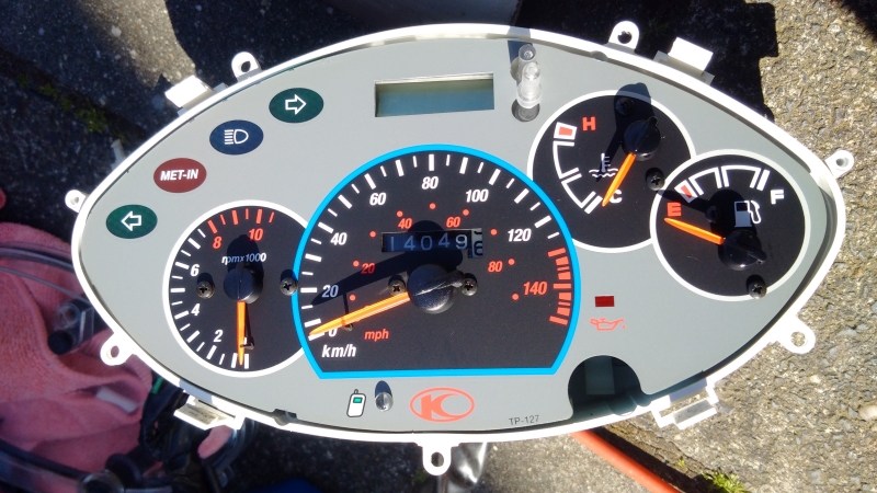

Waarom doe ik dat ? Nou, in eerste instantie omdat het klokje van de cockpit het niet doet. Ik zie 'm wel heel vaagjes iets doen dus ik denk dat het batterijtje leeg is, dat ik kan vervangen, of anders is het klokje zelf kapot en daar heb ik nog een andere van. Maar dat men zo'n stoere scoot heeft gemaakt met zo'n Teletubbies cockpit, heb ik ook nooit begrepen.
What the hell were the designers thinking ?
Maar de andere reden waarom ik de cockpit eruit wilde hebben is één van de dozen die net is afgeleverd, precies wanneer ik die nodig heb. Want daarin zit een...
Juist, je raadde het al :-) Een cockpit van een Grand Dink 125 die er mijns inziens een stuk beter en professioneler uitziet. Zoals de kleine zou zeggen : Stoer !!! Het algemene design van het halve eitje doe je nu eenmaal niets aan maar dit ziet er in ieder geval beter uit. Ook van deze doet het klokje het niet maar da's geen probleem, we gaan straks wel op zoek naar een passend batterijtje of een ander werkend klokje. Die heb ik nog "ergens"... "ergens"...
De cockpit draadboom van een 125-er is echter heel anders dan die van een 50-er. Zo zitten er meer functies op en ook op een andere plek. Diegenen die mij kennen weten dat ik in al mijn Grand Dinks de standaard cockpit heb vervangen door hetzij een 125-er of zelfs een 250-er. En bij de eerste ombouw heeft mijn monteur met vloeken en tieren uiteindelijk uitgevonden dat de beste en makkelijkste manier NIET is door de draadboom van de 125-er aan te passen op de rest van de scoot maar om de gewone 50-er draadboom aan te passen op de 125-er cockpit. Gewapend met die kennis denk ik dus : hoe moeilijk kan het zijn ?
Nou... ehhh... heel moeilijk dus. Hier begrijp ik dus echt geen ene jota van, electra, en bij gebrek aan een gezonde dosis @motormuis bel ik dus maar mijn monteur. Een man van weinig woorden en diepe emoties is hij, en zijn soms norse manier van spreken en handelen stoot mensen wel eens af. Maar we kennen elkaar al jaren dus als ik het probleem voorleg, kan hij toch wel een beetje lachen om mijn gestuntel en mag ik even langskomen. Da's super tof dus ik zeg dat ik er zo aankom. Eerst nog even langs de lokale brommerboer want de rubberen houder van de CDI is helemaal vergaan (die hing los te bungelen tussen de kappen) dus daar heb ik een nieuwe voor nodig (die ik trouwens gratis kreeg, top-service!) en dan op bezoek bij de échte dokter.
