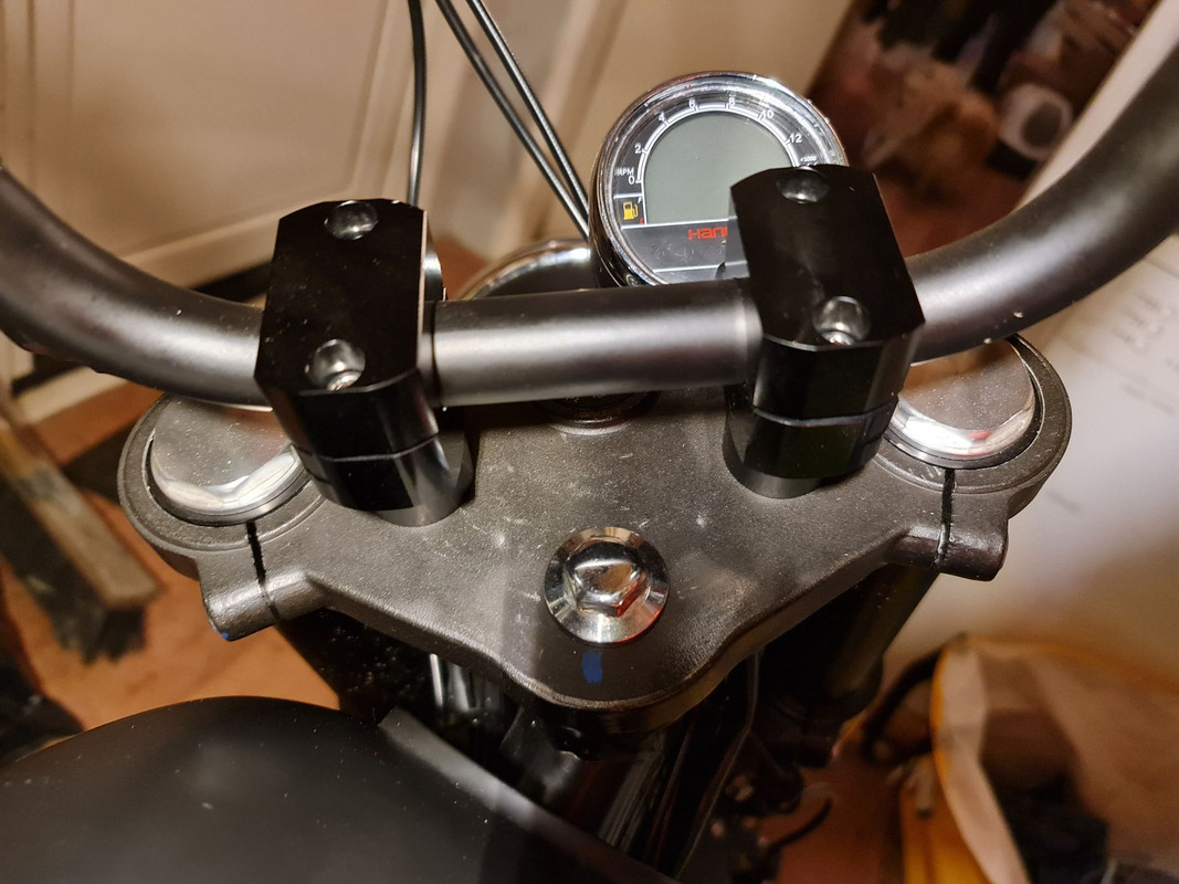

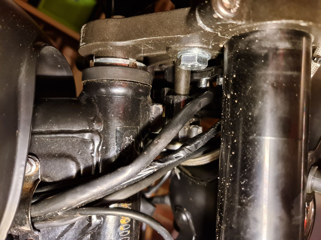

Ik heb op mijn CR een 8cm hogere stuurklem gezet, maar die is met twee gaten per klem, dus dat past hier niet.
Dat ging wel zonder iets aan te passen aan de kabels en de remslang.
Als dat stuur 22mm dik is, dan kan je ook een stuur er op zetten met een hogere bocht.
Dat scheelt werk aan de kroonplaat etc.
Ik heb nog het een en ander liggen, PM maar als je interesse hebt.
Hier kan je hem zien zitten tussen het stuur en de kroonplaat:
