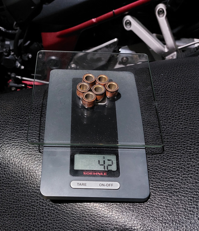

Gisteren tijdens de Maastour uitgebreid m'n aangepaste setup getest:
- 7,3 gram rollen
- 5mm varioring
- Witte drukveer
De varioring is te dik. Ik weet nu dat de 5mm ring de topsnelheid exact 20 km/h GPS begrenst, want hij ging nu maar 51 GPS met uitschieters naar 52. Dus elke 0,25mm staat voor 1 km/h. Ik heb de ring nu afgeschuurd naar 4,5mm en dan zou hij circa 54 GPS moeten lopen, wat mooi binnen de toleranties is. Verder waren de rollen iets te zwaar, want tussen de 30 en de 45 liep hij iets te laag in toeren. Dus terug naar 7 gram en dat zou dan goed moeten zijn.
Dit is de theorie, hopelijk klopt het in de praktijk ook. Zo maar even een testrit maken.
Edit: met de 4,5mm ring rijdt de scooter PRECIES 55 GPS. Perfect! :worshippy: Ik merk overigens weinig verschil tussen de 7 gram rollen en de 7,3 gram mix. Oh well, nu eerst maar even zo rijden, ik kan later altijd weer wat lichter gaan.

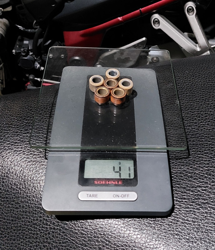

Maar toch was ik niet tevreden. Ook met de 7 gram rollen ervaarde ik vanaf de 30 km/h nog een lichte toerendip. Ik ben nu teruggegaan naar het oude rolgewicht, namelijk 6,83 gram gemixt. Eerlijk gezegd was ik in de veronderstelling dat ik met de witte drukveer iets zwaardere rollen nodig zou hebben, maar deze drukveer is blijkbaar minimaal sterker dan de originele. Dus die moeite had ik me waarschijnlijk kunnen besparen. Kortom, alles is nu aangepakt en wellicht moet ik er maar eens een tijdje zo mee rijden. Zal waarschijnlijk lastig worden... :lol:
