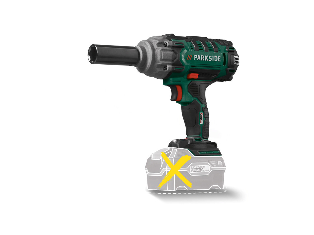

IDD ,,, een slagmoer sleutel is een absolute Must , en hoeft niet duur te zijn , zelfs een Slagmoer sleutel van Parkside van de Liddle op Accu is geen verkeerde Tool voor hobby matig gebruik .

Deze lijkt me ook wel prima, gaat op 230v i.p.v. een accu:

Op korte termijn wil ik een slagmoersleutel kopen omdat het nu niet meer mogelijk is om de varioblokkeersleutel aan het carter te monteren. Of ik moet de draad in het carter laten herstellen, maar dat kost waarschijnlijk de helft van die slagmoersleutel. En met dat apparaat kan ik natuurlijk ook wielen los en vastmaken. https://nl.trotec.com/shop/accu-draaisl ... H-EALw_wcB
EDIT: net toch de Parkside van de Lidl besteld. Incl. accu en korting maar € 75 incl. verzenden! :thumbsup:
https://www.lidl.nl/p/parkside-accu-mot ... 7_EALw_wcB

Kijk, die Parkside zat ik al een tijdje naar te loeren. Goede reviews van gezien en gelezen.
Helemaal klaar met de verrekte spieren en kramp in mijn handen na een uur worstelen om een tandwiel van een naaf af te krijgen o.i.d.
Ook balhoofd kroonmoeren/kasteelmoeren doe ik nu met het juiste gereedschap (na een worsteling met een vol met loctite gegoten kreng, meppen en mis slaan op m'n hand...). Het was even een zoektocht maar een goede, niet te dure winkel gevonden, met 1/2 inch opname dus in nood ook op de slagmoer te zetten:

Ik ben weer blij, mooie complete set voor onder de 150 euro. Bedankt voor de tip Heinz! (hoewel de Lidl mij wel 4,99 verzendkosten berekent).

Ik heb al jaren een Slagmoer Sleutel, Hilti op Accu 22v, (ivm mijn werk ), is echt een goede toevoeging voor de Hobby .
Mijn advies : Koop een Dop 39 mm , voor als de Koppeling uit elkaar moet , ivm Drukveer, Trekveren , Segmenten ,Torq driver etc .
Dan ben je dat geklooi met die koppelingssleutel ook kwijt.
