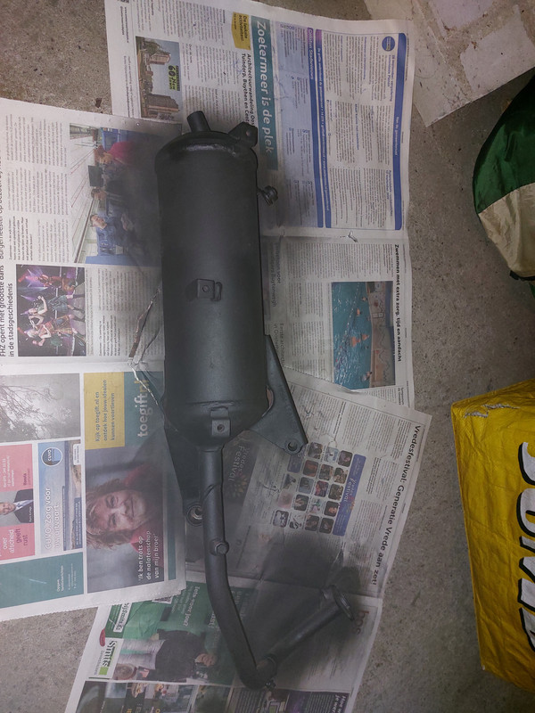

Werk in uitvoering:

Keurige verf! Ben benieuwd hoe lang het blijft zitten.

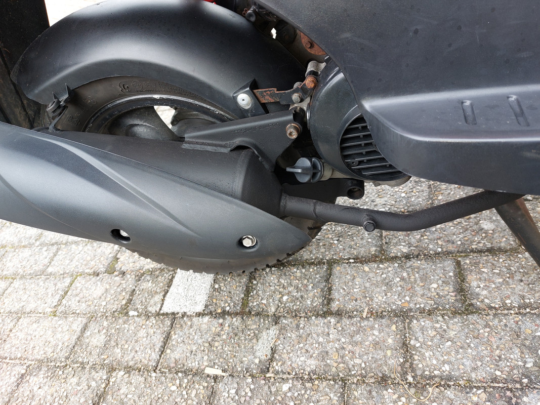

Dat ziet er inderdaad heel netjes uit @Heinz.
Wat glimt dat ding sowieso van jou :-)
Re: Hittebestendige Spuitverf
Bericht#18 » 24 sep 2022, 18:31
Tnx. Het is natuurlijk ook nog een jonkie met maar 29k op de klok.
