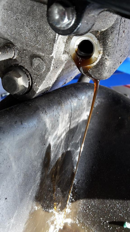

Berichten: 2094
Re: Goedkope motorolie, de fabels ontkracht.
Bericht#58 » 30 sep 2018, 23:25
Vanaf woensdag weer in de aanbieding bij de Action.
Mijn scooter loopt er nog steeds prima mee. Ik had wel wat parelmoerglans over de afgewerkte olie afgelopen vrijdag. Of dit aan de olie ligt, aan de motor, aan mijn rijstijl of misschien een storm in een glas water gaan We vanzelf meemaken. :)
