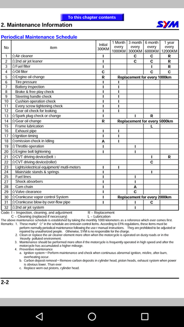

Volgens het boekje is elke 1.000 km olieverversing. Ikzelf doe elke 4.000 km. De dealers zitten daar ergens tussenin.

Hier, het officiële service onderhoud van Sym
Stuur voor de leesbaarheid wel een PB

Fabriekanten gaan, bij het voorschrijven van het onderhoud scenario, ervan uit dat de scooters onder de zwaarste omstandigheden worden gebruikt. Dat wil zeggen, korte afstanden, met passagier, veel op topsnelheid. Vandaar bijvoorbeeld de olie verversingen elke 1.000 km. Een oplettende gebruiker kan dus gemakkelijk iets rekken zolang dit maar gecontroleerd gebeurd.
