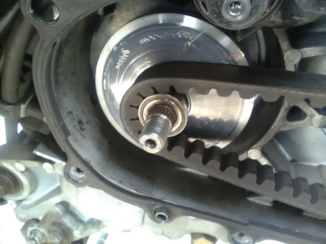

maar 900 euro is echt veel te veel daar haal je zo wat een compleet motorblok voor en niet 1 enkele onderdeel
er lopen hier zat mensne die het misschien kunnen doen voor je en dan ben je denk ik nog minder dan de helft kwijt

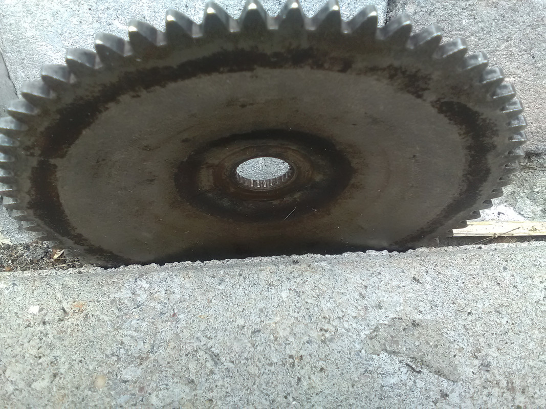

Hoi George,
Die vertanding is aardig glad, de klus op zich is zoals al eerder werd gemeld, in een kleine middag te doen. Vorig jaar heb ik bij een New Dink het hele blok gedemonteerd en ook een andere krukas geplaatst.
Het is een Kymco met 16" wielen volgens mij, hou met het bestellen daar rekening mee. Sommige pakkingen kunnen net even anders zijn. Met de juiste onderdelen zit je volgens mij qua prijs rond de €150,- (krukas 16 of 22 tands, pakkingset, keerringen, nieuwe olie, starterkrans en nieuwe vario.

Dag Paul ,
Leuk dat je reageert ,het is een 12 inch .
Je bent wel heel optimistisch over de prijs ,een goede krukas
(niet voor goedkoop chinees gy6 motorblok),komt op 130 euro .
Pakkingen etc komen er bij plus arbeidsloon .
Ik heb een goeie monteur die het voor 420 euro wil doen .
Dit uiteraard als het goed is betaald door de anwb.
Ik heb 1 mazzeltje ,bij de pech reparatie door de wegenwacht zei de monteur
bij het terugplaatsen starterkrans ,zo meneer u heeft geluk gehad geen schade ,
u kunt zo weer verder !.
dus er was toen geen schade aan de krukas ,is dus gekomen met het er op persen
starterkrans door de anwb.
Bedankt voor je tips
groet.
