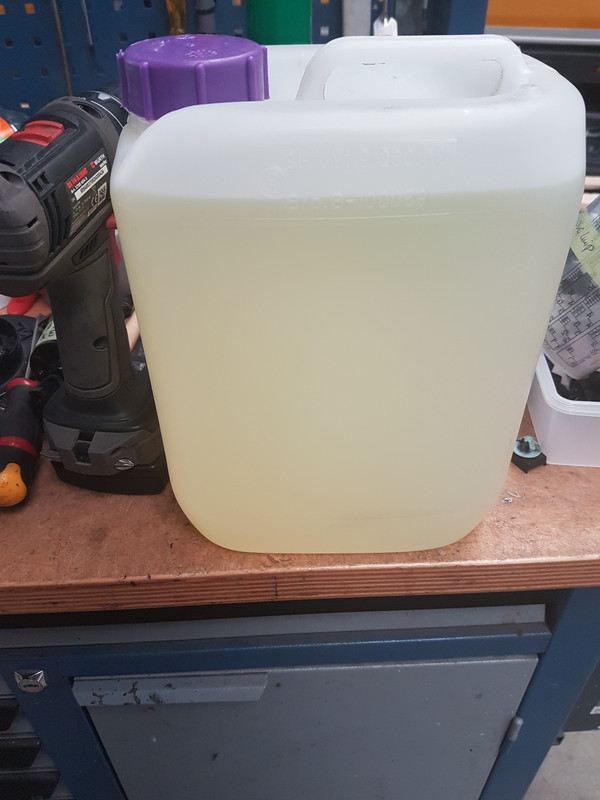

Mijn persoonlijk ervaring:
Mijn New DInk rijdt al vanaf dag 1 op benzine van de Tinq/Tango/Firezone/de Haan of wat goedkoops er voorhanden is. Af en toe heb ik ook bij de "premium" merken getankt als dat zo uit kwam.
Na zo'n 40.000 km, van 0 tot 17.000 met carburateur en van 17.000 tot nu met injectie, kan ik eigenlijk niets zeggen of het nou goed of slecht was waar ik tankte. Hij deed/doet het altijd. Wel een tijd gehad dat hij slecht wou aanslaan, pas na een minuut doorstarten sloeg hij aan, maar dat had te maken met de combinatie weer (koud en vochtig) en dat de injectie voor dat weer type niet goed genoeg afgesteld staat.
Over de veroudering van Euro95 E5;
ongeveer 1 jaar oud en stilstand in de tank van een Grand Dink
Nieuwe verse
