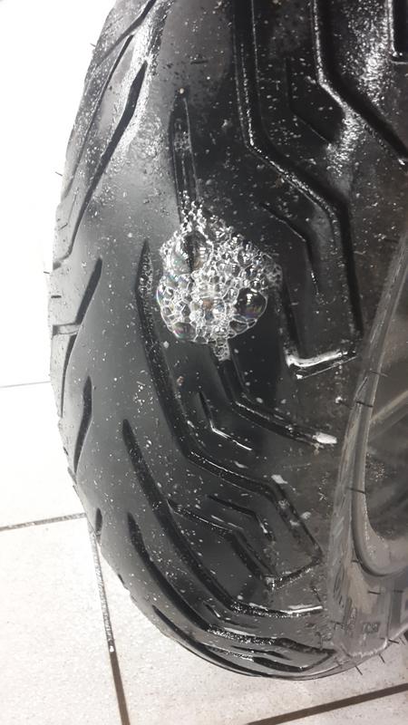

Goed in de gaten houden. Blijkbaar kan het een poos goed gaan en daarna toch gaan lekken.
Zo lang het goed gaat, gaat het goed. €15,- is wel veel geld voor het prikken van een dropveter. Beter bestel je zelf zo'n set op Ebay voor de volgende keer. Kun je heel goed zelf doen. Al is het maar voor nood om thuis te komen.

Korte workshop:
1. Band oppompen. Een halve bar meer dan voorgeschreven.
2. Met een tang het vreemde voorwerp uit de band trekken.
3. Onder dezelfde hoek als de spijker/schroef eruit kwam, de priem erin.
4. Priem eruit en dropveter met gereedschap erin.
5. Gereedschap eruit, dropveter blijft zitten.
6. Veter afsnijden gelijk met het loopvlak van de band.
7. Inspuiten met zeepsop ter controle.
Het zal je trouwens verbazen wat er allemaal op YouTube staat als je zoekt.
Dus voor hen die meer visueel ingesteld zijn:
https://youtu.be/GzWnwSnQKb8
Zo'n plaksetje bestel je in China voor onder de €5,-
