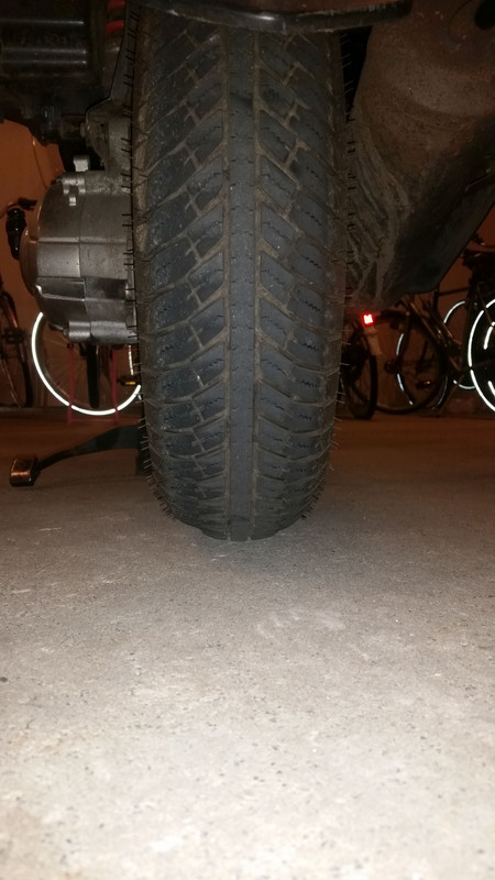

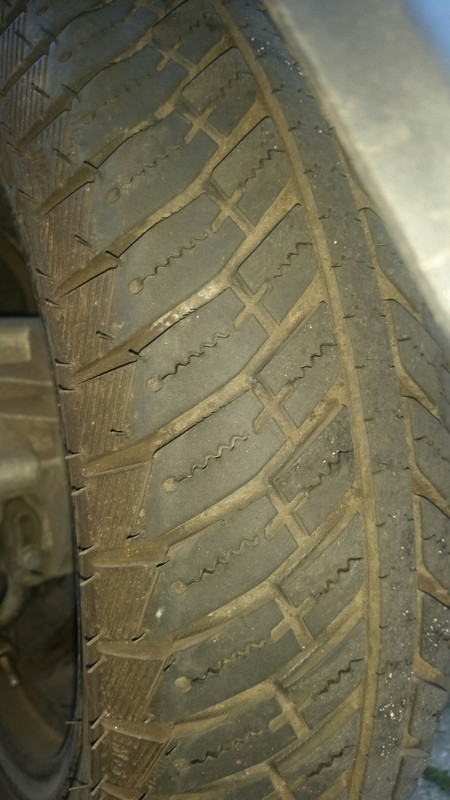

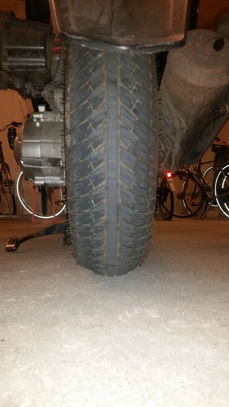

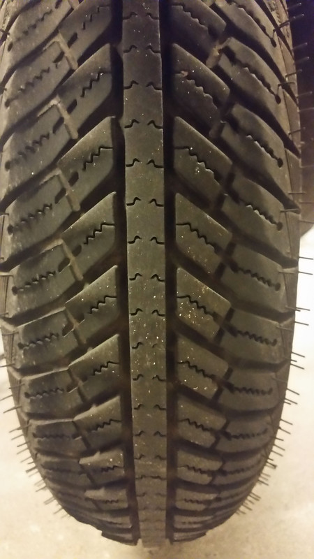

Heb deze banden nu 1 jaar. Was tot 2 weken geleden niks mis mee slijtage bijna 0
michelin city grip winter banden zijn het.
Heb 2 weken geleden een grote beurt gegeven. Nu na 500 km is bijna de volledige linkerkant weg gevreten. Weten Jullie hoe dit kan ??
Heb nog nooit zo iets eerder meegemaakt. En hoe veilig is deze band nog
Banden spanning is altijd 2.4 Bar zoals aangegeven door dealer.

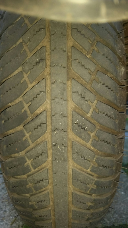

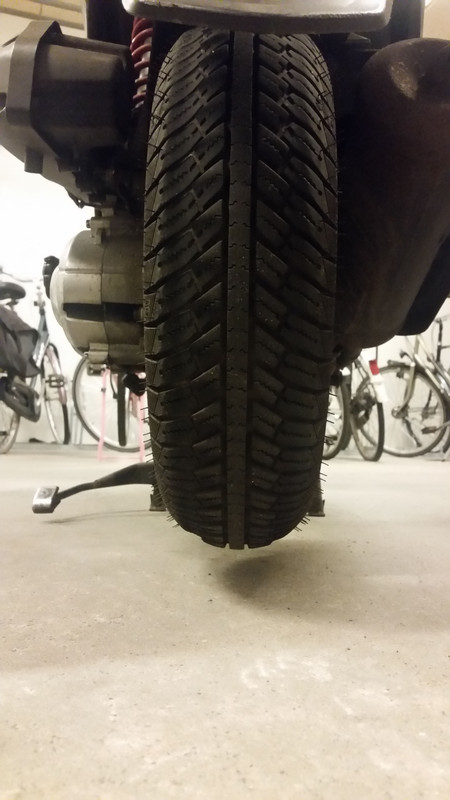

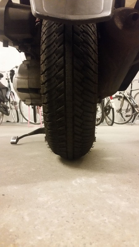

Extra foto's

Moeilijk te zien zo op de foto, want ik vind rechts ook niet heel tof qua profiel.
Als er ineens een boel rubber weg is aan 1 kant staat mogelijk het wiel scheef. Als dit in 2 weken tijd gebeurd is, moet dit wel een hele duidelijke afwijking zijn...

Van de achterband neem ik aan? Inderdaad een scheef staand wiel, Valt dat niet onmiddelijk op?

Wiel staat niet scheef. ( Heb effe gekeken) Heb ook wat extra foto's geplaatst !
Heb ook met losse handen gereden en gaat recht door.

Gissen op basis van een stel foto's is erg lastig. Misschien is het normale slijtage, misschien is er een lager stuk of een onderdeel afgebroken, maar dat is allemaal misschien.
Als ik jouw verhaal zo lees, (jij twijfelt over de veiligheid) raad ik je sterk aan om iemand met verstand ernaar te laten kijken!

Zelf dit ook mee gemaakt. Laat het subframe controleren . En de rubbers van de schokdemper. . En je as

wimpie61 schreef:Zelf dit ook mee gemaakt. Laat het subframe controleren . En de rubbers van de schokdemper. . En je as
Moet ik bij de subframe bij de rubbers kijken ?
En waar bij schokdemper ??

heb het ook meegemaakt was te lage bandenspanning

ook bij city grip trouwens
