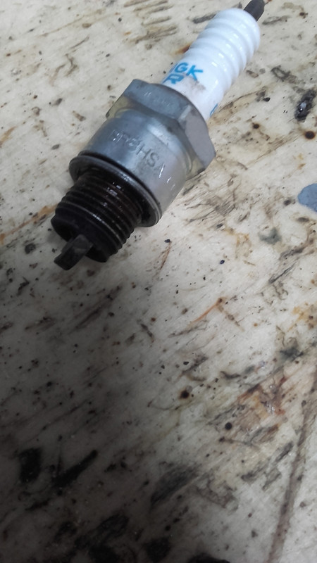

bougi was iets lichtbruin even afwachten wat de iets koudere bougi gaat doen.

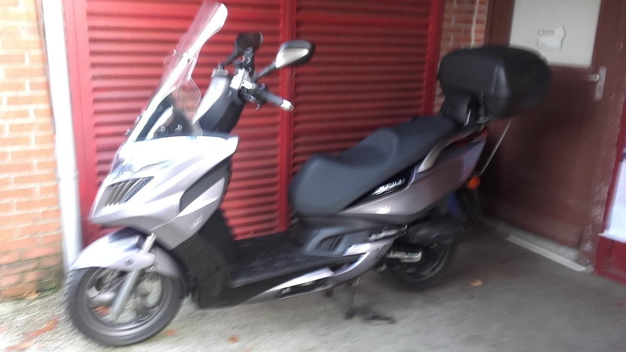

ze staat keurig te wachten op dokter sander..
de bougi..

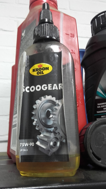

achteras olie hulp flesje haha

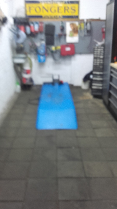

en de brug weer leeg en de scooter klaar voor vele km s.

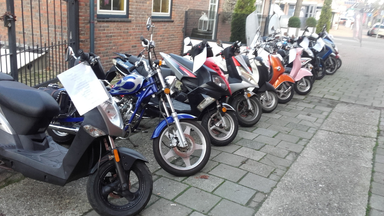

nog even bij de de handels voorraad staan kijken
