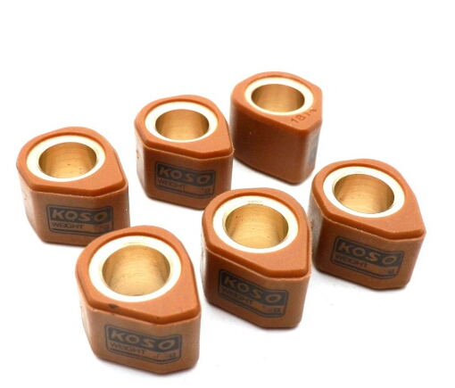

In mijn scootercarriere heb ik gemerkt dat variorollen nogal verschillen in prijs en kwaliteit. Bijvoorbeeld, rollen van Bando, DMP en RMS kosten vaak nog geen 6 euro. Terwijl Polini en Malossi rond de 12 euro kosten. Leovince zit er qua prijs en kwaliteit een beetje tussenin. Dan heb je ook nog sliders, zoals Dr. Pulley. Daar heb ik nog geen ervaring mee. Tijd voor een klein onderzoekje dus.
Wat voor scooter heb je?
Welk merk rollen gebruik je?
Welk gewicht?
Hoe lang gaan de rollen mee?
Ben benieuwd! :sct1:

Bericht#6 » 09 feb 2020, 17:25
The Blue Marble:
Rolletjes 8 gram en sliders, beide van Polini.
Zeer slijtvast.
Sliders zijn nog prima; vario was uitgesleten...nota bene
Rolletjes zitten er nu 9000 km in. Geen zichtbare slijtage. Licht vlak kantje hier en daar, maar dit lijdt niet tot storingen.
Kost een paar knaken, maar dan heb je ook wat.
The Bronze:
Heb ik een Mallossi vario met standaard Kymco rolletjes van 6,5 gram in zitten.
Die vario wordt op korte termijn vervangen door een originele vario met dezelfde rolletjes.
Uiteraard met sliders van Polini.
Ik heb (uit nood) rolletjes van 6,2 gram liggen van LeoVince.
Voor het geval de snelheid te hoog blijft. Beetje meer trekkracht kan geen kwaad.

Berichten: 835
Re: Welke rollen gebruiken jullie?
Bericht#8 » 09 feb 2020, 20:52
Ik rij een Sym Symphony en rij al weer meer dan een jaar met sliders :arrow:
