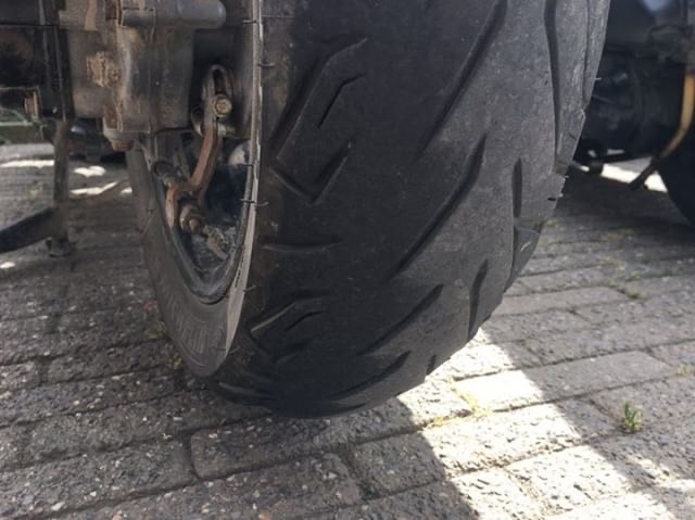

Goedenavond ik ben nog nieuw op dit forum, ik ben Perry komt uit Gemeenten Steenbergen te Brabant rij enorm met veel plezier op mijn Kymco Agility 50 Er staan al 30.000+ kilometers op de teller weinig problemen mee gehad totdat ik in een elke maand een nieuwe band er op moest laten maken door een vreemde slijtage beeld, ik heb een maat van mij gevraagd en die zij dat het de blokrubbers/ subframe was 2 dealers wisten niet wat het was en zeiden dat het normale slijtage was.. :lol:
3 banden verder wie kan mij vertellen hoe ik dit kan oplossen ?

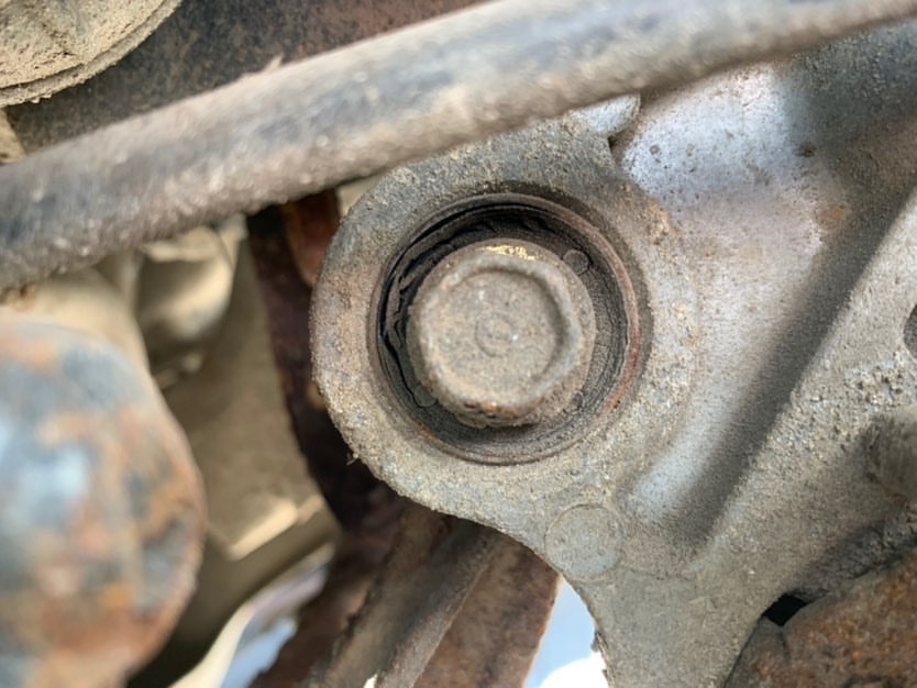

zoals je kan zien op Foto nr 1 , kan je duidelijk zien dat die rubbers aan vervanging toe zijn ,bout zit niet meer gecentreerd, je achterwiel spoort niet meer , staat verticaal niet meer waterpas ,
Re: Vreemde slijtage beeld Kymco Agility 50
Bericht#5 » 11 sep 2020, 22:51
Nieuwe blokrubbers erin laten persen.

Heinz schreef:Nieuwe blokrubbers erin laten persen.
Maar hoezo zeggen ze dan dat het subframe moet worden vervangen? Leek me al vreemd.. blijkt dus alleen de blokrubbers te zijn :|
In het subframe kunnen ook silentblocks zitten. Maar als ik naar je foto kijk, zijn het de silentblocks in het blok.

Wat is verstandig? Alles vervangen of alleen de blokken ?
