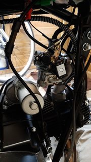

Vandaag even de carburateur open gemaakt zodat ik de maat van de sproeier weet. Maatje 72 it is. Meteen 2 maatjes groter en een onbegrensde CDI besteld.
Hopelijk levert 4-taktwinkel.nl snel en kunnen we dit weekend nog testen of het wat comfortabeler mee rijdt in het verkeer.

Vanmorgen werden de CDI en sproeiers bezorgd. Toch maar meteen gemonteerd (sproeier 74, maatje 76 heb ik eventueel ook nog achter de hand) en een test ritje gemaakt. Potdomme... dat was koud :p Binnenkort ook eens sproeier 76 proberen en ervaren.
Het scheelt aardig in het optrekken, topsnelheid en schakel gemak. Hij valt nu niet meteen een pokke eind terug.. dat rijdt en schakelt dus soepeler.

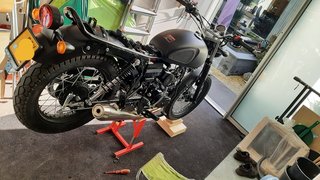

Vanmiddag natuurlijk een ritje gemaakt met het lekkere weer. 8-)
Daarna aan de klus.

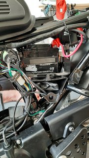

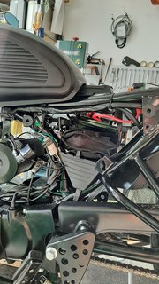

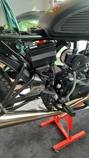

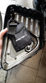

Een tijdje terug heb ik mijn schijfremslot in het zijpaneel had gelegd. (Zie foto 1)
Maar nu begreep ik dat het zijpaneel misschien af zou breken. Dat heeft me aan het denken gezet. En besloten het e.a. aan te passen zodat mijn slot niet meer los in mijn zijpaneel zou liggen.
Ik heb een extra RVS beugeltje gemaakt aan de rechterkant. Hierdoor was het mogelijk om de accu (nu rechtop i.p.v. liggend) aan de rechterkant te monteren. Oftewel spiegelen van de accu. De bekabeling is lang genoeg hiervoor. Wel heb ik een beugeltje wat er nu boven de accu hangt, een beetje gebogen zodat ze elkaar niet raken.
Het oude accu bakje is nu leeg en daar kan ik mooi mijn schijfremslot in opbergen. :D

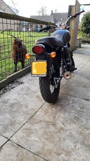

Toen ik het extra beugeltje voor de accu aan het slijpen was ook meteen maar even de beugel van de reflector aan de achterzijde eraf geslepen. En naderhand meteen weer zwart gespoten tegen eventuele roestvorming.

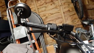

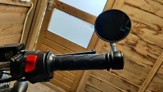

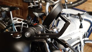

Btw ook de nieuwe bar end spiegels er op gezet. Dat oogt wat mij betreft stukken beter!
