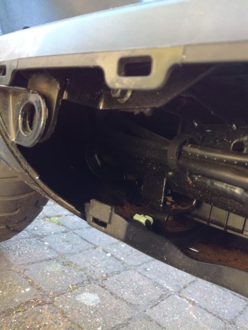

Ben bijna klaar met deze scooter (peugeot kisbee 4t)
Alleen ik weet niet (meer) hoe de achter remkabel hoort te zitten onder de voetenplank.
Ik weet eigenlijk alleen hoe die op het carter zat.
Op foto 1 zie je een beugeltje zitten met een schroefdraad erin.. Weet vrijwel zeker dat dit voor een optionele zij standaard is.
De dikke kabel op foto 3 is de remkabel..
Op foto 4 heb ik de volgende opties:
* Via het onderpaneel langs en dan langs de motor montage pen en dan zo naar achteren lopend.
* Ik twijfel bij foto 1 of dat die remkabel nog door zo`n ophang clip hoort te zitten die aan de bovenkant aan het frame hoort te zitten.
* Bij foto 4 zie je die groene montage clip zitten.. Daaronder zit er nog ruimte tussen het frame bij de motor ophanging.. Of dat daar die remkabel door gevoerd dient te worden.
Iemand misschien een idee? Of eventueel de oplossing.
En nee dit is geen flauwe grap!! Ben vergeten hoe het hoorde te zitten.. Want dat was al weer een paar jaar geleden voordat ik kisbee 1 uit elkaar ging halen.

Niemand die weet hoe die remkabel hoort te zitten?

Ik zal vanmiddag eens kijken bij de Like.
En een fotootje maken.

Waarom ik twijfel
Als ik de kabel via de binnenkant laat lopen komt hij wel mooier uit langs de onderkant van het blok. Alleen dan moet je ineens een rare `bocht` gaan maken.. En daarnaast kan ik me voorstellen dat de kabel misschien kan beschadigingen of zo.
Als de kabel via de buiten kant doe.. Zie dat er nog wel een gaatje zit aan een uitsteeksel van het frame waar de voeten plank op zit.. Alleen dan kom je wat moeilijker bij het blok langs..
Al zouden beiden opties misschien wel kunnen.. Al heb ik wel dat de kabel zo recht mogelijk naar achteren ligt i.v.m de slijtage van de kabel.. Heb dus liever zoals het origineel hoort te zitten.. Maar heb nou deze even geen idee meer hoe dat zat gemonteerd..
Als je tich van deze scooters door je handen hebt gehad dan heb je dat ook vaker gezien.. Deze scooter is pas de eerste keer.
Daarnaast als ik hem fout gemonteerd hebt ook geen zin om alles weer open te moeten maken en overnieuw zou moeten doen.
Liever in 1 keer goed.
Wat ik wel weet / zie is dat de kabel aan de onderkant monteren niet handig is, omdat daar een opening zit voor een zijstandaard.

Bericht#160 » 25 apr 2019, 15:55
Kabel loopt achter de kap langs.
In de buik van de scooter.
Met een bochtje over de standaard heen.
De dwarsstang waarop de standaard scharniert.
