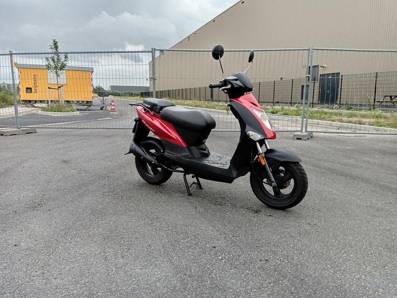

Dit is hem dan:

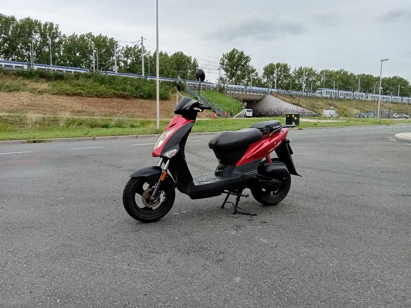

Ook foto van de mijne
Ik ben tevreden over mijn Kymco echt een zeer vlotte scooter
Nooit problemen bij 2013 10000 km

george schreef:Ook foto van de mijne
Dat is ook een mooie! :thumbsup: En zo'n lang zadel lijkt me ook wat lekkerder zitten dan een kort zadel.
