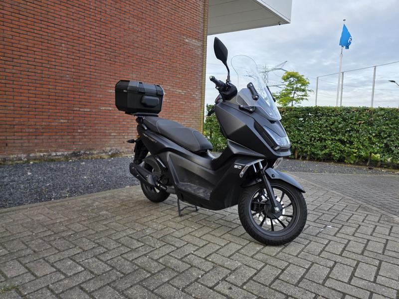

Jeff1986 schreef:Goedenavond allemaal,
vandaag heb ik mijn nieuwe scooter op mogen halen.
dit is de Kymco Skytown 50cc. dit wordt de vervanger van mijn aprilia sxr 50.
in dit topic ga ik bijhouden wat mijn ervaring er mee is en wat voor aanpassingen ik zal doen.
paar weken geleden al een proefrit gemaakt, en vandaag naar huis gereden.
hij zit echt heerlijk! maar is heel traag.
dit ga ik in verloop der tijd oplossen door wat dingen te veranderen.
om te beginnen een polini vario te plaatsen.
dit is hem:
Mvg Jeff

Jeff1986 schreef:Inmiddels de polini vario weer eruit gehaald en de originele erin gedaan. Wel met gladde bus. De polini was toch net te groot. Waardoor de v snaar tegen de bendix aan kwam. Maar. Nu met de originele vario, gladde bus, dr pulkey 6.5gram sliders. Rijd hij alsnog 62/65. En trekt lekker op. Dus prima tevreden zo. Heerlijke scooter om op te rijden.

Erg mooie scooter Heinz! Veel veilige kilometers gewenst!
De koffer die je hebt, is dat de TR41?
Heb sinds een paar weken een Super Soco CPX en zit er ook aan te denken om mijn SH39 om te wisselen voor de TR46. Heb net even te weinig ruimte in de SH39 nu ik geen ruimte meer heb onder mijn zadel.
Ook zijn de bevestigingsogen op de deksel wel interessant om kleine zaken aan vast te binden tijdens vakantiereizen.
