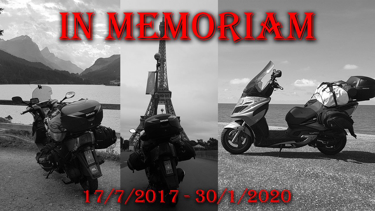

De 25000 kilometer is helaas net niet gehaald. Zoals de meesten hebben gelezen heeft een auto Claire nogal woest gekust waarna de schadekosten hoger waren als de dagwaarde. Helaas totalloss dus.
En wat een goede herinneringen heb ik samen met deze prachtmachine gemaakt. Okay, ze was een hardnekkige dame die niet deed wat ze niet wou, maar behalve bovenop de berg heeft ze me nooit echt 100% in de steken gelaten. Er zijn dagen geweest dat ze 's ochtends niet wou starten, ik het ergste vreesde maar 's avonds startte ze dan gewoon weer. Ook heeft ze niet het makkelijkste leven gehad, hoewel mijn reizen bij lange na niet de grootste geweest zijn in vergelijking tot anderen van de club waren ze toch niet mals. En we kunnen niet vergeten dat dit niet de eerste aanrijding, maar de 2e alweer was.
Dan wat mooie feitjes/weetjes.
Het gemiddelde verbruik is uitgekomen op 30,8km/l. Het record was 39,5km/l en het dieptepunt 21,98km/l
De langste dagafstand was 369,1km het verst van huis was 833,58 km en het hoogste punt boven zee niveau 2125meter.
Het hoogste toerental zal iets van 10.700 toeren geweest zijn en de hoogste snelheid op de teller was 93 (bergaf)
