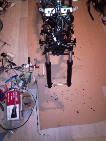

Net vanochtend nog wat tijd gevonden om de voorvork te vervangen..
Kon een paar delen van het balhoofd niet zo makkelijk nieuw krijgen, dus besloot maar te improviseren.
Ik had van het tweede frame nog delen liggen die ik kon gebruiken (die voorvork moest er toch eruit)
Maar bij het eerst frame bleek ik dus niet meer aan de interne schalen te komen die in het frame moesten komen..
De oude waren anders aardig verroest, en niet aangeraden om die nog te gebruiken..
Dus heb van het tweede frame deze eruit gehaald (waren nog goede) en de oude in het tweede frame terug geplaatst (om de passing in het frame schoon te houden tegen oxidatie)
De lagers en de stofkap had ik nieuw liggen hier.. Klusje (alleen erin zetten) heeft mij al weer gauw 1,5 uur geduurt (tijd gaat snel)
Maar gelukkig zet de spinternieuwe vork erin en draait perfect. Vanavond even weer tijd vinden voor de rest.

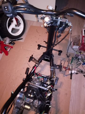

Ben bijna klaar met de kisbee in elkaar zetten..
Heb momenteel het volgende achter de rug:

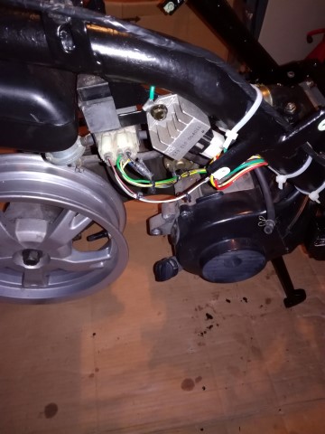

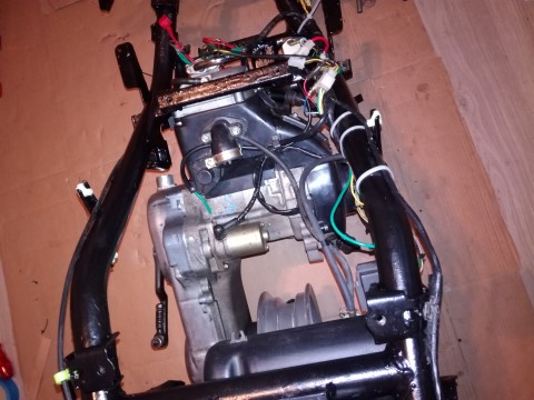

- Kabelboom zit er al zo goed als erop (alleen bij het stuur en aan de voorkant moet ik het nog wat fatsoeneren, en de achterremkabel en gaskabel moet er nog erop geschroef worden. (achterstuk was wel makkelijk.. vanaf de onderkant naar de voorkant boven word het wat lastiger.. Die zwarte klemmetjes die in het frame moeten was een priegelwerkje..

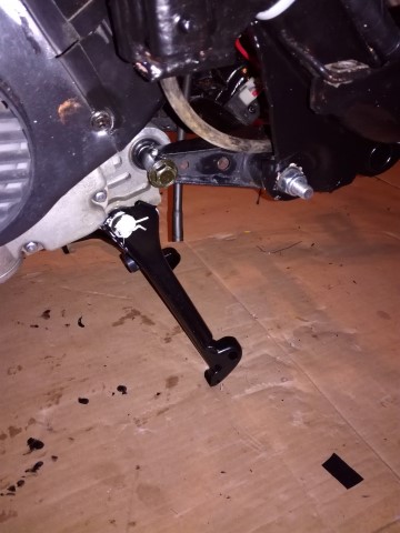

- Middenbok zit er compleet erop.(compleet vernieuwd). Het stond niet zo op de tekening, maar heb er nog 2 extra vulringen er tussen gedaan..
Anders kon de bok zijwaards heen en weer bewegen. En daar begon ik me juist aan te storen.
Vandaag ook de veer erop gezet.. Kreeg hem met uitgeklapt standaard niet erop. Dus maar ingeklapt.. En voet tegen de cilinder kap en rechter tegen de kickstarter om het blok tegen te houden en toen de veer erop gekregen.
Dus een extra vulring aan de linkerkant tussen het rubbere ringentje en het motorblok.. En een extra ring geplaatst aan de rechterkant tussen motorblok en standaard. En nou is die speling helemaal eruit. De pen heb ik gedeeltelijk in de weicon pasta gezet in de hoop dat het metaal niet aan elkaar gaat vreten en dus muur vast komt te zitten)

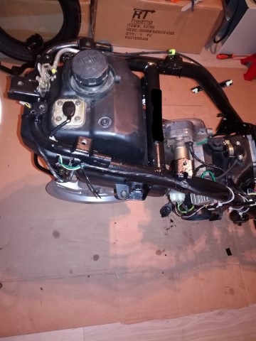

* Benzine tank moest ik nog maken (had die van de tweede kisbee gepakt aangezien daar compleet de originele benzine slang al eraan zat met houder. Alleen de spanklem van het vacuum kraantje was gebroken en moet er een andere span ring om heen doen.
En ook de tank aan de buitenkant netjes gemaakt..
En daarna de tank alvast op het frame gemonteerd en alle brackets terug geplaatst.
* Nieuw stuur zit er weer op.

De witte tie-raps zien er wat minder sierlijk op de fotos uit.. Maar vond dat de kabelboom met standaard clips niet goed stevig tegen het frame aan zat.. Dus op een paar plekken goed strak er tegenaan gezet (helaas had ik geen zwarte tie-raps liggen en alleen deze.. Dus ik dacht maak de oude dan het eerst op.
De carterkap is overigens tijdelijk.. Heb een goede uitziende zwarte kap liggen, alleen moet daarvan eerst het binnenwerk nog eruit.
