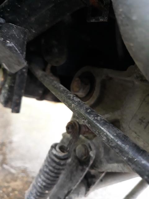

Bericht#162 » 25 apr 2019, 15:59
Kabel loopt achter de kap langs.
In de buik van de scooter.
Met een bochtje over het subframe heen.
De dwarsstang waarop het subframe scharniert.

ravw schreef:als je nog zo iets doet , even foto's maken voor dta je iets uit elkaar haalt dan kan je terug kijken hoe het zat ....
Heb fotos gemaakt destijds.. Maar was niet zo gedetaileerd en ook zonder de kappen erop.. Daarnaast kwam die kisbee bij een sleutelaar weg..
Ik had het alleen kunnen weten als ik een nieuwe had gekocht in de winkel.

stoyanov schreef:Afbeelding
Harstikke bedankt, dan moet hij dus toch binnen het frame door langs het subframe gedeelte..
Ga de situatie dit weekend even bekijken, aangezien ik vandaag baby dag heb.
