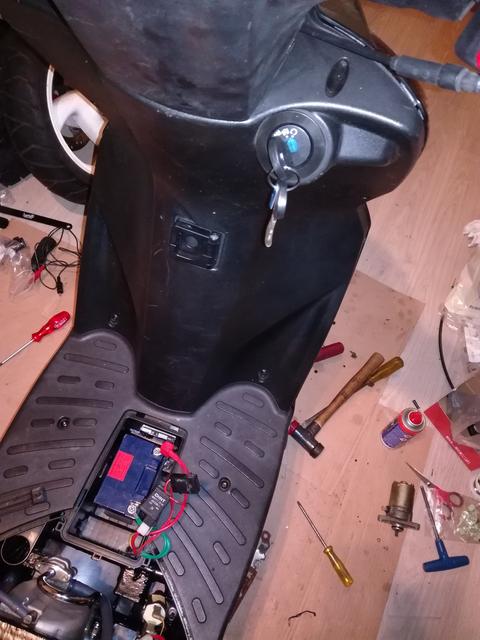

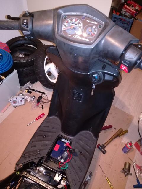

Zat is een groot woord.. Wil hem eerder gewoon bruikbaar hebben.. Waarvoor ik hem kan inzetten wanneer ik hem juist nodig heb. Die kabels aan de voorzijde is echt een rotwerk.. Onder en achter gaat nog wel. Weet overigens wel waar alles van is.
Fotos van gisteren:
De kappen worden overigens later vervangen.. Sommige zien er dof uit, hebben krassen / vlekken erin zitten (ergens tegenaan gezeten door de vorige eigenaar)
Ik zit alleen nog met een probleem, misschien dat iemand dit weet en mij wellicht kan helpen..
Krijg de kabels niet zo netjes ingedeelt achter de voorkap... Er zitten 2 van die kabelgeleiders op het frame gemonteerd..
Een zit aan het stuur en de andere aan het frame.. Er zit ook nog een beschermings beugel die er voor zorgt dat de kabels niet tegen het draaiende stuur aankomen
Nou zit de achter remkabel aan de onderkant tot aan het blok gewoon goed.. Alleen het punt waar het omhoog komt tot aan de linker remhevel zit het erg kl*te.. Hoe kan je die kabel het beste monteren?
1. Achter de kabels van de kabelboom laten lopen.
2. Voor de kabels van de kabelboom laten lopen.
En is het een goed idee om die kabel tussen de kabelgeleider van het stuur te doen of stuur en frame of alleen het frame.
En hoe kan de km teller kabel het beste lopen?? Ook achter de kabelboom kabels langs? Het moet namelijk zo gemonteerd worden dat als je het stuur draait het nergens tegenaan gaat tikken of dat er lengte te kort is en je stuur dan moeilijk kan draaien..
Voor de rest gisteren de accu van de 2de kisbee opgeladen.. Deze ga ik tijdelijk gebruiken.. Al komt er nog wel een nieuwe voor. Aangezien ik denk dat het niet het juiste type accu is die in de scooter gaat.. Voor de rest is hij wel gewoon 12v en 4Ah en dus wel te gebruiken.. Ook weet ik de geschiedenis van de accu niet. Maar hij was wel gebruikt om het andere blok ermee te starten.
Enigste wat ik nog moeten controleren is of dat het ding een vonk gaat geven..
De rest heb ik dus gisteren al nagelopen en 3 dingen gerepareerd.
Die andere kickstart rondsel in de goede carterkap monteren doe ik dus op het laatst.. Zou opzicht niet zo heel moelijk moeten wezen als ik youtube moet geloven..
