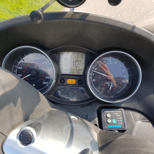

Maar weer eens een kleine update.
Afgelopen week de 40000km behaald en als verrassing gaf sneeuwwitje mij een niet zo leuk kadotje het rollock lampje begon te knipperen.
Opzich niet zo erg aangezien ik die alleen bij het tanken en thuis parkeren gebruik.
Dus gisteren maar eens de computer op het werk eraan geknoopt.
Dat werkte dus perfect op de motor ecu maar niet op de rollock.
Dus gelijk gedacht of zekering stuk of de rollock ecu stuk.
Alle zekeringen waren heel dus opzoek naar de ecu en die afgekoppeld en stekkers op corrosie gecontroleerd.
Ook daar geen bijzonderheden.
Aangezien er in het verleden op 1 veerpoot een snelheidssensor kabel ben ik daar eerst gaan kijken.
Zag er netjes uit tot op 1 punt waar er precies een tiewrap zat.
De beschermhoes had er schade en 1 kabel door.
Kabel weer netjes gesoldeerd en kijken of de rollock weer werkt.
Zoals je ziet werkt het weer.
Verder gimg vandaag het ledlampje in het positielicht stuk maar daar maak ik me geen zorgen over die is in 1 min gewisseld binnenkort even bij ome ali weer een voorraadje inkopen.
