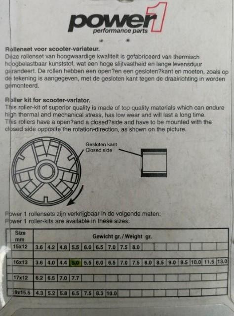

Per begin september 6000 servicebeurt gehad en in overleg met dealer andere, lichtere rollen, er in laten zetten.
Optrekken gaat stukken beter en de dip is weg!
Bij een beetje tegenwind zakt ie nog steeds terug naar een snorbrommer niveau. Dat euvel blijft.
Ik rij de scooter tot ik m echt zat ben en bezin me op een opvolger.
